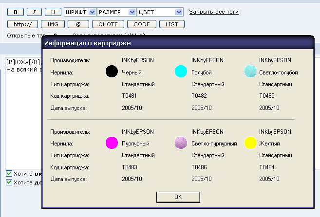

ЮХа, если честно - я не знаю, как он должен об этом сказать.
На всякий случай поставил статус-монитор и посмотрел:

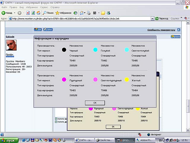

| Сообщение #13 Отправлено 09 июля 2006 - 10:55
У моего принтера чуть иное. Иногда появляется сообщение типа: "Вы используете неоригинальные картриджы. Продолжить использование?"
Что можно сказать?
Что можно сказать?
| Сообщение #14 Отправлено 11 июля 2006 - 19:40
Привет!
Да, на ВВМ-ских СНПЧ (и возможно и у других производителей) чипы стоят не SCSI, а на каждом
картридже АО чип-вот принтер и обижается, что
не родные картриджи.
Засим всё.
Засим всё.
| Сообщение #15 Отправлено 11 июля 2006 - 20:17
koka (Jul 11 2006, 08:40 PM) писал:
Да, теперь можно сказать, что и на скайхорсовских тоже.
Ведь - быстрее сольешь чернила, быстрее побежишь покупать новые :D
