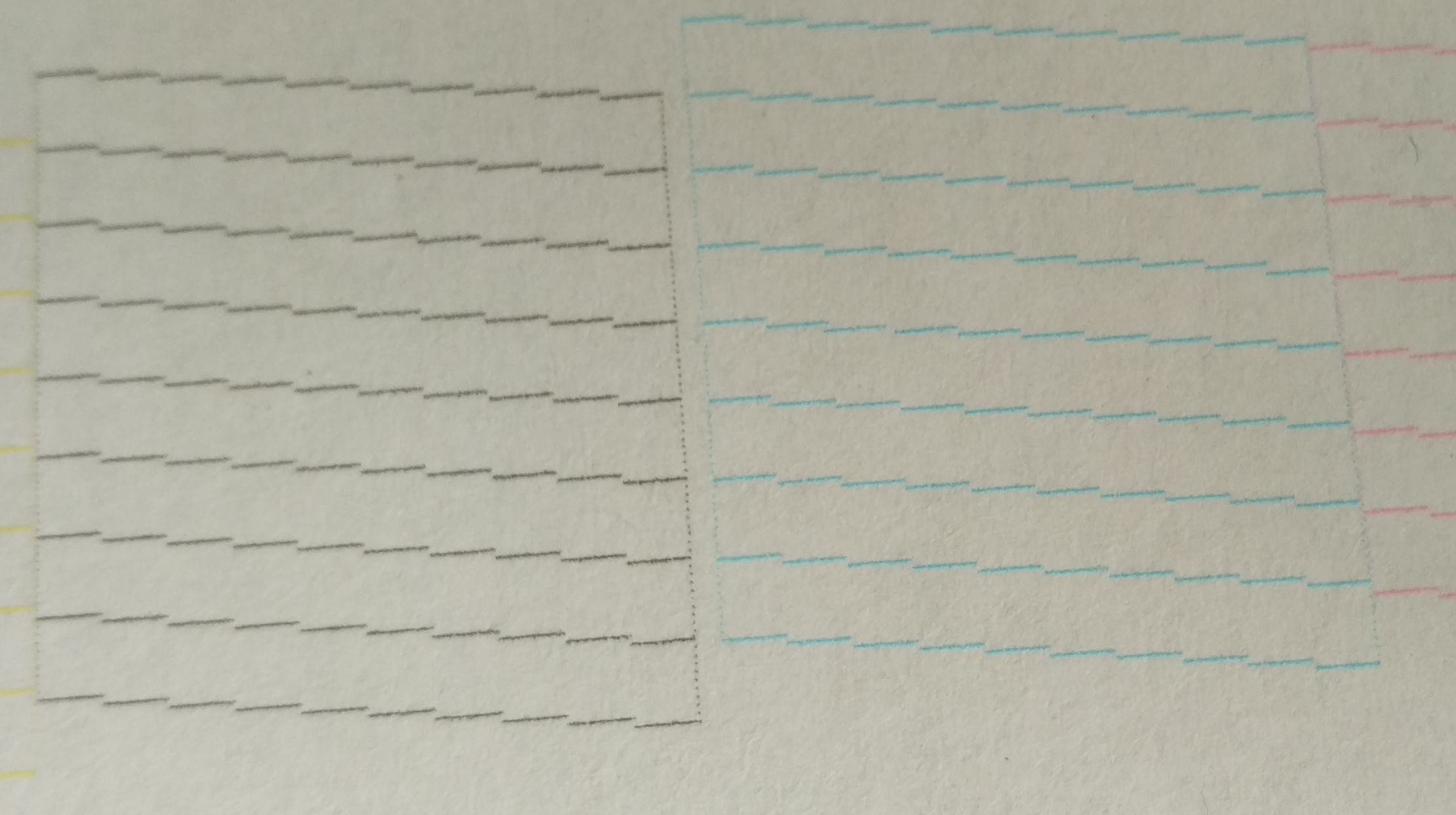

Epson r270
Странный тест дюз
| Сообщение #3 Отправлено 23 октября 2017 - 10:33
Ну чернила как были залиты, так и остались
Вопрос почти решен, поставил голову в другой принтер, печать идеальная. Вот теперь ломать голову, плату проверять, или может прописать надо. Так как это голова с того же принтера
| Сообщение #5 Отправлено 23 октября 2017 - 10:37
Semyenoff, а на другом принтере наверное были другие чернила или те же самые?
| Сообщение #7 Отправлено 23 октября 2017 - 11:04
Semyenoff, тогда можно еще проверить ленту энкодера, протереть ее.
На реальных отпечатках как-то проявляется этот дефект?
| Сообщение #8 Отправлено 23 октября 2017 - 11:42
Да проявляется засвет происходит, светлые полосы, в разных местах
Поставил плату новую, то же самое, может и правда лента, или шлейфы
Всё ребята, лента, новую поставил и всё ок. Спасибо
| Сообщение #9 Отправлено 26 октября 2017 - 14:09
У меня была такая картина. Поменял ленту позиции головки, все прекрасно заработало.
