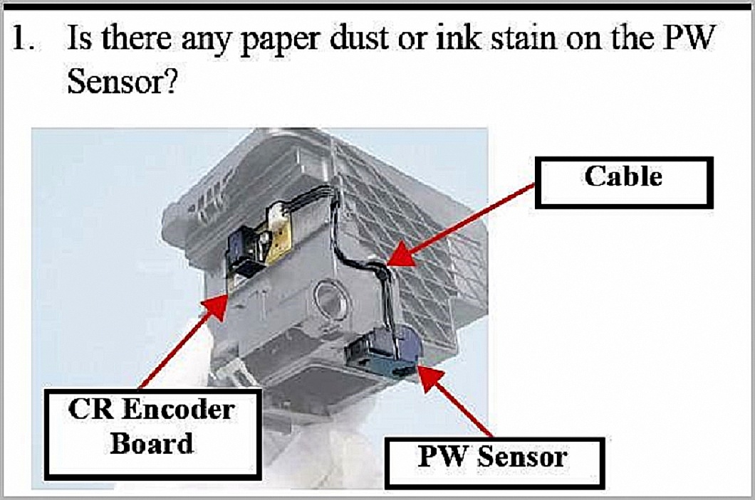

Коллеги, кто знает как установить датчик PW-сенсора Epson R270 или похожей модели? Первый раз занялся чисткой ПГ и случайно потянул за проводок датчика PW-сенсора и он выскользнул с места посадки на защитной пластмассовой коробке. После прочистки ПГ пытался вставить датчик на место, но ничего не получается, так как само место его посадки не видно и туда с трудом пролазит палец. Не хочется разбирать принтер дальше, снимать каретку. Может быть кому-то приходилось выполнять подобную операцию? Подскажите, буду благодарен!

По аналогии с Т50 и иже с ним:
1. снять корпус
2. вытащить механизм из поддона
3. перевернуть и снять капу (заодно ее помыть хорошенько)
4. вывести каретку, предварительно сняв ПГ, в зону парковки, где ее можно обслужить
мануал в помощь
1. снять корпус
мануал в помощь
Настоятельно не рекомендую этого делать. На ПГ часто скапливаются чернила, в результате переворачивания они могут затечь куда не нужно.
На самом деле разборка для снятия каретки не такая уж великая. Надо всего лишь снять материнскую плату, справа снять белый редуктор, стопорное кольцо, шестеренку, большую пружину-крючок. Слева снять металлическую пластину-кожух, открутить винт калибровочного устройства, снять прижимную пружину, отстегнуть датчик APG. Снять ленту энкодера, снять приводной ремень каретки. Из каретки вынуть ПГ (защитить от пыли). Все - дальше можно безопасно снимать каретку вместе с направляющей и обслуживать.
На все про все от 5 минут до часа в зависимости от навыков.
| Сообщение #4 Отправлено 20 октября 2017 - 08:02
я неправильно написал, ПГ надо снять перед 2-м пунктом
