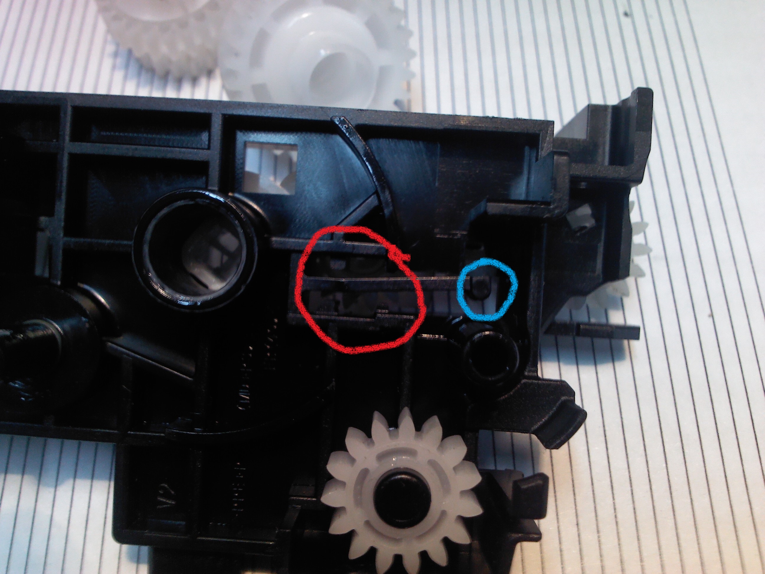

| Сообщение #13 Отправлено 22 октября 2017 - 00:47
Причина поломки. Смотрите рисунок. Надо снять блок шестерней что находиться с права от вала протяжки. Черная хреновина
с белыми шестернями.
На рисунке изображён излом на фиксаторе, в норме он должен быть ровный(приложите шестерню и сами поймёте как должно быть, так чтобы фиксировалась шестерня в нужном положении).
Синим обведена часть которая фиксирует шестерню передачи на механизм захвата бумаги в определённом положении. Если шестерня не фиксируется то происходит постоянный захват бумаги.
Красным обведено место излома/изгиба фиксатора. Для ремонта необходимо: если сломано то фиксировать и армировать пластик в нужное положение; если просто изгиб то нагревается дуйкой с тонкой насадкой(примерно 3мм в диаметре) пластик чтобы придать первоначальное положение фиксатору.
Собираем и тестим. Просто подав напряжение на PF двигатель с ЛБП. В прицепе всё.
| Сообщение #14 Отправлено 23 октября 2017 - 08:41
+ Freeman Pro Спасибо большое именно так и есть этот "Пиптык" надломился. Как то не заметил сразу. А можете выразить свои мысли по поводу что повлияло на это. Может какой картон или т.п. зарядили в лоток?
Да Прибудет С Вами Сила!!!
| Сообщение #15 Отправлено 23 октября 2017 - 19:27
Бумага тут не причём. Просто пластиковый пыптик работает как стопор. А вместе надлома как раз сужение пластика происходит. Вот и слабое место появляется.
| Сообщение #17 Отправлено 11 марта 2019 - 13:51
...излом на фиксаторе, в норме он должен быть ровный...
Спасибо за совет! Так и есть.
Фиксатор находится внутри блока, и пока не снимешь шестерёнки с двух сторон то и не заметишь. При этом, по нему не видно что надломлен.
Как временное решение: можно подложить под фиксатор кусочек резины или ластика и подклеить.
В двух аппаратах Canon Pixma MG2545S сломана эта пластмаска. Отпавляем их на обмен по гарантии.
