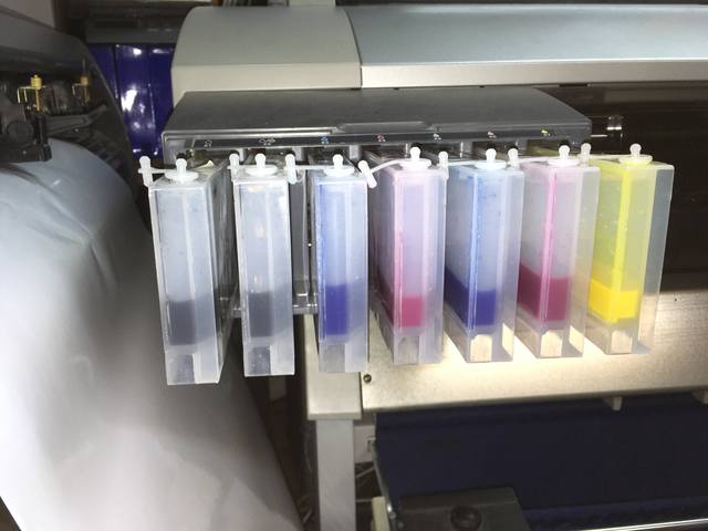

Шланги от помпы сухие!
Чернил в картриджах не много, смотрите фото. Может долить?
После ИнитФилла на тесте дюз появились четыре цвета. Но это не выход, постоянно делать ИнитФилл.
