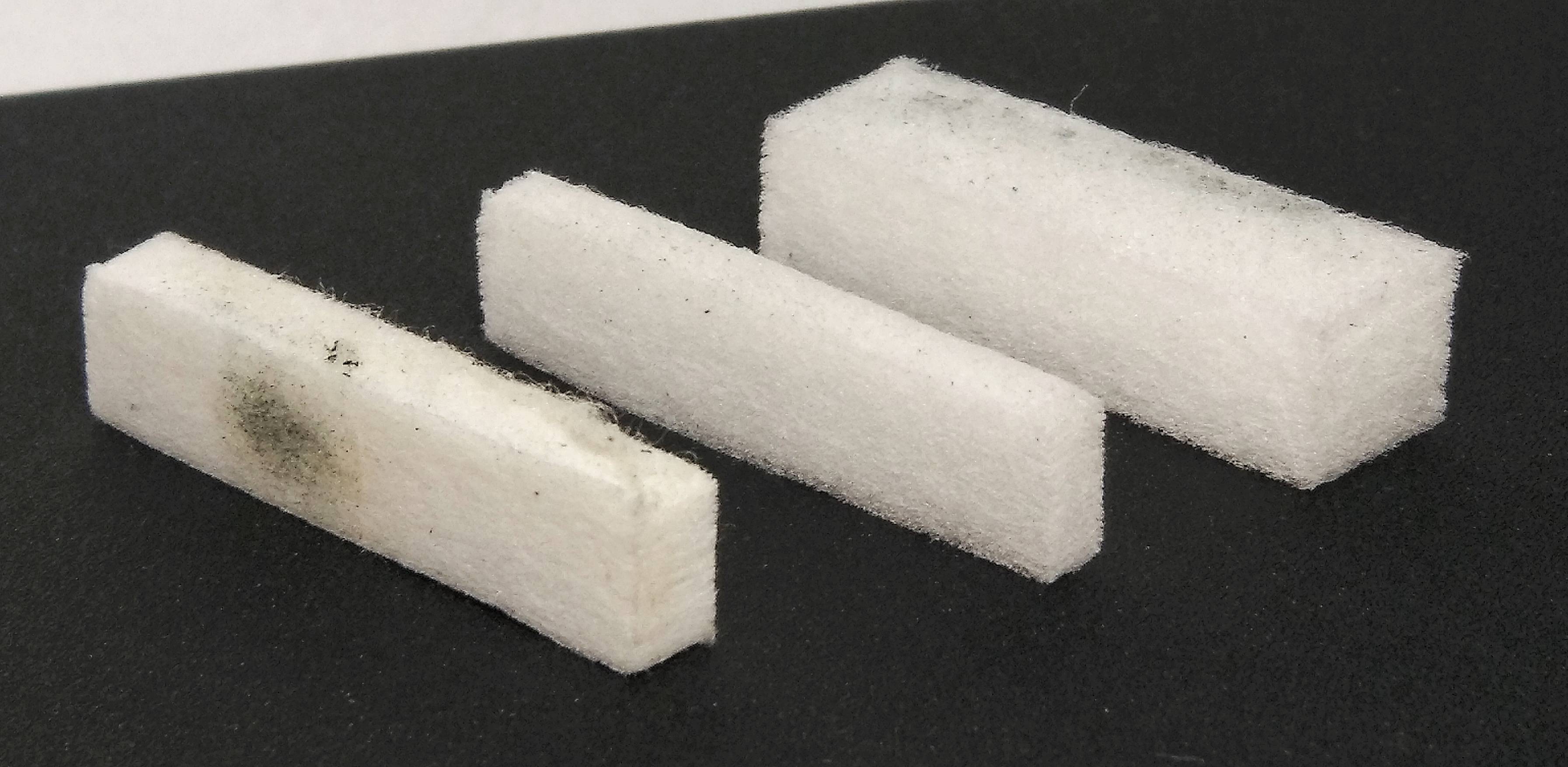

Не знаю. Могу написать только то что два верхних мягкие, а третий, тот который видно через отверстие для чернил, самый нижний на первой картинке, самый левый на второй, жёсткий.

Barranno
Эти наполнители у Вас под руками? Если да, предлагаю их намочить чернилами и оставить на тарелочке, чтобы они были от друг друга подальше. И наблюдать, как чернила с них сходить будут.
| Сообщение #8 Отправлено 20 октября 2017 - 13:37
Попробовал, жёсткий наполнитель лучше прописывается и держит чернила, а через мягкие наполнители, если в одно место капать, чернила могут насквозь пройти и при этом остальная часть останется белая, в жёстком они распределяются по всему наполнителю.
