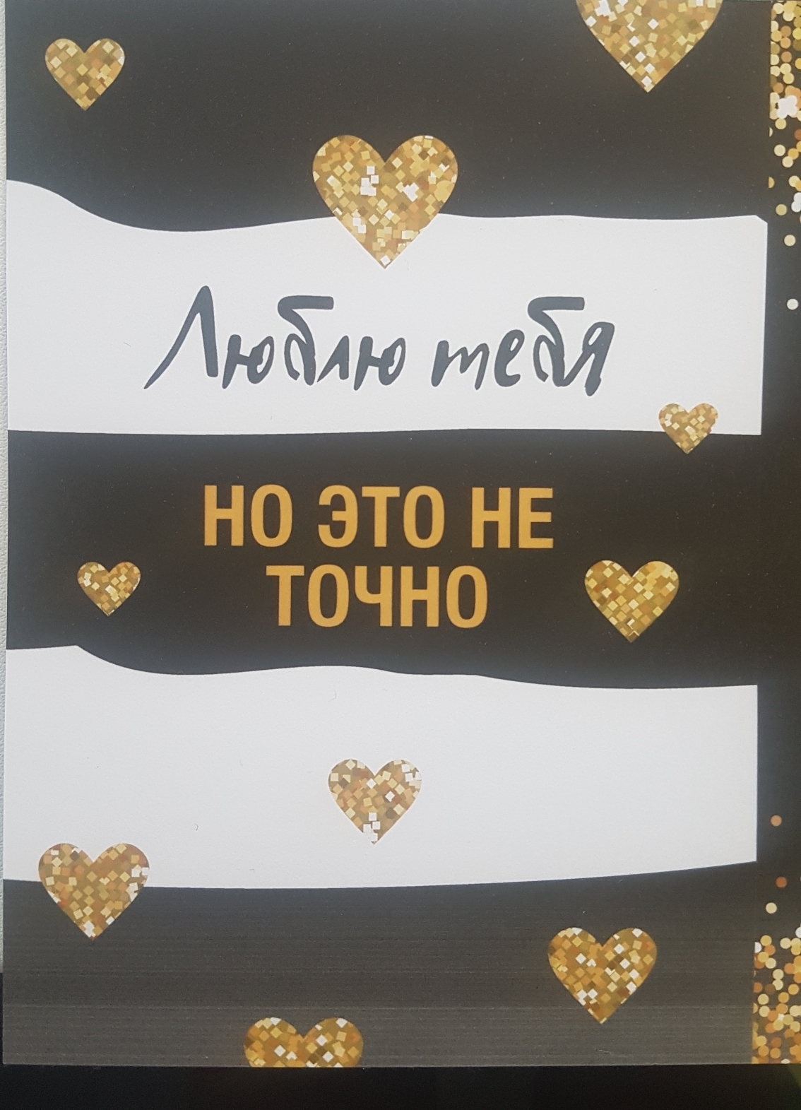

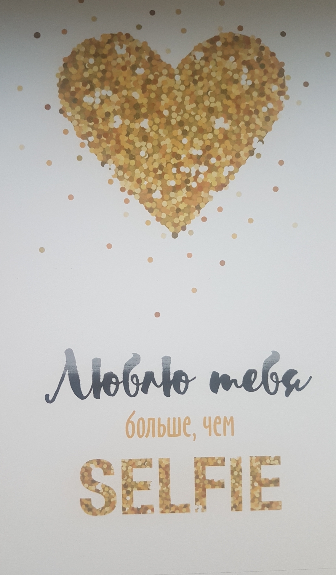

Но теперь почему то при печати черный местами полосит. И полосит всегда в одних и тех же местах листа.
Если немного дозаправляю картридж, он может 1-2 листа напечатать хорошо, а на третьем и далее опять полосит...

Прикрепленное изображение: 20171017_165733.jpg
Прикрепленное изображение: 20171017_165741.jpg

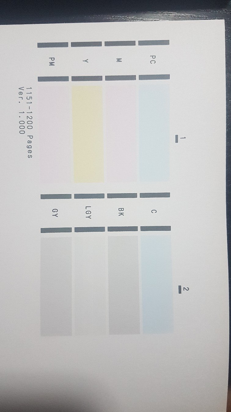

Надо выложить шаблон проверки сопел. Пока кажется что чёрные чернила плохо доходят до сопел, думаю что из-за ПЗК, наверное надо поменять ПЗК. Но лучше всего перезаправлять оригинальный картридж.

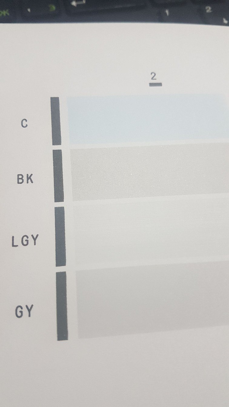

Вот плохо видно? но полосит LGY

|    Сообщение #4 Отправлено 17 октября 2017 - 19:25   Barranno
Видно плохо. Но если там полосы как тут на BK
то это исправляется только заменой головки. А если нет, наверное будет лучше купить новый оригинальный картридж LGY, может оригинальные чернила помогут, а потом его перезаправлять.

Полосы белые есть, но они как то равномерно по всей ширине полосы идут, а не по центру как у вас.
