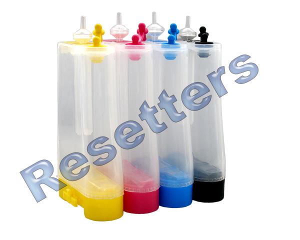

Такая проблема - купил в магазине Resetters СНПЧ с чипами для С65. Поставил все вроде нормально поставилось по инструкции, но почему то принтер не распознает чипы - пишет картриджи не распознаны. Пробовал включать- выключать принтер, не помогает.
Что делать? Помогите пожалуйста.

Спасибо всем - с чипами вроде разобрался. Оказвается я из-за боязни сломать принтер вставлял их не достаточно плотно.
Сейчас другая проблема почему-то почти не печатает красный цвет. С остальными всё в порядке, а красный если и печатает то полосами и черех некторое время(где-то полстраницы и полосы прекращаются). Пробовал оставить принтер на ночь(стоял в общей сложности 15 часов) - 1-2 страницы нормально - а дальше все повторилось. В трубке с красными чернилами есть пару пузырьков воздуха - не знаю влияет ли это на печать или нет. Пытался промыть капу - никакого эффекта, правда остальные цвета стали лучше печатать.
Пробовал проверить на отрицательное давление в капсулах - давление отрицательное, так как банки с чернилами стоять чуть ниже уровня печ. головки, так что вроде с этим нормально.
БОльше уже не знаю что и думать. Может кто-то уже сталкивался с подобным и знает в чем может быть дело?
УДивляет что проблема только с красным, хотя визуально никаких отличий между подачей красного цвета и других цветов не нашел.

Если до установки СНПЧ все дюзы работали нормально, значит установи уровень чернил в бутыльках так, чтобы он был на пару см. ниже уровня выхода бумаги с принтера. Еще лучше - поставить доноры стабилизаторы.
Затем сделай "начальную заправку" с помощью SSC и оставь в покое хотябы на пару часов, лучше - на ночь.
И все.
Пузырек воздуха на качество печати не влияет, если этот пузырек не на половину шлейфа (по длинне)
з.ы. чернила какие и кто производитель?
И все.

Чернила прозиводства WWM4-E46. Еще обратил внимание, что несмотря на отстаивание в красных капсулах плавают пузырьки воздуха. В остальных этого нет. Интересно, можно ли их как-нибудь оттуда вытащить?

Ты чего, залил водянку вместо пигмента?

Сделал все как и было сказано, сегодня утром посмотрел, ничего не изменилось. Все точно так же.
Да по ходу дела...
Теперь я понял что это не желательно :o но надеюсь это не фатально?
И еще, меня удивляет что эта проблема только с красным цветом, с остальными все хорошо. Ведь если бы это было связано с уровнем чернил или несовместимостью их, то наверно что-то подобное было бы со всеми цветами. У меня уже стали появляться мысли о герметичности капсул...
Единственное отличие красных капсул от всех остальных на взгляд, это то что в них стабильно держаться какие-то небольшие пузырьки, несмотря ни на какое отстаивание...
Заранее благодарю...

Как раз - фатально.
Если ПГ не промывал - труба.
Конечно можно еще предпринять попытку отмыть от выпавшего осадка, но шансы очень маленькие.

Покупай промывку, и попытайся спасти ПГ, возможно - не все еще потеряно.
Промедление - чревато тем, что и с остальными цветами будет то, что и с мажеттой.
Пузырьки воздуха в капсуле не могут быть. Они уже давно должны были "всплыть".
Постучи легонько по капсуле карандашом, к примеру, если это воздух - он оторвется от стенок и поднимится в верхнюю часть капсулы.
Или у тебя капсулы полностью заполнены чернилами :o

Экспериментируя с капсулами из шприцов, я для себя сделал вывод: диаметр капсул имеет значение. Желательно применять капсулы максимального диаметра. В смысле, того диаметра, который (суммарно) вставляется в ПГ.
Тогда карандашом стучать не придется! :)
Как говаривал ранее Юрий (аки Юра) - поверхностное натяжение!

Это действительно не пузырьки были, скорее свернувшиеся чернила или что-то вроде этого.
Сейчас поставил на ночь промываться мистером мускулом, посмотрю что утром будет.

Ты это... не увлекайся сильно мистером мускулом...
Достаточно пару часов, если сильно "залипло"....
А у тебя, возможно, только начальная стадия.
А то кроме пользы, ММ еще может и делов натворить, если слишком долго квасить...
