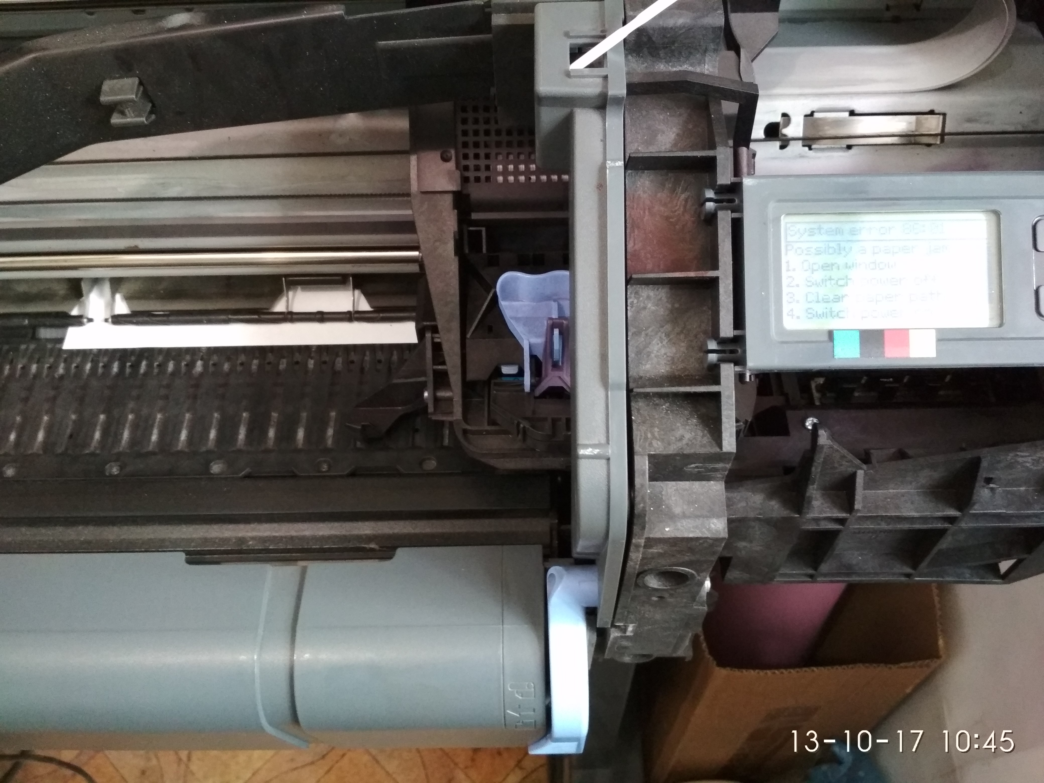

Всем привет. Не знаю каким я вчера был невнимательным, но оказывается после сборки аппарата я забыл подключить питание на моторчик сервисной станции, поэтому видимо каретка в одном и том же месте тормозила.
Но это я избавился от ошибок 87:13 и 21:10, ошибка 86:01 так и выскакивает при попытке начать печатать, т.е. после отправки на печать каретка ездит туда сюда проверяетширину листа, затем лист затягивает через край каретки для определения его длины, затем каретка дёргается чтобы начать печатать и в том же месте (наполовину выехав с парковочного места) застывает с ошибкой 86:01.
И каретка после этого очень туго перемещается вручную, правда может это такой режим включился до выскакивания ошибки и соответственно не успел выключиться? Вобщем хз.

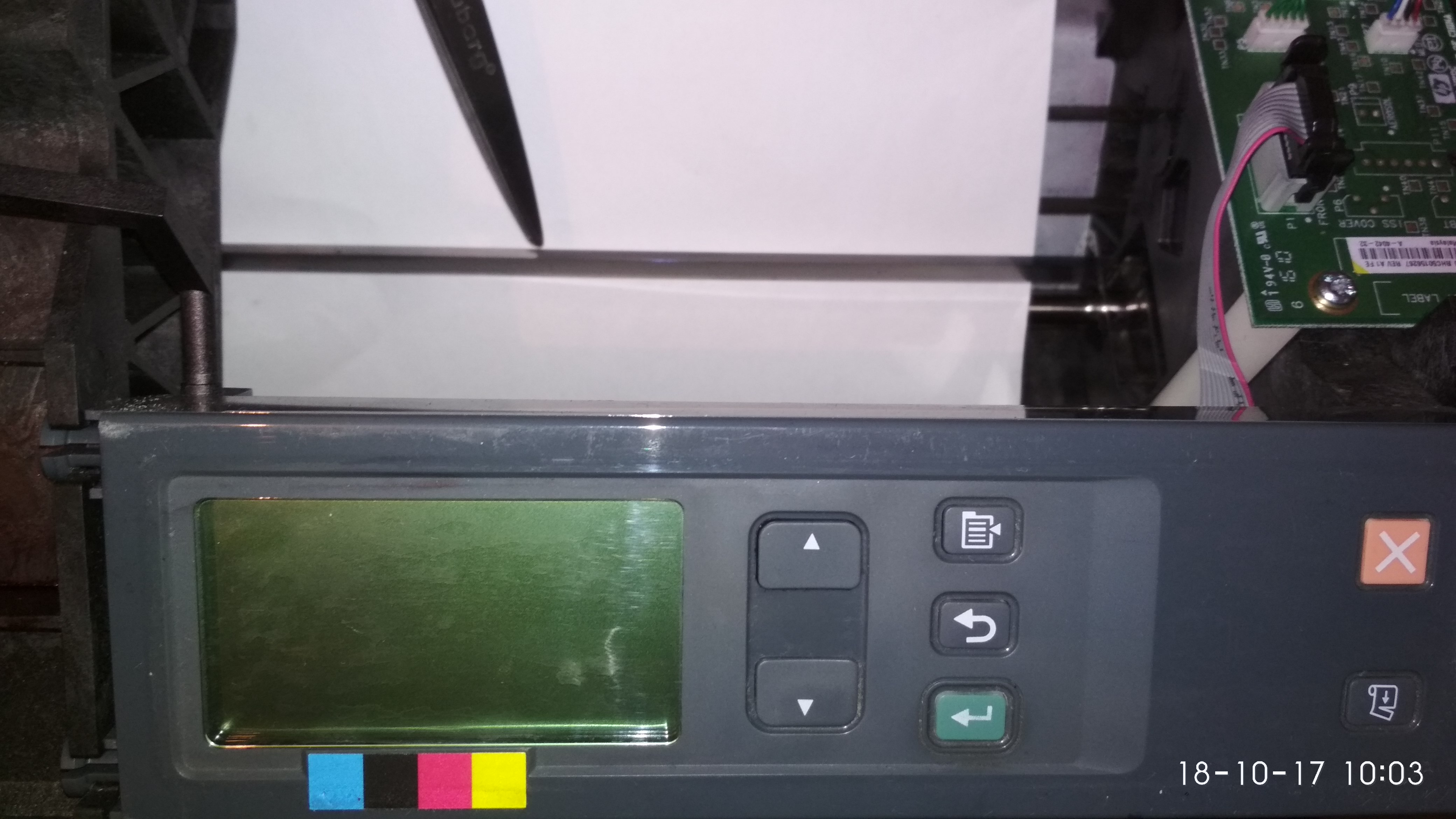

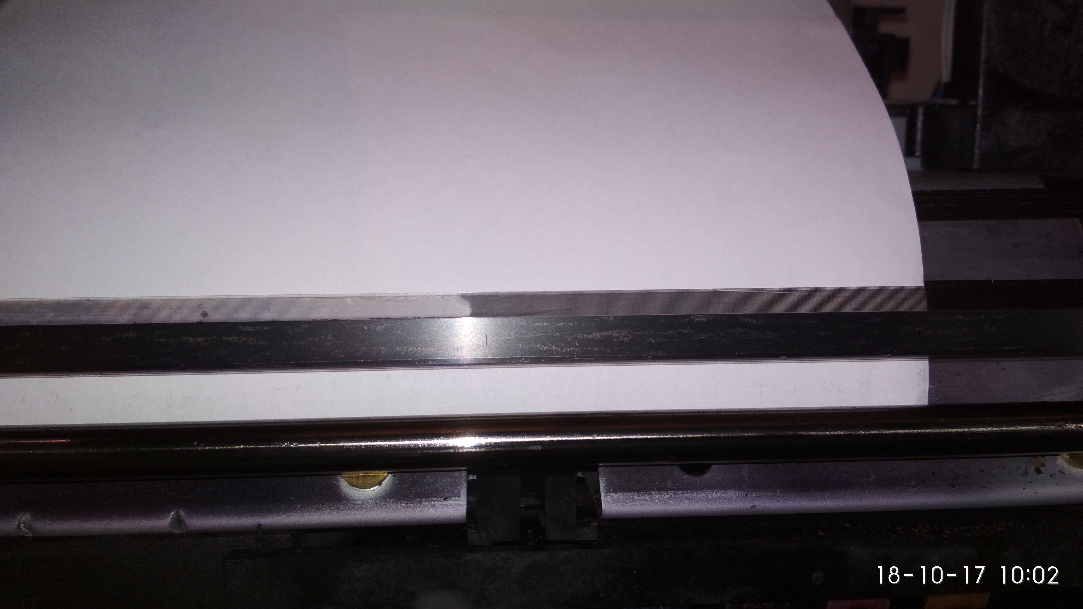

После пары дней простоя включил сегодня несколько раз, результат таков: 3 раза ошибка 87:13, один раз 86:01. Заказал ленту и ремень, жду.
И ещё один момент: после той чистки энкодерной ленты обнаружил вот такое
Часть энкодерной ленты с правой стороны (8-10см) на верху где риски имеет серое напыление, которое не стирается водой, а вся остальная лента вверху прозрачная.
Там, куда указывают ножницы - граница.
В связи с этим у меня вопрос: серое напыление на энкодерной ленте, вверху где риски, должно быть по всей длине ленты или как?
Кто может - посмотрите пожалуйста

| Сообщение #6 Отправлено 18 октября 2017 - 08:26
Это не серое напыление - это вертикальные черные риски, которые располагаются по всей длине энкодерной ленты. Она имеет не 100% прозрачность, а небольшой тон. Со временем она пачкается и тон меняется, но это не влияет на печать.
По сути это простая железка с наклееной фотопленкой, на которой нанесены эти риски. Мыть ее не стоит вообще, если она засратая, но плоттер все равно печатает, то не надо ее трогать, иначе сотрете риски и получите проблему позиционирования и 100% замену энкодерной ленты.
86:01 - это ошибка перемещения каретки, кроме ваших описанных случаях может позникать еще из-за того, что направляющая каретки лишилась смазки и каретка по ней не скользит, а скребет.
Я бы еще вытер насухо эту направляющую и смазал бы заново...
в вашем случае, пока ждете запчасти - это самый простой способ исключить одну из возможных проблем. Но судя по фоткам, ленту вы повредили, так что ее замена неизбежна.
Ну и до кучи, когда будете менять ремень, следите, чтобы во время его установки натяжитель (tensioner) был в крайнем нижнем положении на защелках, а то бывает так, что люди по незнанию отверткой натягивают ремень на мотор, тем самым повреждая его и обеспечивая неправильное натяжение оного, что в итоге приведет к повторению данных проблем.
