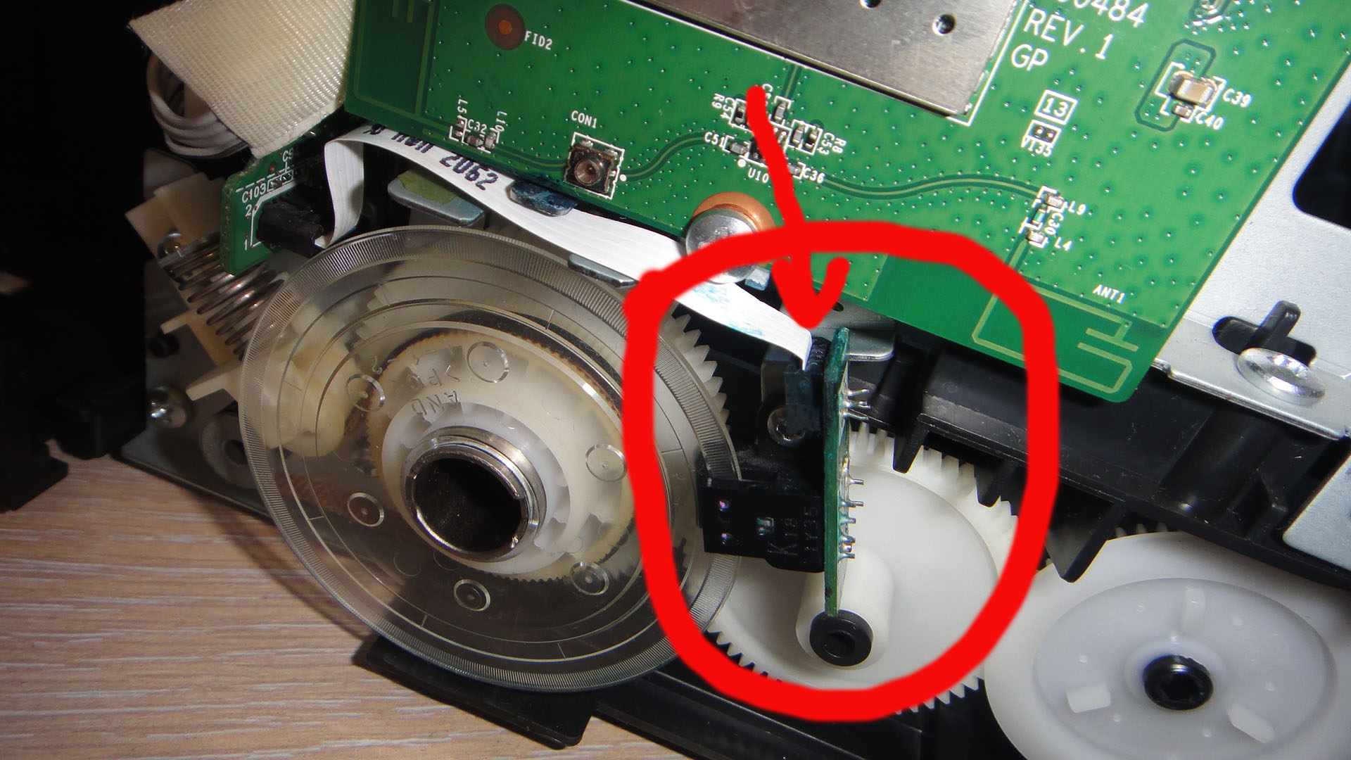

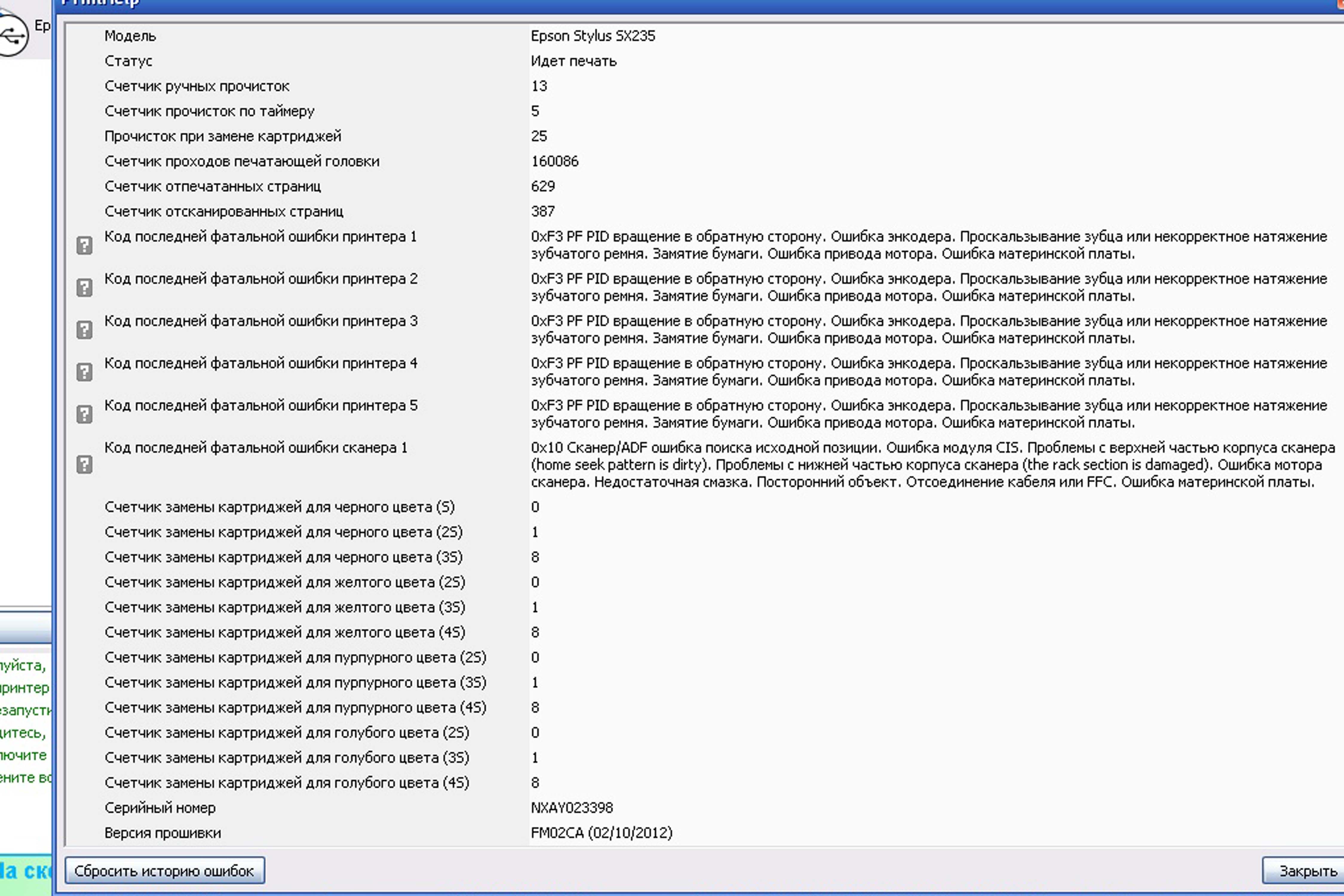

промыл голову подсушил собрал и тоже обе лампочки мигают.на форуме советуют на помойку.привозил как то 220-е 4 шт.на ремонт в сервис сказали на следующий день "кирдык".потом знакомый запустил все.один вроде до сих пор в работе.что посоветуете форумчане,а то уже голову новую заказал ?вот отчет и датчик который был залит чернилами
