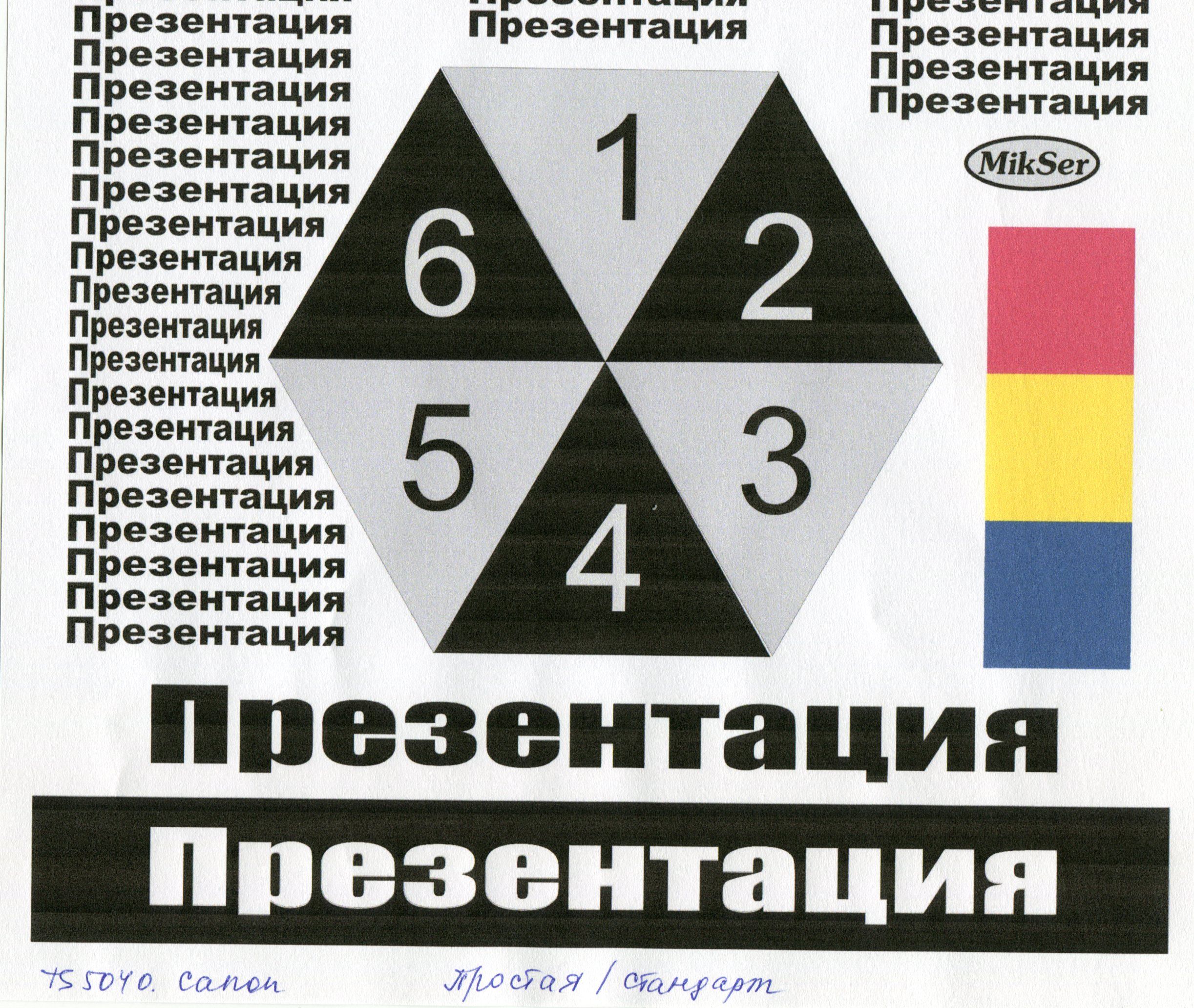

Всем доброго времени суток.Значит ситуация такая у меня принтер Canon pixma ts5040 купил я где-то с месяц назад себе СНПЧ от WWM код IS.0127 который ставится на комплект стартовых оригинальных картриджей.

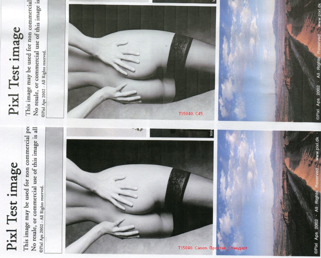

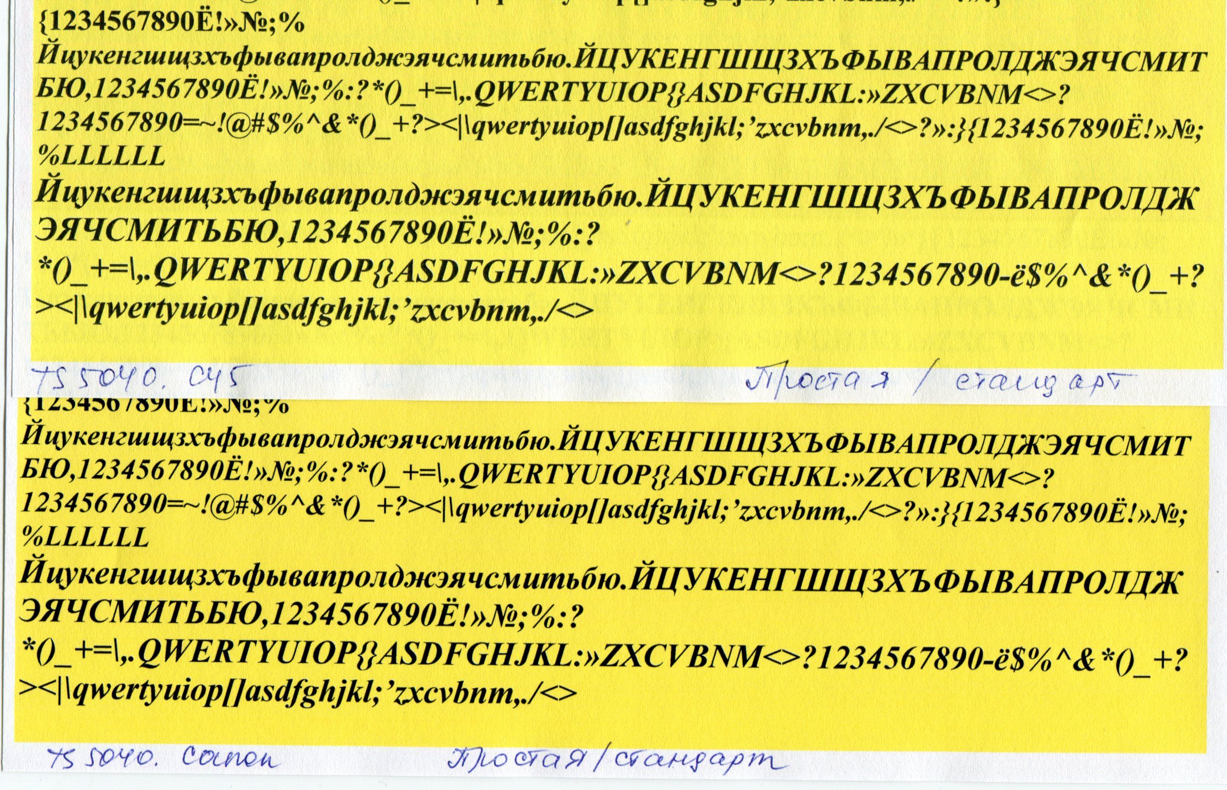

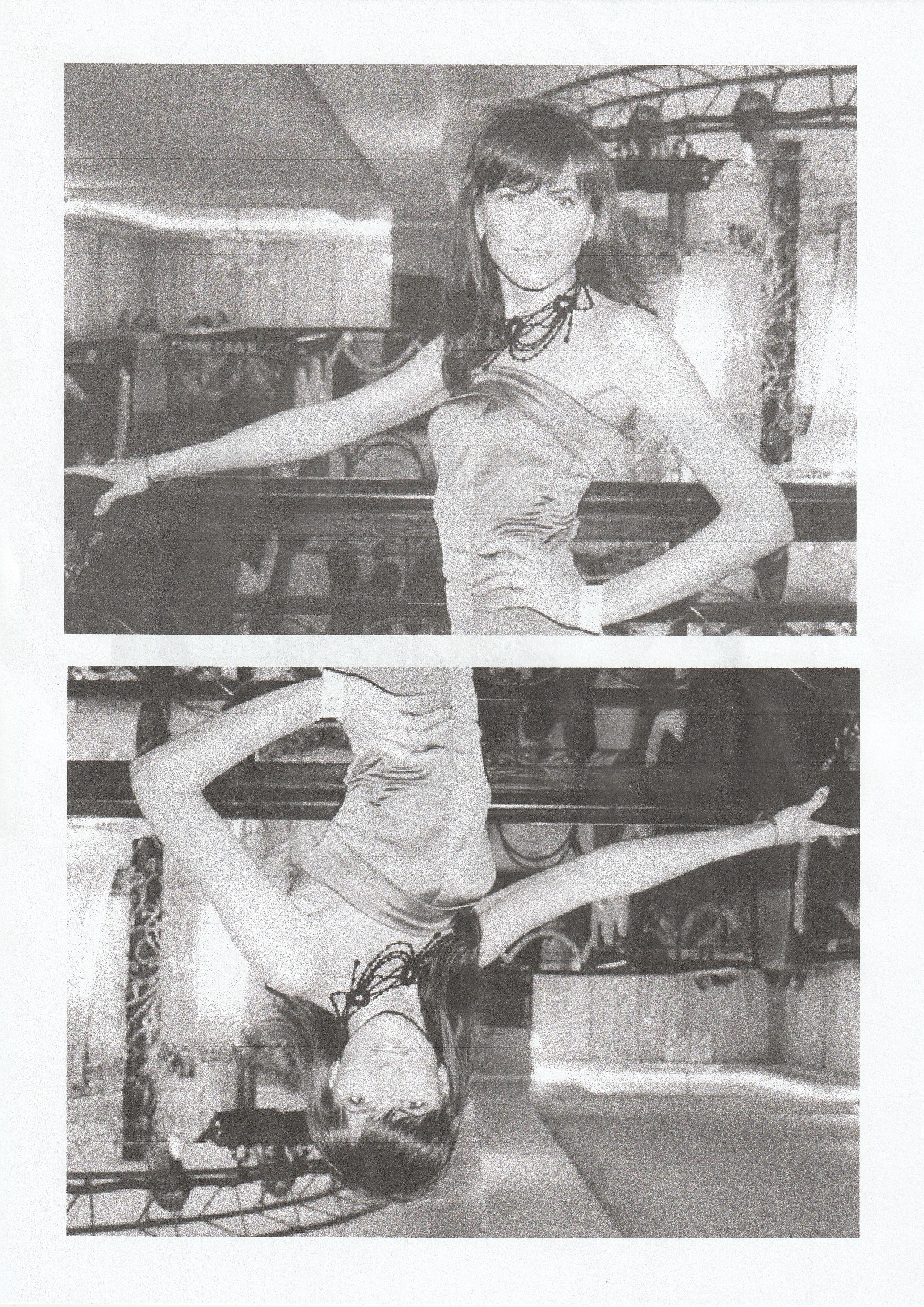

И заметил такую особенность что при печати пигментом(качество его по сравнению с оригинальным оставляет желать лучшего) документов с изображениями на изображениях остаются чёрные полосы,прикрепил скан к теме.
Причём если выбирать разные режимы печати такие как - Черновик,Стандартное,Высокое интенсивность этих полос изменяется,на скане отпечано одно и тоже изображение в черновике и стандартном режиме,а на высоком полосы менее заметны но они есть и расстояние между ними где-то ~ 5мм.

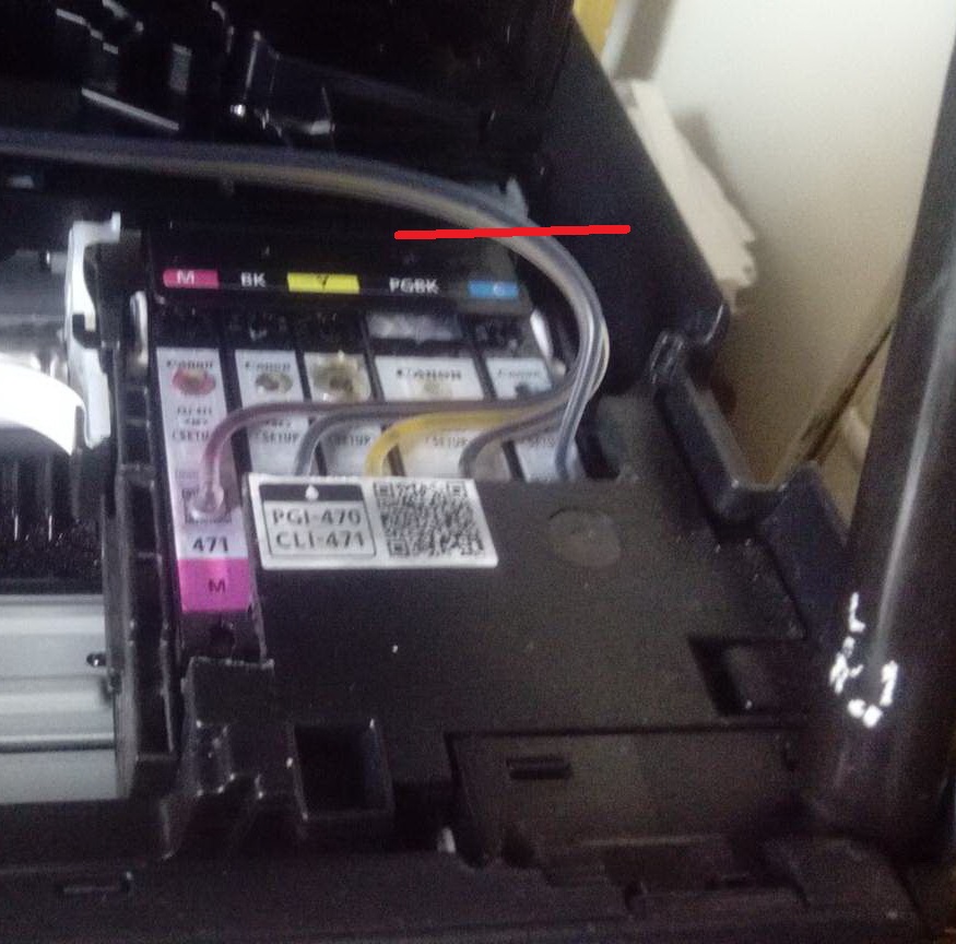

Проблема вторая дело в том что хотя бы раз в сутки в шлейфах у основания где он входит в картриджы образуется воздух,прилагаю второе фото,по красную линию воздух ,тоесть чернила уходят якобы назад.Всё делал по инструкции от WWM,фотографий напечатал много,а вот с текстовыми документами и ч\б картинками беда.
Как решить проблему и где могут быть мои косяки?)

Насчет воздуха возле картриджей ответили Вам на Ваш вопрос в службу поддержки.
Все зависит от количества воздуха. Несколько сантиметров - это не страшно, а нормальное явление. Это у Вас первый принтер с СНПЧ?
Не паникуйте по данному вопросу. Лучше прекратите проводить прочистки, так как идет перерасход чернил, причем все идет в памперс и скоро встанет проблема с памперсом.
Понаблюдайте за воздухом, описывайте здесь свои наблюдения. Вместе решим - проблема это или нет. Но как бы Вам не хотелось сделать прочистку - не делайте. В процессе печати чернила заполнят шлейф снова, ничего страшного в этом нет.
Что касается качества печати пигментом. С45/ВР - эконом альтернатива оригинальным чернилам, поэтому они не имеют такой высокой оптической плотности ("черноты"). Этого вполне достаточно для печати документов, даже на самом проблемном фоне - желтом. Не растекаются, четкие символы в режиме по умолчанию Простая бумага/Стандарт (первый скан ниже).
При большей заливке черным видны зоны неоднородности и на оригинале тоже, то в случае С45 (менее насыщенных) они просто визуально сильнее видны. Чем больше заливка, тем более явными становятся эти неоднородности и в случае чернил Canon (сканы 2 и 3). Вы, наверное, этому не придавали значения на чернилах Canon.
Что с этим делать? Если остаться на С45/ВР, но при большой заливке черным на простой бумаге печатать в более высоком качестве (режим Высокое). Другой вариант: перейти на использование более насыщенных пигментом чернил С14/ВР или другой торговой марки.

Что касается пигмента,на его черноту впринципе можно и забить,но разве эти черные полосы это нормальное явление для всех принтеров,это косяк производителя?На Эпсонах тоже при печати пигментом появляются полосы?Почему собственно эти полосы возникают непонятно.
Возможно и не придал значение,пригляделся к отпечатку на оригинале,да полосы если сильно приглядеться тоже есть,но они незаметны без приглядывания специального,а тут заметны.

По поводу полос, попробуйте сделать выравнивание головок вручную.
Не о тех полосах идет речь.
Выравнивание вообще не для этого, а для того, чтобы все цвета синхронно попадали куда надо, без сдвига относительно друг друга.

И собственно мои наблюдения,оставлял принтер на ночь с закрытыми воздушными отсеками,и до сегодняшнего вечера не печатал,смотрю воздух образовался только в пигменте на
расстоянии где-то см 5-7 в шлейфе.Как только открыл воздушные отсеки и вставил фильтры туда,пигмент потёк в картридж.Воздух ушёл,но возникает вопрос не текут ли в этот момент с пигмента чернила через ПГ.
Еще были такие моменты что я незакрывал на ночь воздушные отсеки и чернила уходили назад почти все кроме желтого,не знаю почему но желтый почти никогда не уходит назад)))
Возможно я конечно зря паниковал,вчера печатал немного и чернила не уходили с шлейфа,я стал закрывать воздушные отсеки когда не пользуюсь принтером,и мне кажется что чернила меньше уходить стали,хотя они все же уходит и в закрытом состоянии,как на примере пигмента сегодня.

А насчет воздушных отверстий, то не нужно их так часто закрывать и открывать. Вы ведь часто достаточно печатаете.
