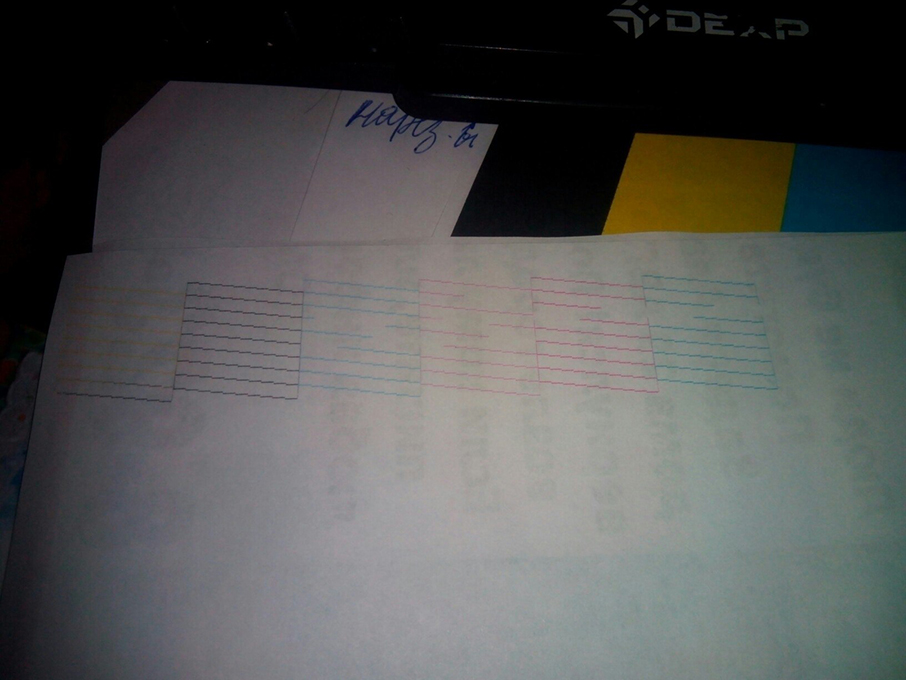

Имеется Epson R290, пробег 1150 листов 10х15. Стоит ПЗК.
Сегодня начались проблемы с дюзами, прочистка не помогает, прокачка чернил тоже не помогает. Дюзы вылетают синхронно.
После одной прочистки поймали момент, дюзы все стали на место, но во время печати 3й фотографий вылетело большое кол-во дюз.

Чернила свежие, ревкол, много лет ими пользуюсь. Но в лайтах залит ломонд, ревколовский лайт законочился.
Принтер месяц назад я купил на авито, с пробегом 200 листов. Промыл головку и в работу.
Каждый день печатал, ни единого косяка, все четко.
Сегодня утром включил и понеслось.
Сам принтер в идеальнейшем состоянии, если не царапинки, можно было бы на витрину выложить как новый.
Еще одну особенность заметил. Если отключить принтер и постоять минут 15-20, все дюзы на месте.
Напечатав 2-3 фотографии, дюзы резко выпадают.

Могу только предположить, что голодает ваш принтер. Может быть фильтра в ПГ забиты, или в картриджах подача воздуха нарушена.
| Сообщение #5 Отправлено 07 октября 2017 - 14:55
или наоборот, картриджи текут
19print, когда снимаете картриджи, снизу они не капают?
И посмотрите, чисто ли на парковке ПГ (сухо, мокро, грязно..)
а что сегодня не так по сравнению со вчера? холодно, жарко,т.д. что изменилось?

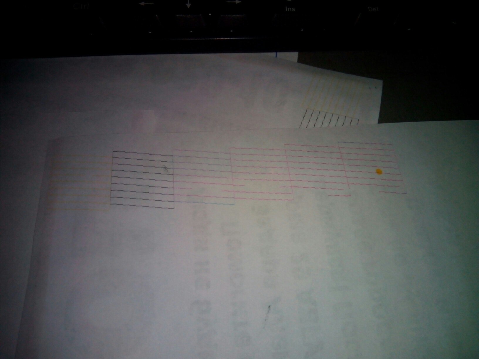

Не долго песенка играла. Теперь и на новой СНПЧ.
Сейчас разбираю головку, буду смотреть.
Извините, что раньше времени поспешил.
На данный момент поменял площадку со штуцерами(верхняя часть головки). Заранее её промыл, головку так же прогнал дистиллированной, теплой водой.
Собрал, буду пробовать. Позже отпишусь что и как.

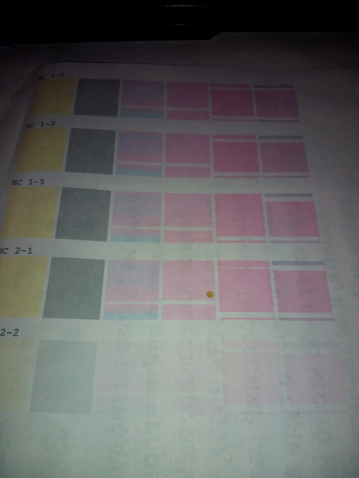

Постоял принтер около часика, все дюзы на своих местах. Печатает, не полосит. Но как только подойдет время для сброса чипа, вытаскиваешь картридж, обратно вставляешь, все по новой.

Когда подходил счетчик сброса уровня, я нажимал на кнопку на СНПЧ, принтер после этого делал свои процедуры. А после процедуры этой, начиналась такая же ерунда с дюзами.
Переставил в другой принтер, все так же. Головку больше не трогаю.

Походу дела разгерметизация
Скорее, картридж с маджентой течет и заливает все.
Ну так может в консерватории подправить что-то? В смысле другие чернила взять.
Ведь если эти же чернила в другом принтере дают то же самое, то в них дело? Логично? А этот другой принтер полностью рабочий?
Короче, чтобы отделить мухи от котлет (т.е. выяснить, в чем именно проблема - ПГ или в Ваших картриджах/СНПЧ/чернилах), то надо иметь что-то из них двух полностью рабочее - или принтер с уверенно 100 % рабочей головой, или 100 % рабочую расходку. Иначе диагностика затянется до бесконечности.
| Сообщение #14 Отправлено 10 октября 2017 - 08:38
WWM, это проблема в голове. Было у меня такое на 182 голове. После сброса выпадали дюзы , постоит какое то время и все хорошо. Это мусор в голове, он как г...но в проруби туда сюда при работе помпы. Голову разбирать и мыть нужно.

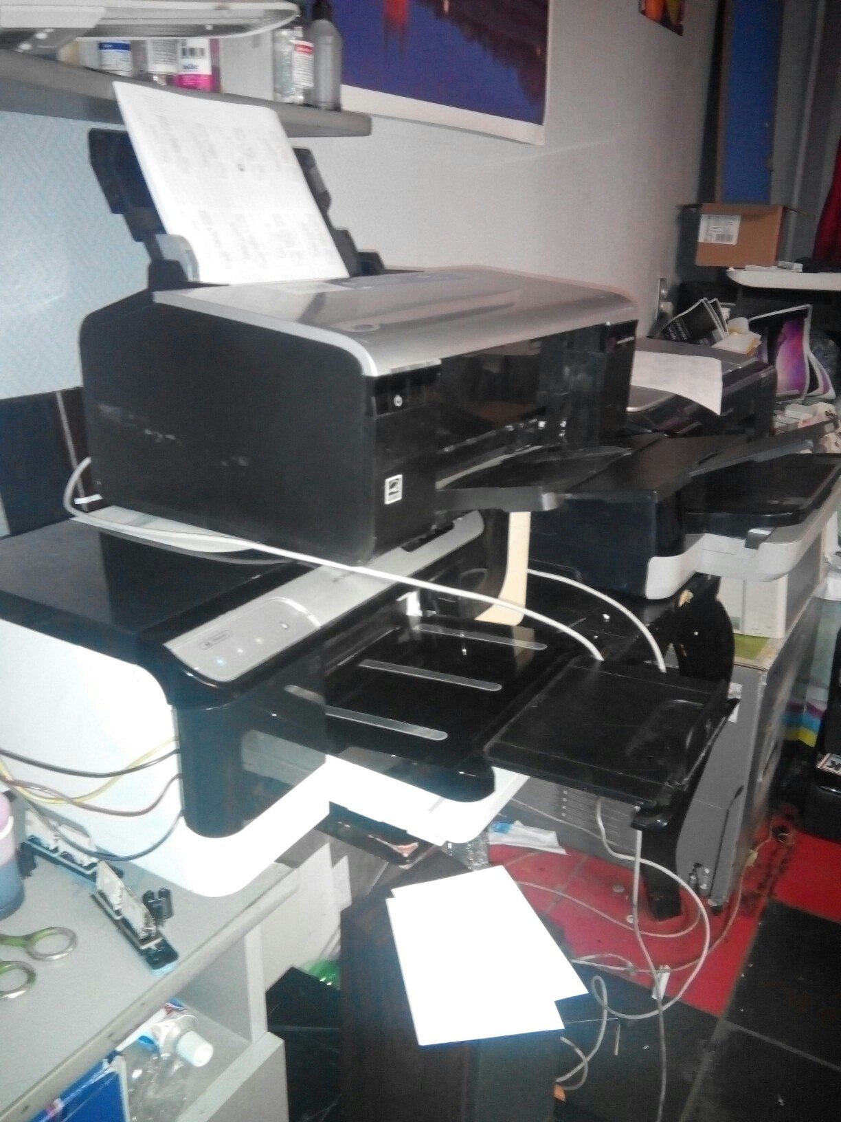

19print,
Это физика , гидродинамика .
А вот покажите фото с другой стороны ( или у вас сейчас стоят ПЗК внутри ? ).
Вообще , хорошобы поставить капсульную СНПЧ и демпферный блок на них ( могу указать что и где брать ).
Тогда точно пропадут проблемы с дюзами .

| Сообщение #20 Отправлено 26 октября 2017 - 14:05
Все таки нашел я новую жизнь для этой головки. Попробовал поставить на L800, установил, сделал прочистку - о ЧУДО, все дюзы на месте, все, до единой! Сам принтер был без головы, с пробегом 1200 листов. У принтера был разгермет головки. Забрал его у человека за бутылку коньяка.
Принтер уже пробежал прилично, пробег уже 3000 листов.
Головка живет, работает как на родном любимом месте. За все время ни единого косяка, ни одна дюза не выпала.
