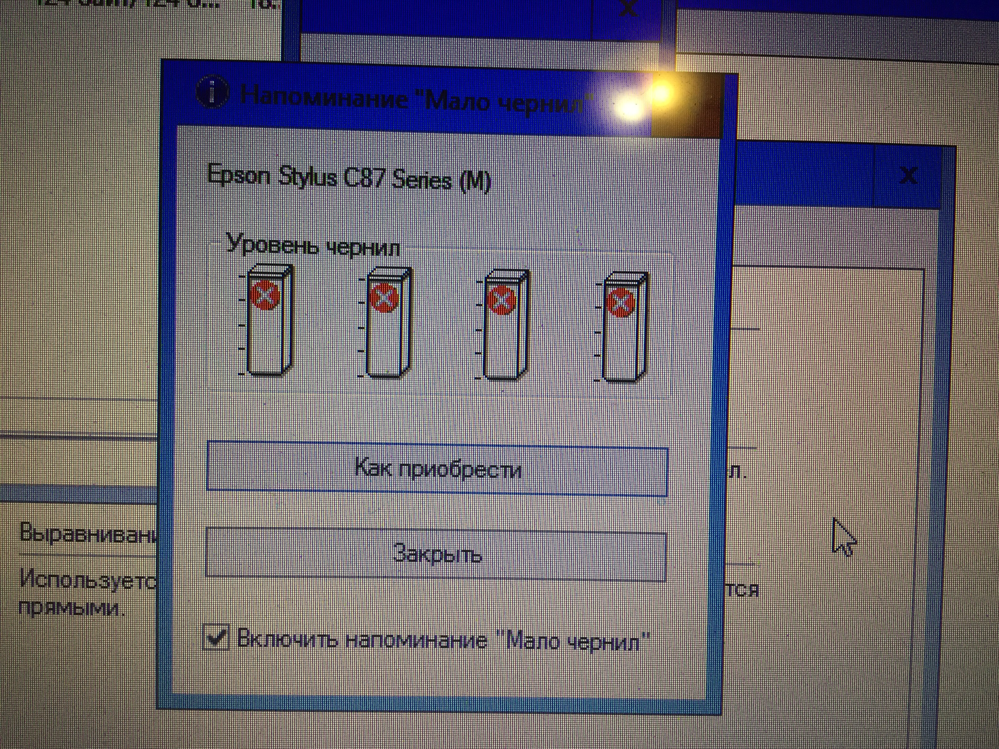

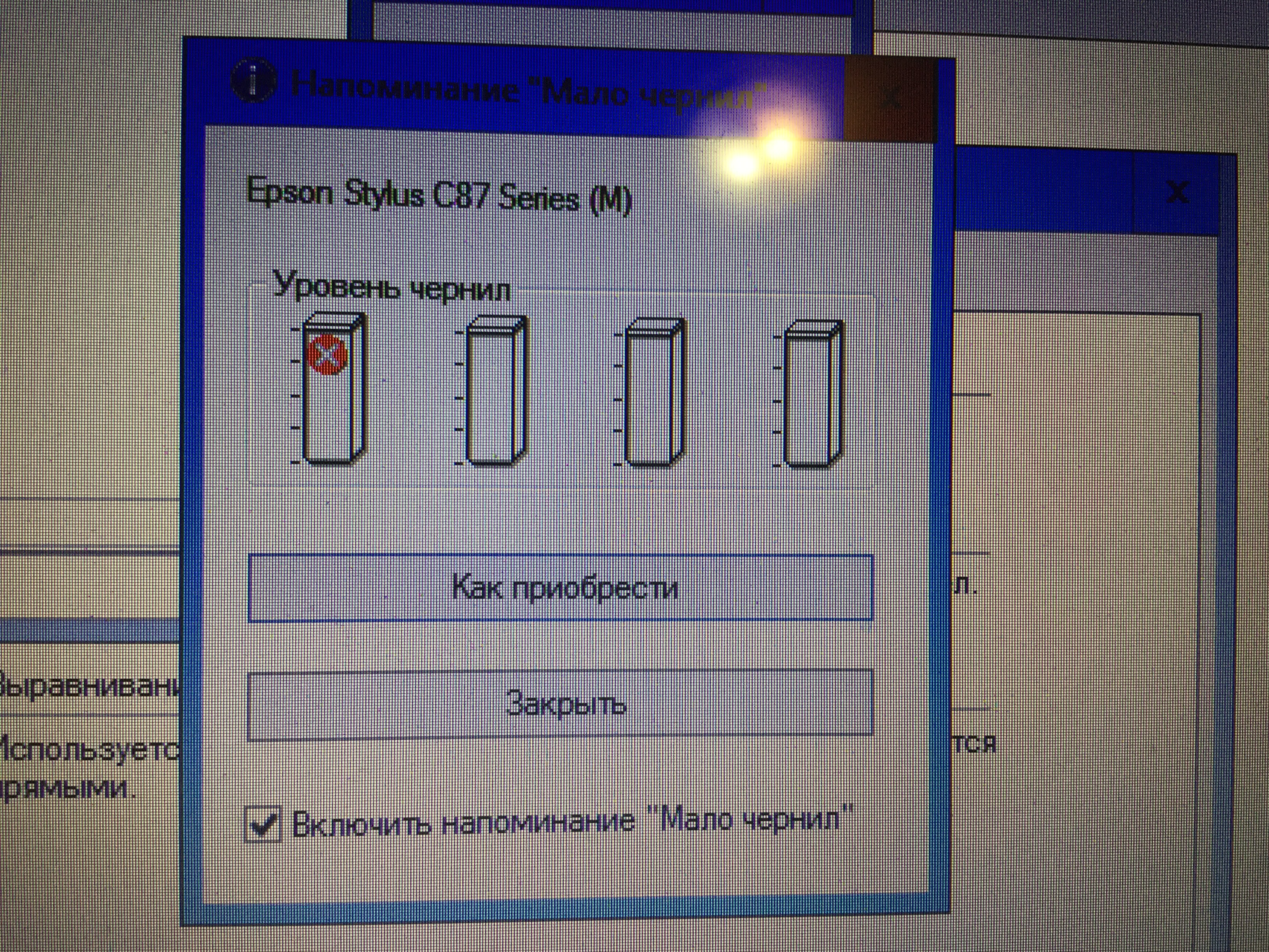

Epson c87 с снпч стабильно более 5 лет работал. Картриджи обнуляются выводом в позицию замены через кнопку "капля", без батарейки. После очередной, ничем не примечательной чистки, выдал на чёрном картридже крестик в красном круге. Контакты посмотрел, резинкой потёр, купил чёрный картридж inktec - итог прежний. Если вынуть, например, желтый картридж, то на нем тоже нарисует крестик, если вынуть все, то на всех нарисует. То есть, наличие или отсутствие других картриджей никак не сказывается на определении чёрного. В чем искать причину?

У меня есть чёрный точно работающий картридж. Если его вставляю только, то все равно на всех картриджах крестики. Это ни о чем не говорит? Нужны именно все?

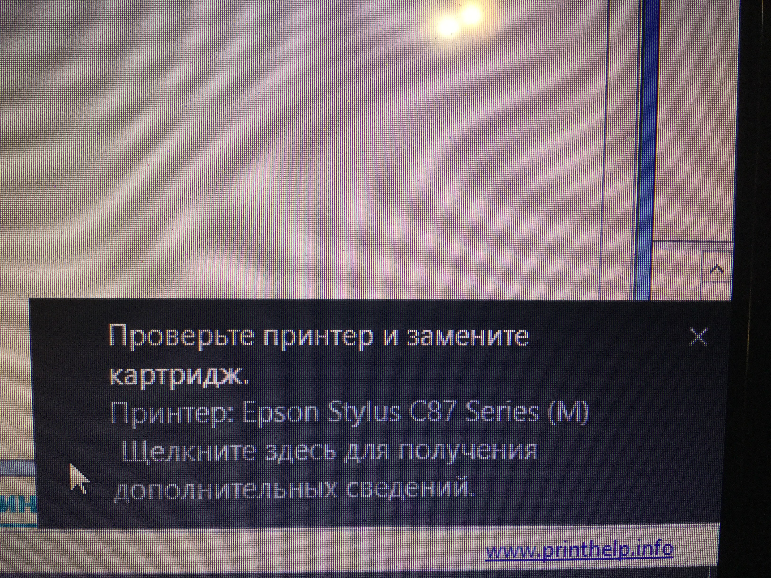

Заменил все картриджи (купил новые неоригиналы). Все тоже самое - указывает на чёрный.
| Сообщение #9 Отправлено 07 октября 2017 - 14:58
а что говорит?
Что черный закончился и его надо заменить, больше ничего?

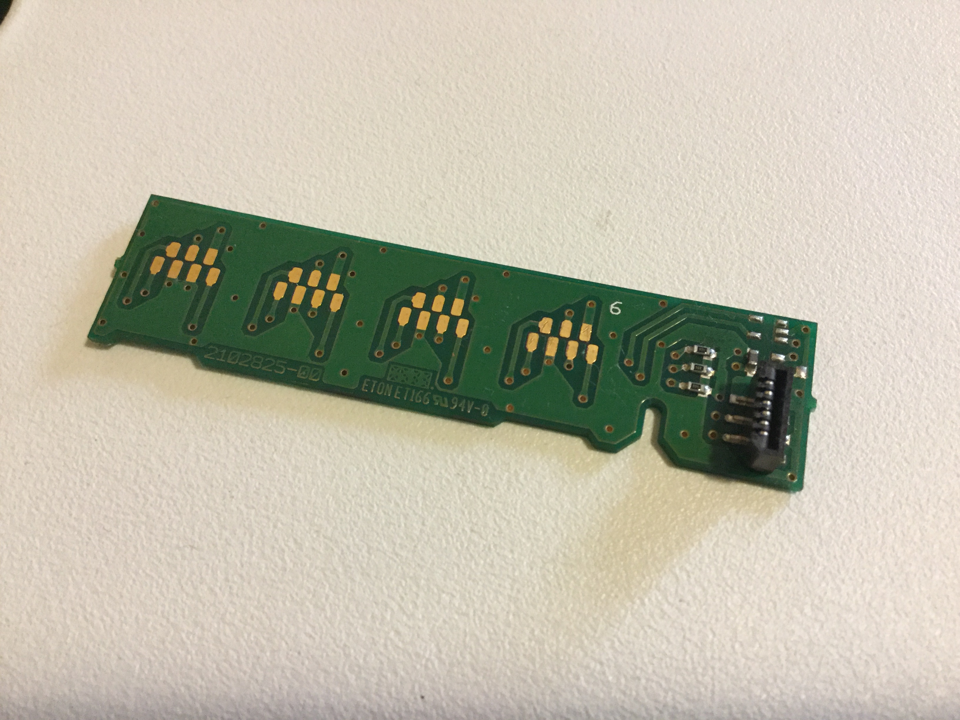

Тогда снимите картридж и загляните внутрь, туда, где чип контактирует. Возможно там что-то не так. Сравните с соседней ячейкой.

artlayers, А если вынуть один любой картридж, принтер видит все картриджи кроме того что вынули?

artlayers, контакты в принтере смотрели, все нормально там? Я имею ввиду ответную часть чипов в каретке.
