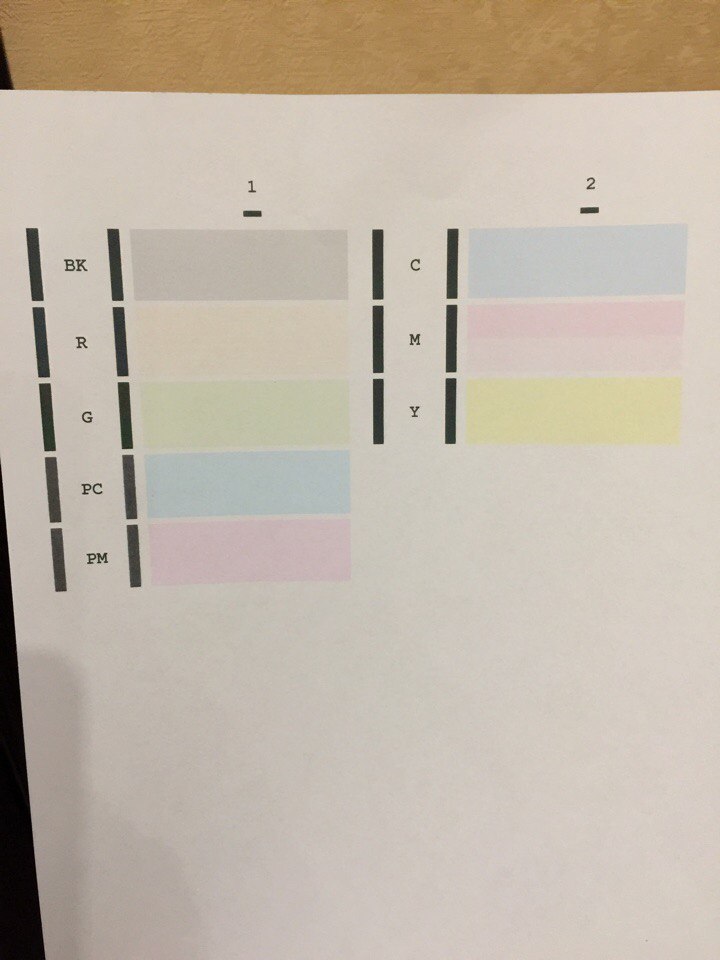

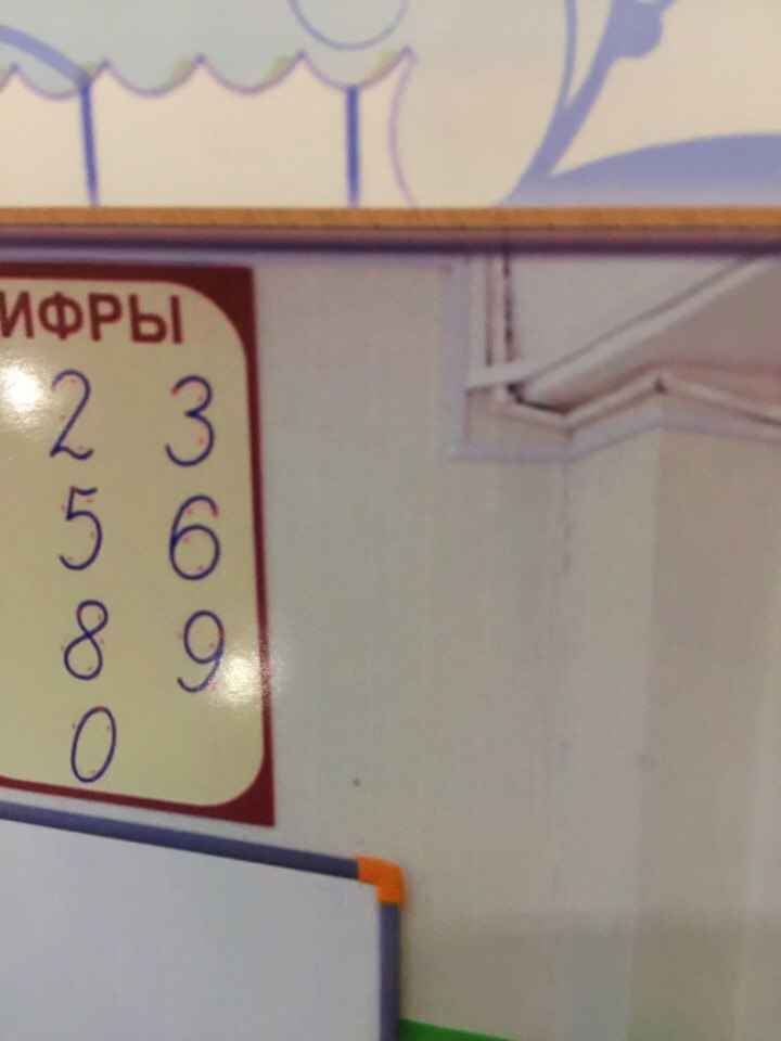

Проблема такая, начал полосить, делал прочистку головки, не помарает, на тесте люб есть проблема с M, но раньше печатал нормально а щас заполосил. Чернила ocp, заправляю оригинальные картриджи, только чипы поменял. Решил промыть печатающую головку жидкостью, промыл, стало лучше, но вскопано где используется розовый цвет, полосит. Иногда прочистка даёт один лист напечатать нормально, но последующие опять полосит.фоты приложу

Обычно, когда печатает половина, это из-за того что дешифратор сломался, не исправить, так как он находится в ПГ, но тогда прочистки не должны помогать. Если всё таки дешифратор, в вашем случае можно печатать в качестве 1, будет не заметно, но печатать будет долго.

Не знаю. На алиэкспресс новых головок нет, и поэтому как повезёт, может будет без проблем, а может будут другие проблемы, поэтому не подтверждайте сразу заказ, чтоб если что открыть спор. Возможно в этом дефекте виновата материнка в принтере, тогда через какое-то время после замены, дефект повторится.
