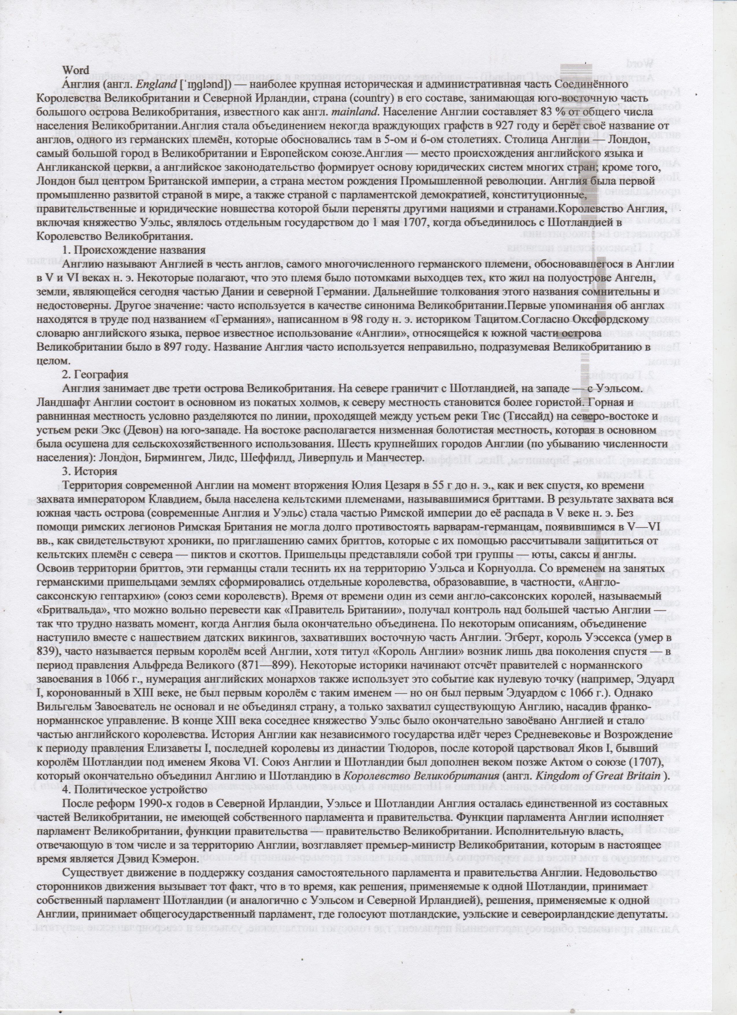

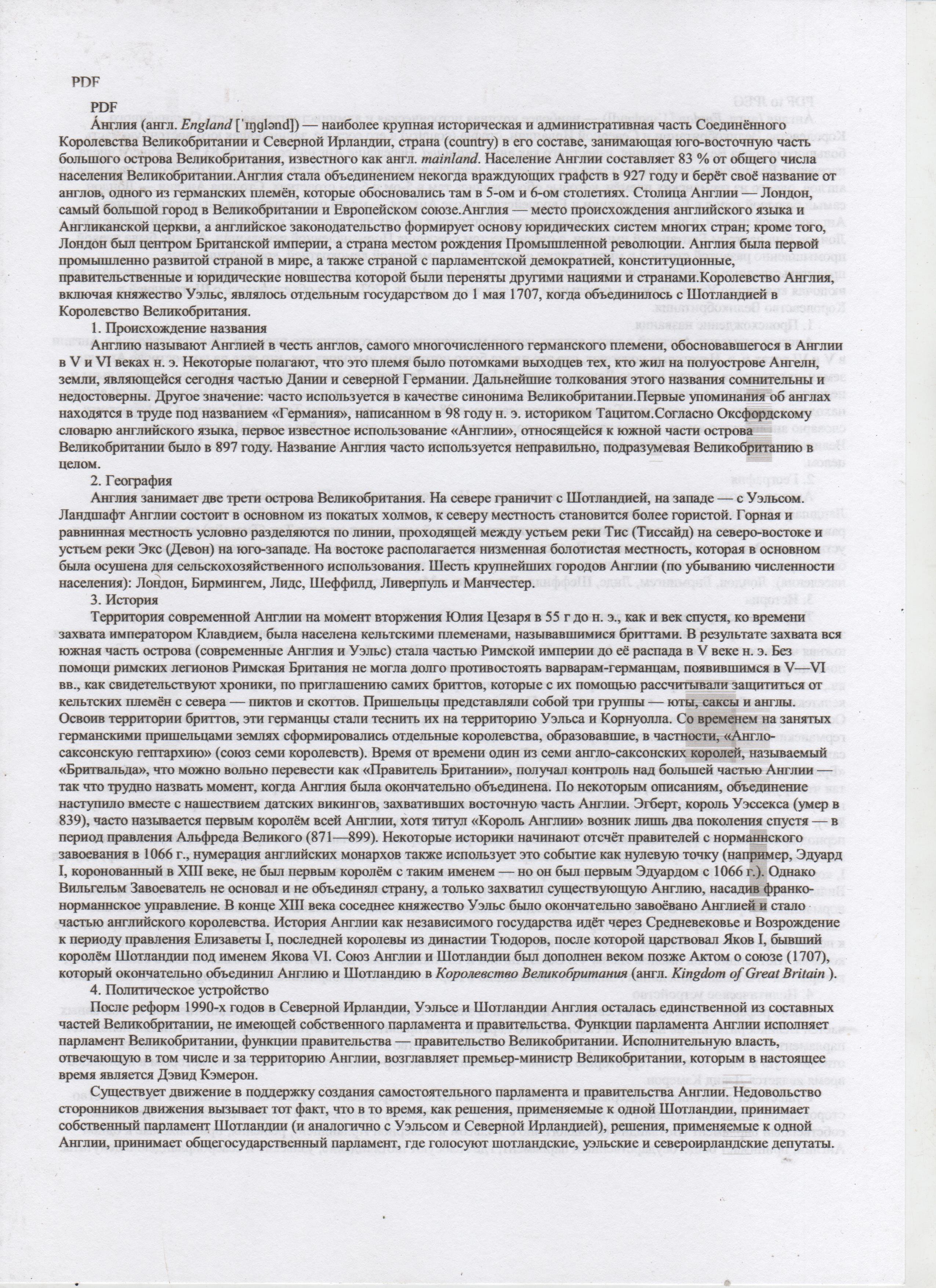

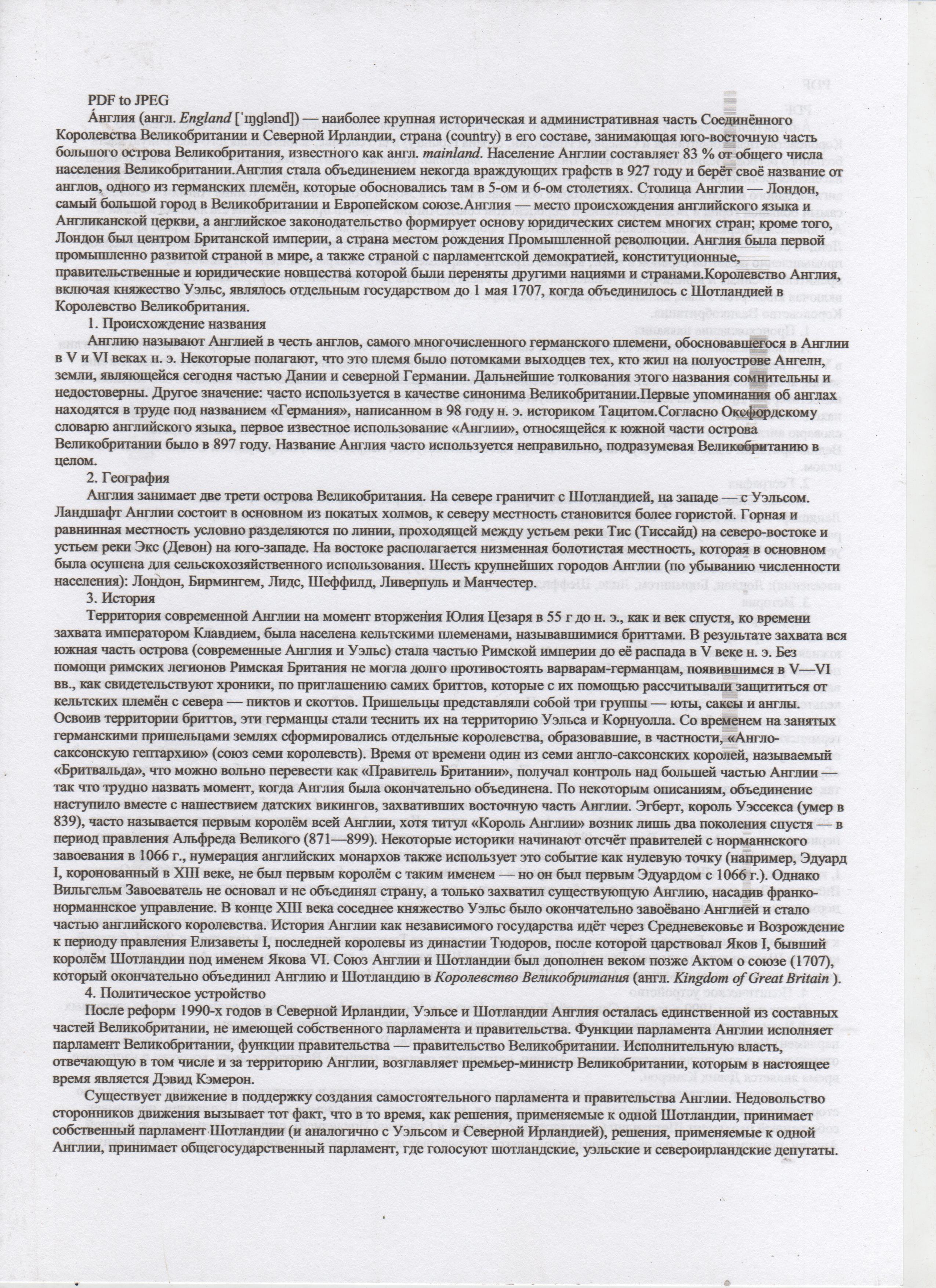

Добрый день! Есть пожилой С79, который в последние полгода начал подглючивать, а именно: при печати примерно крайней правой трети листа появляются квадраты из тонких полос в местах соседства с текстом и изображениями. Поначалу казалось, что глюки возникают только при печати текста, но сегодня специально распечатал текст из ворда, пдф и джпега и глюки были везде. Но при печати несложных картинок (чертежей или схем) глюков не наблюдается (видимо, из-за небольшой заполненности страницы).
Прикрепил распечатку из ворда, пдф и джпег.
Первое подозрение - на шлейф, оно же и основное.
Можно ли как-то это пофиксить?
