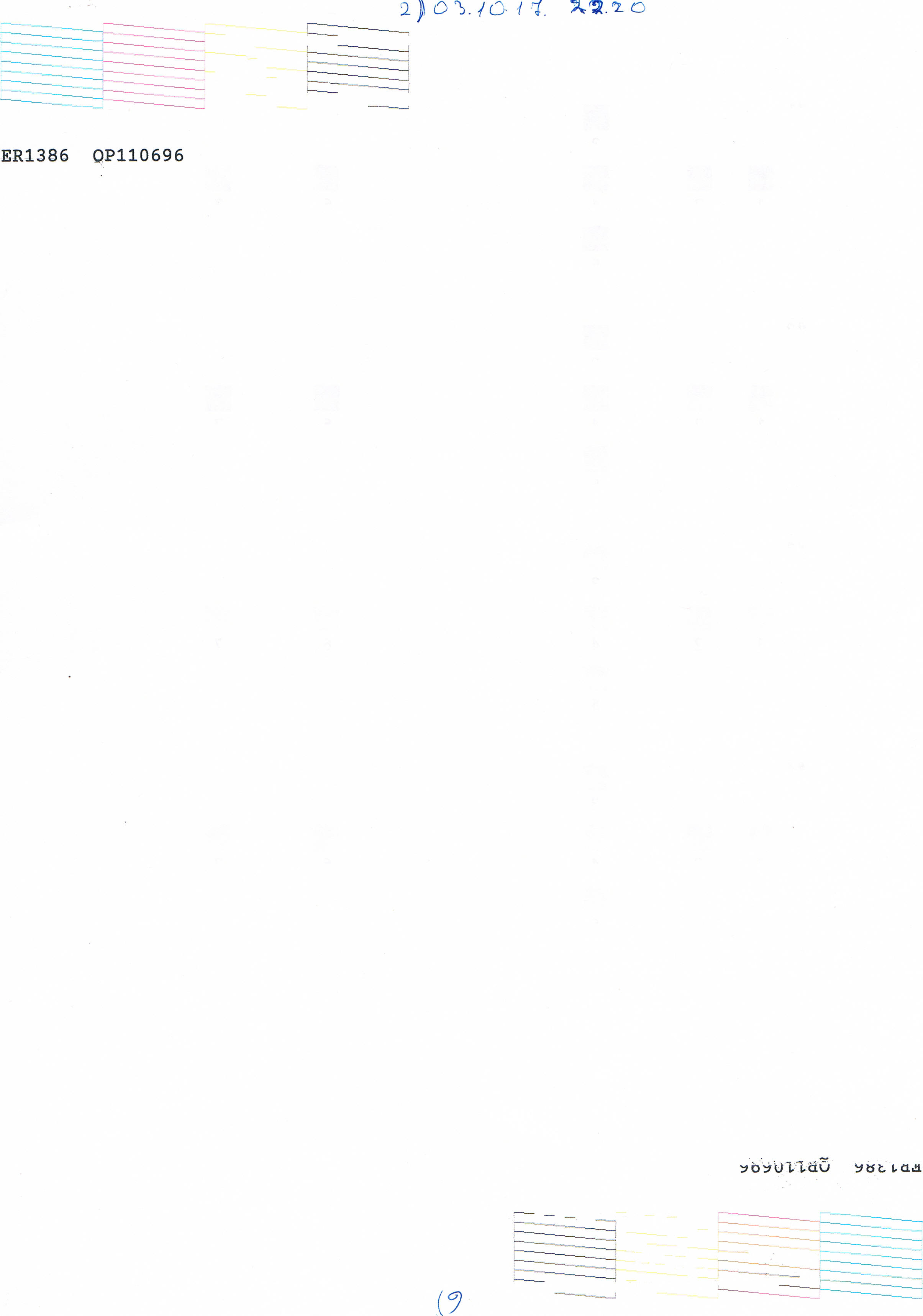

Приветствую! Приобрёл на алиэспресс головку 182000 для Epson tx200. У новой головки на табличке прописан id из тринадцати знаков, а на старой голове id из шестнадцати знаков. Я пробую прописать id новой головки через adjusment program, программа выдаёт ошибку что знаков не достаточно. Я пробовал другой реальный id с шестнадцатью знаками и он прописывается без проблем. Головка печатает плохо (обратите внимание на ухудшение отпечатка к концу изображения, как будто происходит перегрев дюз и пропуски печати),и результаты печати всегда разные.

Вот тест дюзон также всегда разный и после штатной программной чистки тоже разный.

|    Сообщение #2 Отправлено 03 октября 2017 - 22:59   Anbel
rdc413, вы купили не 182, а 155 или 164 , потому и не прописывается номер.
|    Сообщение #3 Отправлено 04 октября 2017 - 06:45   rdc413
Anbel, Я подозревал что головка не та. Но везде где я искал прописано что головки с номерами F182000, F168020, F155040 идентичны.
Можно эту головку как-то (к примеру, сменой прошивки принтера) "прикрутить" к TX200? Если нет, то как правильно выбрать именно F182000 голову,раз внешне они одинаковы?
|    Сообщение #4 Отправлено 04 октября 2017 - 07:18   Anbel
rdc413, ну 182 снизу винтами пластина ПГ не прикручена, в 182 есть углубление посередине для контактной площадки картриджей.Прошить, прописать, приделать не получится. Забыть про это дело и печатать. Голову лучше покупать у официалов, но сразу огорчу эти головы сняты с производства. Поэтому поторопить купить.
|    Сообщение #5 Отправлено 04 октября 2017 - 15:24   rdc413
Anbel, Действительно, у меня новая головка с винтами и без углубления, это углубление я сам проковырял.
Спасибо за совет! Буду искать правильную головку.
