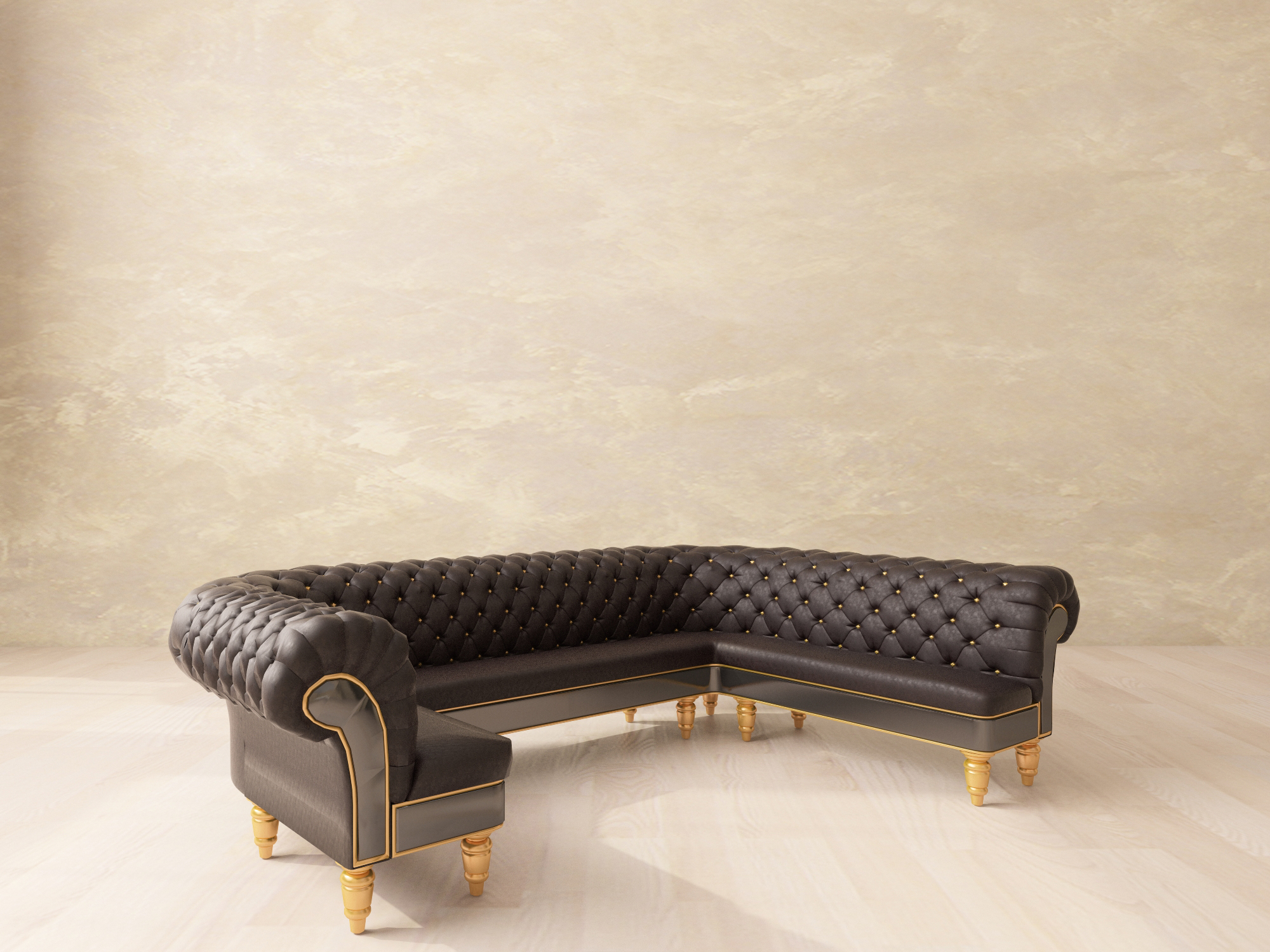

Печатает все отлично. Но есть проблема диван на самом деле коричневый, а при печати становится черным. Впервой с таким сталкиваюсь есть у кого какие мысли по этому поводу?

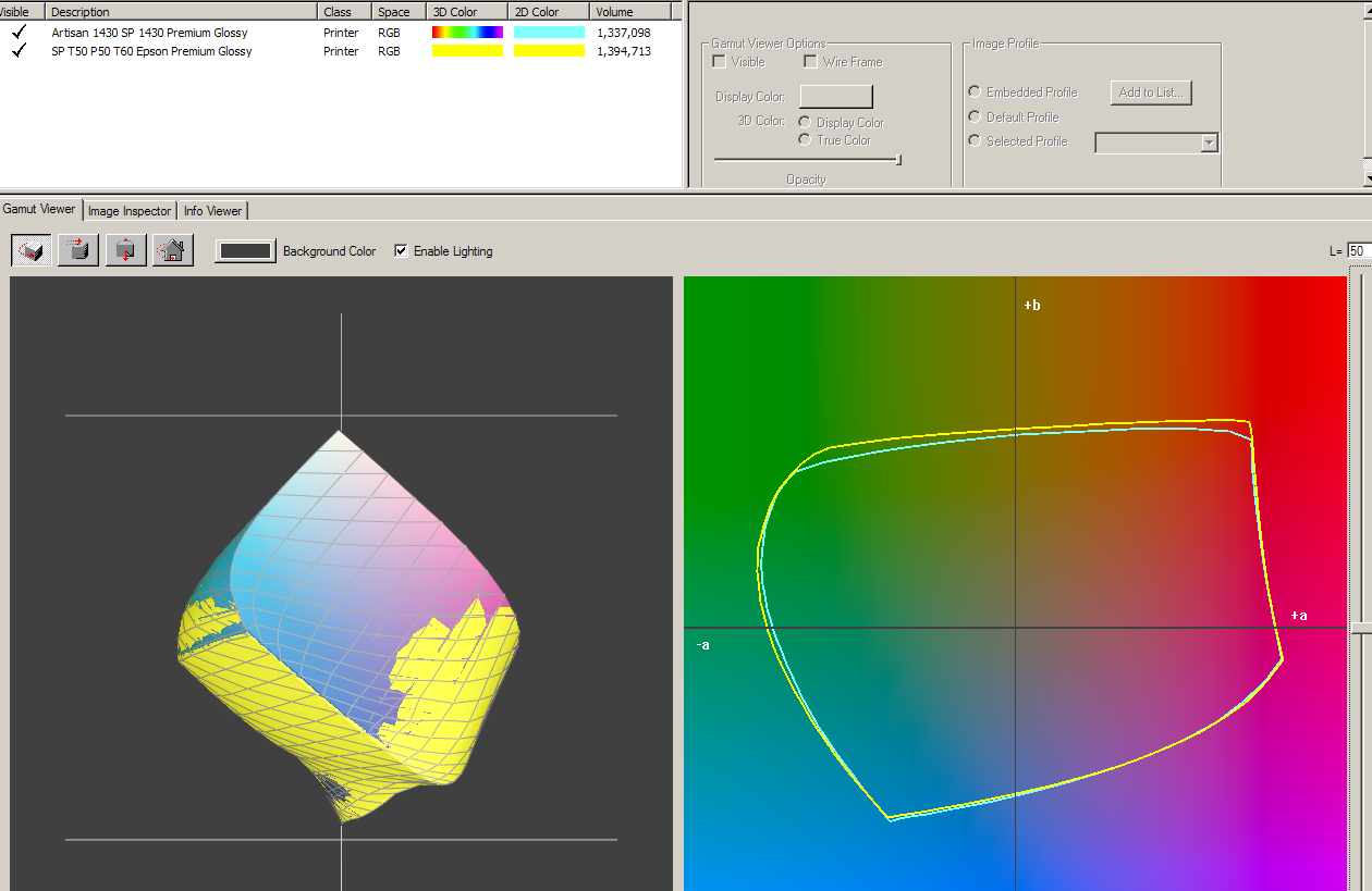

| Сообщение #9 Отправлено 03 октября 2017 - 13:23
Как-то, судя по названию, не очень похоже на индивидуальный профиль. В названии должно быть четко прописано код чернил и полное название бумаги.

Вам под какую конкретно бумагу выдали этот профиль? В его названии фигурирует Премиум глянцевая. Сейчас глянем, как оно именуется на самом деле.

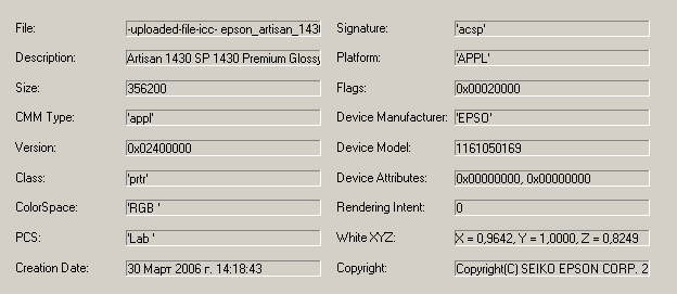

И вообще, это оригинальный профиль от Эпсон. Вот данные по профайлу
Где Вы его взяли?
Это не то, что Вам нужно.

Можете выложить арфив с Вашим диваном сюда? Аж интересно распечатать стало Ваш загадочный диван-хамелеон. У себя попробуем, чтобы лучше понять вопрос.
| Сообщение #14 Отправлено 03 октября 2017 - 13:55
В том и вся загадка, что распечатываю другой диван, он получается коричневый, а этот и колонна черным. Скинул архив.
