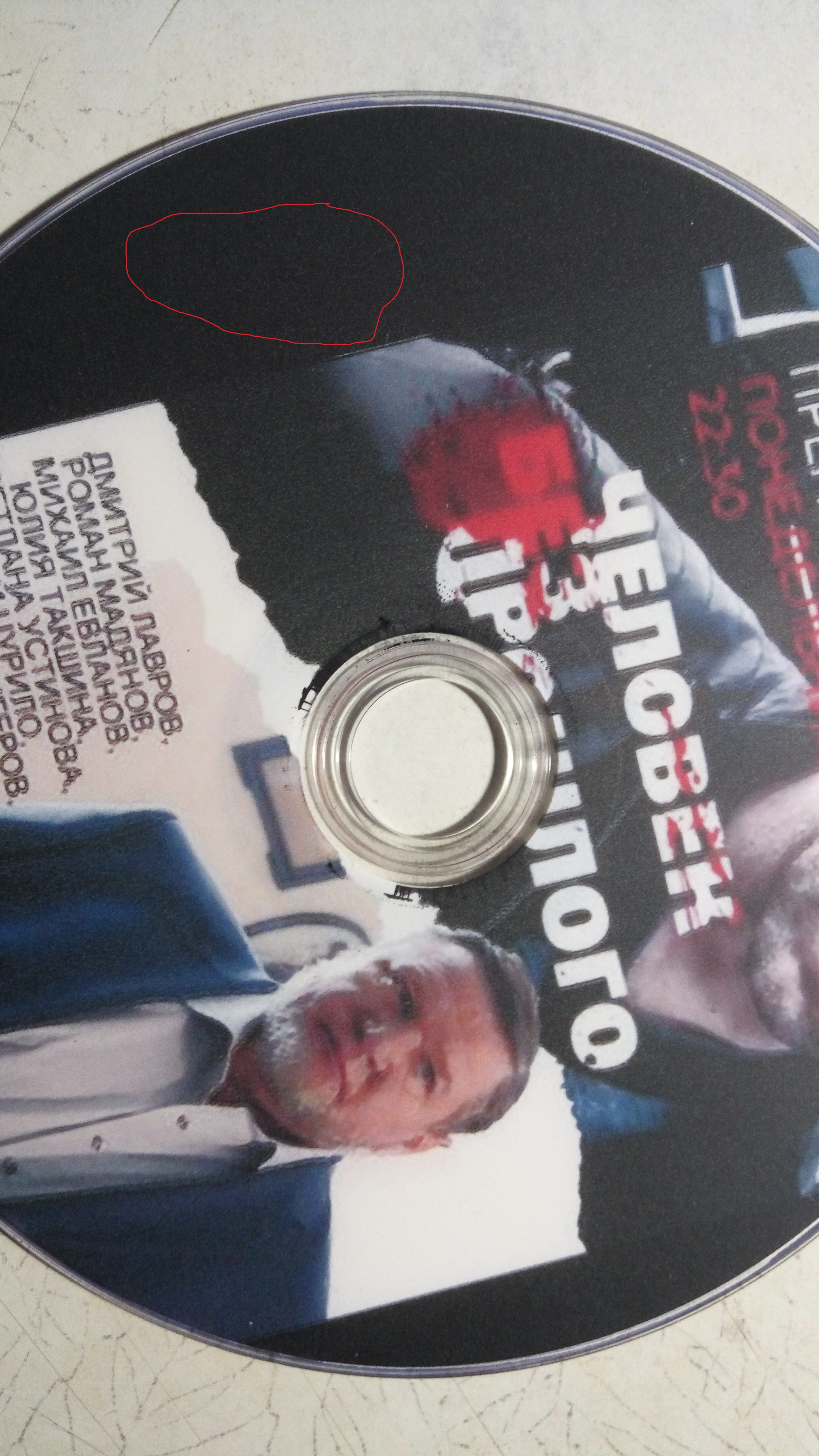

Всем доброго времени суток.Проблема появилась после того,как я,по неопытности,напечатал наклейку на диске.На одном и том же диске я два раза печатал одно и тоже фото.На черном фоне напечатал коричневыми буквами получилось плохо,потом на этом же диске(не вынимая из лотка) напечатал тоже черный фон но с желтыми буквами.Получилось тоже самое -плохо.Краска долго сохла.После этого на всех фото и наклейках,в режиме "фото",печать как будто вечерняя съемка со смартфона,много "шума".Может кто подскажет в чем проблема?(Проблема с мозгами и сам знаю)

svat1303, поставьте режим Наилучшее Фото (или как там называется наилучшее качество фотопечати).
То что вы два раза напечатали на одном и том же диске не могло повлиять на качество печати.
Хотите более подробных советов - дайте больше информации. Например пример дефекта печати (видимый и понятный всем, а не только вам), тест дюз, тест режимов печати.

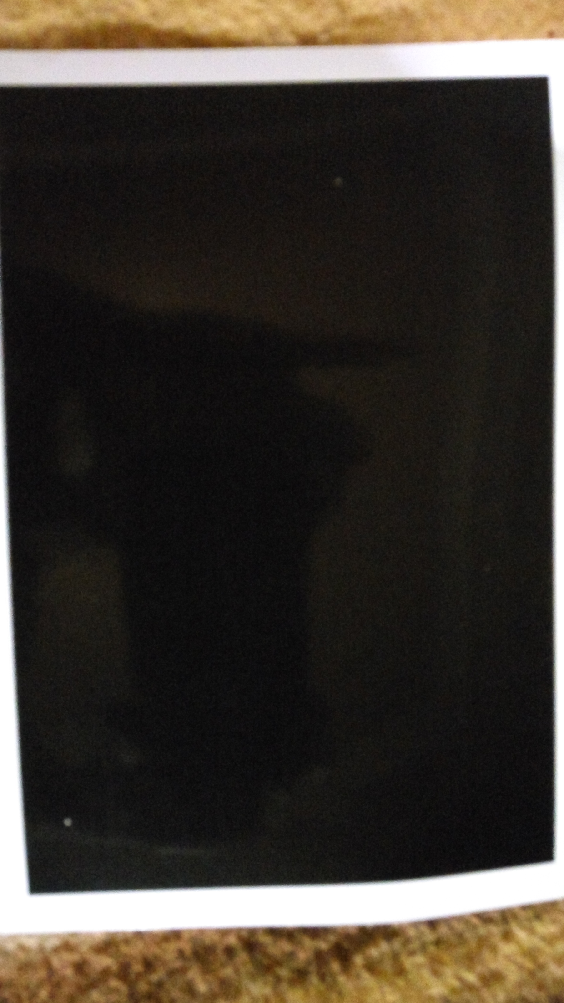

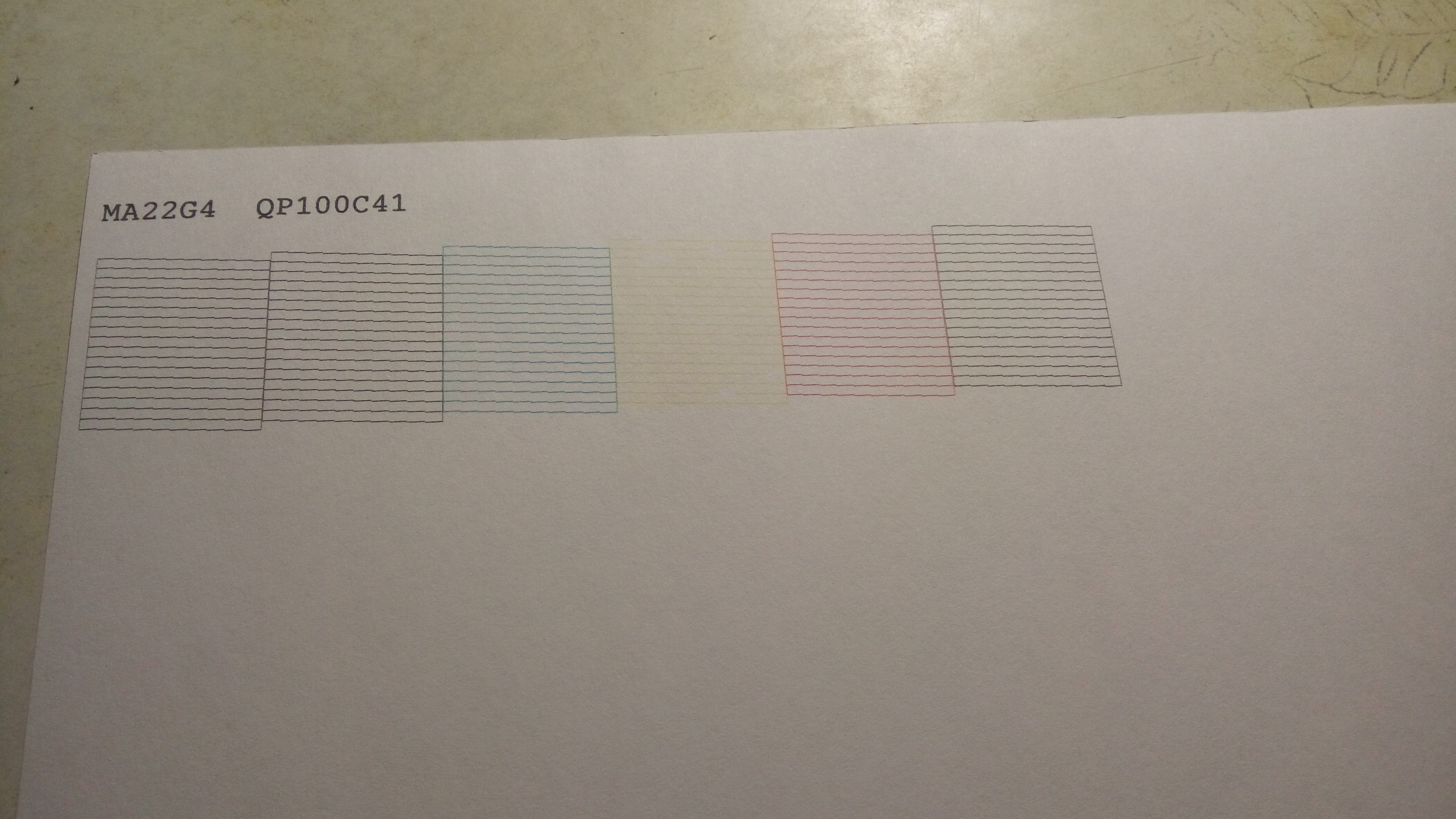

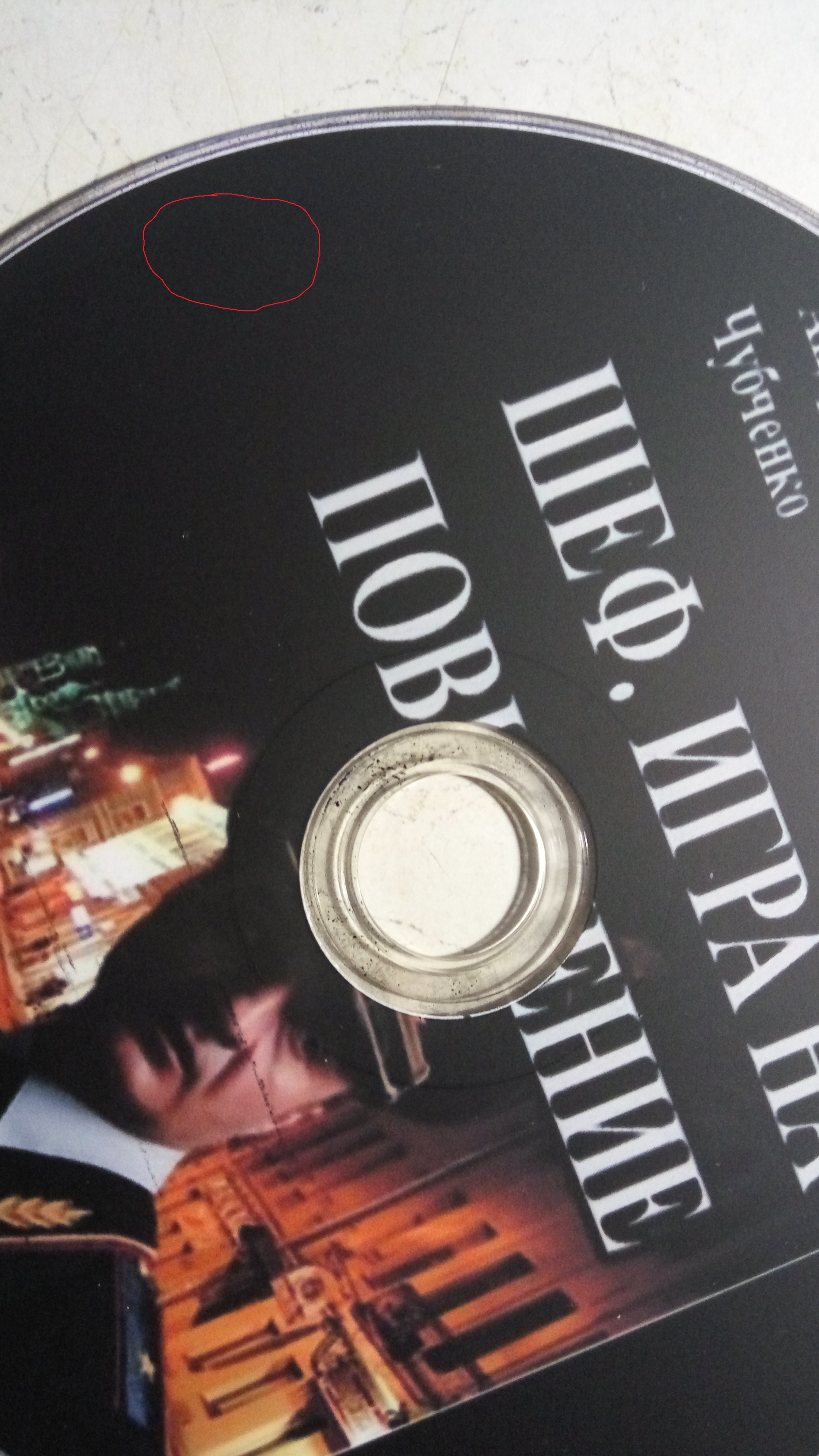

|    Сообщение #3 Отправлено 03 октября 2017 - 00:48   svat1303
Я еще влажной салфеткой губку,там где головка справа находит, протирал.Краски там не много было.
Во втором файле(до проблемы) - нормально.В первом(после) - рябь как-будто пикселей мало

|    Сообщение #5 Отправлено 03 октября 2017 - 15:35   Роман67
svat1303, Или мне кажется , или циан на тесте дюз какой то сероватый ( как будто в него по ошибке плесканули чёрного ) ?
