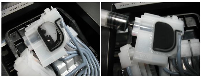

|    Сообщение #12 Отправлено 03 октября 2017 - 12:59   WWM
Просмотр сообщенияnovalex сказал:
Так к чему вы вообще клоните то?))
К тому, что со временем опустошаются демпферы. Не поступают чернила на печать.
Надо снять демпфер и заполнить из канала. Заодно проверить заполненость остальных.
  • Прикрепленное изображение: Опустошение и заправка демпферов.jpg
