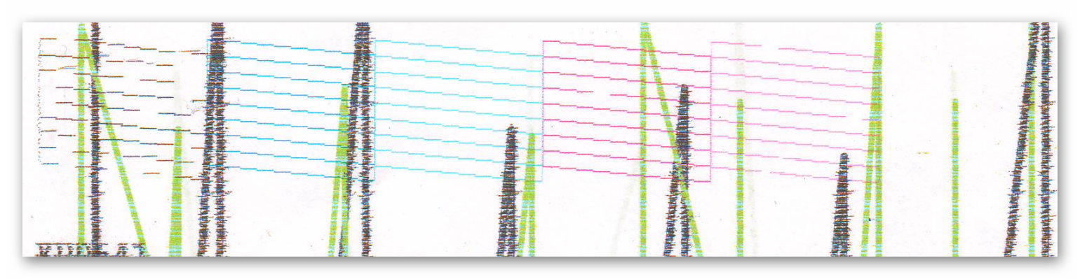

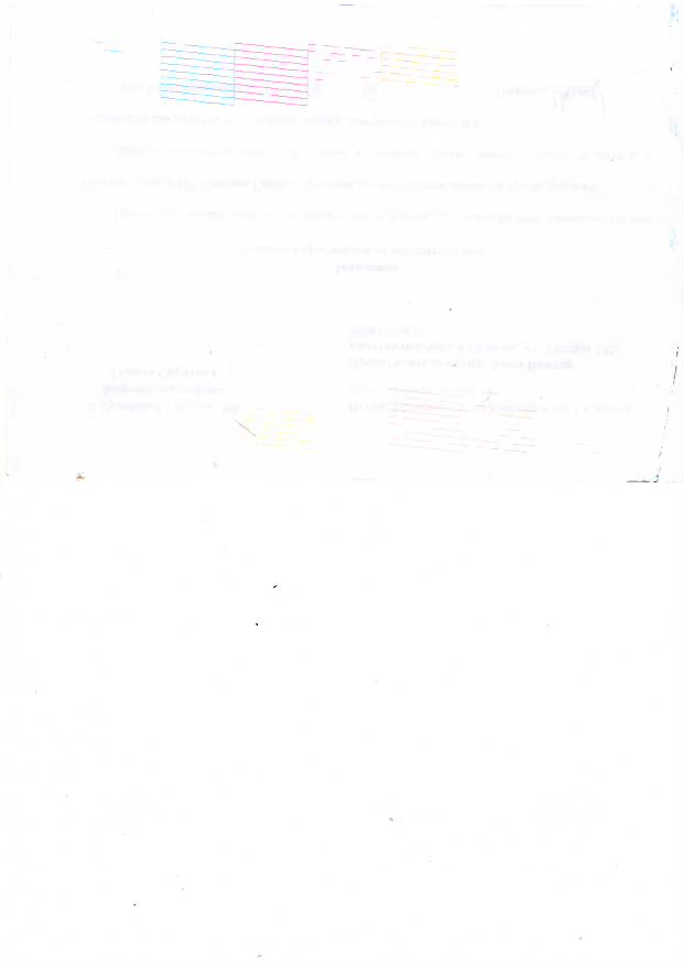

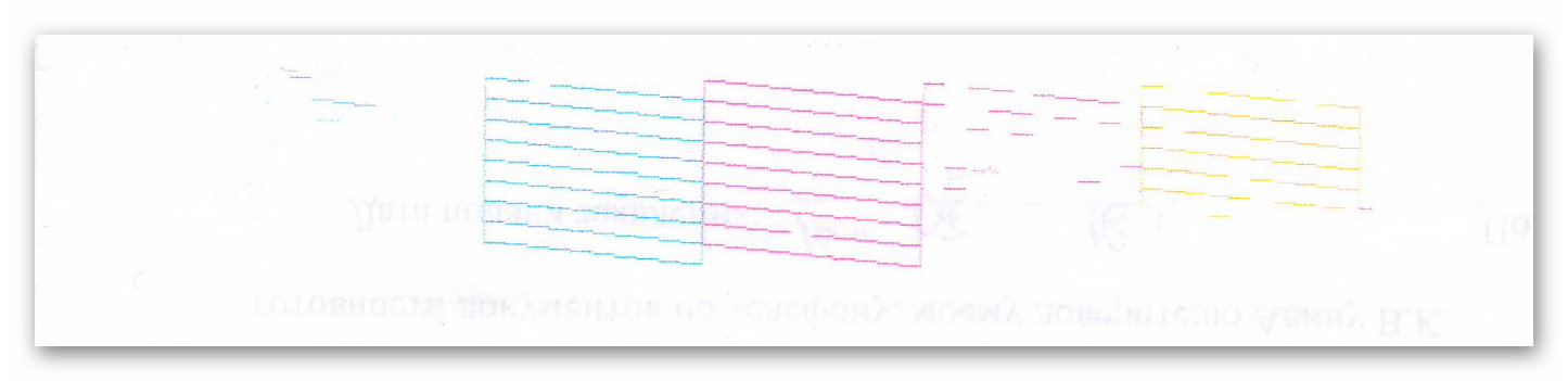

залил дистировку, два раза почистил. Тест дюз, виден только синий .Остальные пока тоже в игноре.
