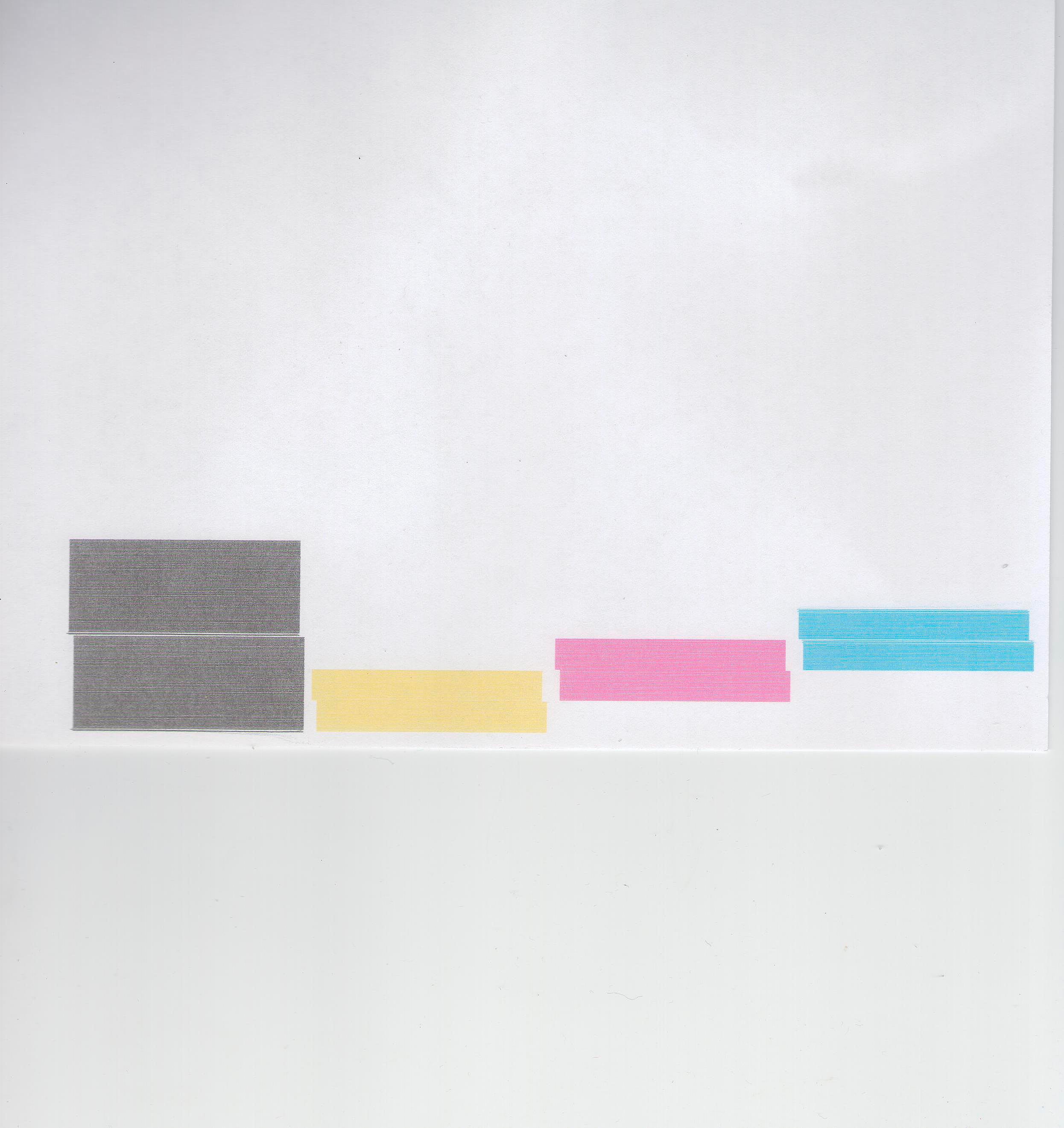

Anbel, Да у него же отсутствуют как минимум 2 чёрные дюзы и 3 синие ! Вот и полосит .

Ещё: фотографии на фотобумаге печатает нормально, БЕЗ полос. Это о чём-то ещё говорит?
Это говорит только о том , что в режиме фотопечати многократного прохода головки в сочетании с малым шагом протяжки фотобумаги пока что хватает , чтобы на фотографии не было явно заметно отсутствующих дюз .
Куда они делись и как их обратно вернуть?
Для начала шприцем с иглой на капу промывку или дистиллат с "горкой" и запарковать голову вручнуь ( делать на отключенном от сети принтере ) . Выдержка в запаркованном положении 2 - 3 часа , включаем принтер , делаем прочистку . Затем тест дюз . Результаты сюда .

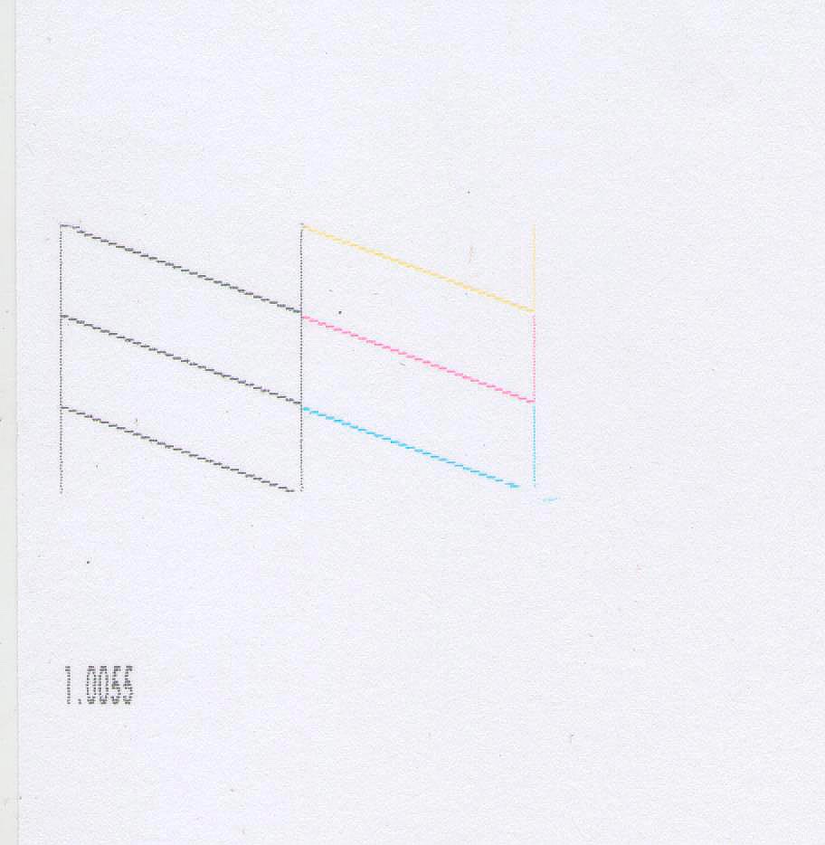

Пытался делать калибровку печатающей головки с помощью "родной" программы принтера.
А вот не хрен было лезть в калибровку при отсутствующих дюзах ! Вы хоть записали начальные значения параметров , до того , как начали "калибровать" ?

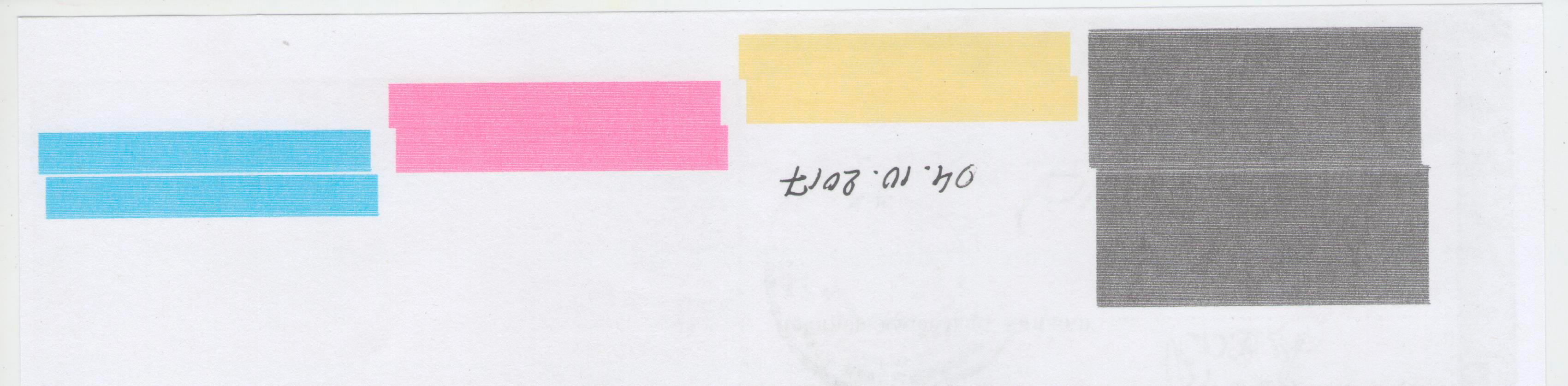

| Сообщение #6 Отправлено 04 октября 2017 - 13:24
на 4 октября 2017:
Демпферы заполнил.
Головку попытался отмочить путём заливания в капу "мистер мускул с нашатырным..." и выдерживанием от 30 минут до 15 часов.
После отмочки прочистка (из драйвера, и обычная и усиленная) ( море чернил потратил
Чёрная полоса стала меньше, но всё равно имеется.
То же и с синей.
Тест дюз выкладываю.
Что делать дальше?
Демпферы заполнил.
То же и с синей.
Что делать дальше?
