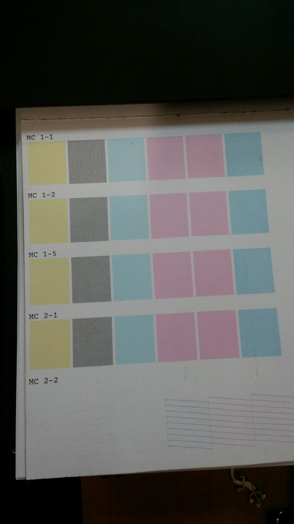

|    Сообщение #1 Отправлено 28 сентября 2017 - 13:10   Madlen
Тест дюз без пробелов, светло-красный такого же цвета как тёмно красный! Что делать!? Краски водные ИНК, СНПЧ
  • Прикрепленное изображение: LLlJwsKEUZ8.jpg
|    Сообщение #2 Отправлено 28 сентября 2017 - 13:19   Роман67
Madlen, Неправильно заправили СНПЧ !
|    Сообщение #3 Отправлено 28 сентября 2017 - 13:47   Madlen
я уже поняла. как устранить грёбаный розовый отлив?))))
|    Сообщение #4 Отправлено 28 сентября 2017 - 14:00   Dimka66
Поглядеть бы на этот "розовый отлив". Лучше тестовое фото отпечатать и выложить, от wwm или хакамаду, или аналогичное. А так можно лишь предположить, что вместо lm залили просто "m". Решение только одно, залить правильно чернила.
Понять какой цвет в данном случае залит неправильно можно по печати серого клина. Если изначально он печатался без заметных оттенков, то при заливке "M" вместо "LM" в светах будет заметное преобладание пурпура. А если был залит "LM" вместо "M", то в тенях изображение будет зеленить.
|    Сообщение #5 Отправлено 28 сентября 2017 - 14:08   WWM
Просмотр сообщенияMadlen сказал:
Краски водные ИНК
Вы хотели сказать Myink?
Тогда да. В последней партии чернил Lm производителем залиты были M
А Вы заправили правильно. Поэтому к продавцу с претензией.

|    Сообщение #8 Отправлено 28 сентября 2017 - 14:38   Madlen
я в шоке!!!! то есть никому верить нельзя!((( что теперь делать? сливать полностью и заливать заново?
|    Сообщение #9 Отправлено 28 сентября 2017 - 14:40   Dimka66
Madlen, то есть никому верить нельзя!(((
Можно, оригинальному производителю))
А теперь вам нужно слить чернила "M" залитые вместо "LM" (сможете использовать их потом по назначению). И залить чернила "LM".
|    Сообщение #10 Отправлено 28 сентября 2017 - 14:48   WWM
что теперь делать?
Если у Вас действительно Myink, то найдите на форуме Rajet и напишите ему в личку. Поменяет без проблем. По крайней мере, должен! Мы считали, что после тестирования они не должны были продавать эту лайт мадженту, которая ею не является. Но, видимо, продали какую-то часть.
