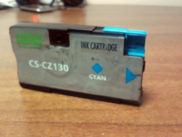

|    Сообщение #5 Отправлено 28 сентября 2017 - 09:01   Maxim1441
Вот как картридж кактусовский выглядит:
Прикрепленное изображение: cac.jpg
Чернила в совместимых - явно тоже Кактус :-)
Чернила в заправленных оригиналах - InkTec.
От смены совместимых на оригиналки заправленные - ситуация не меняется.

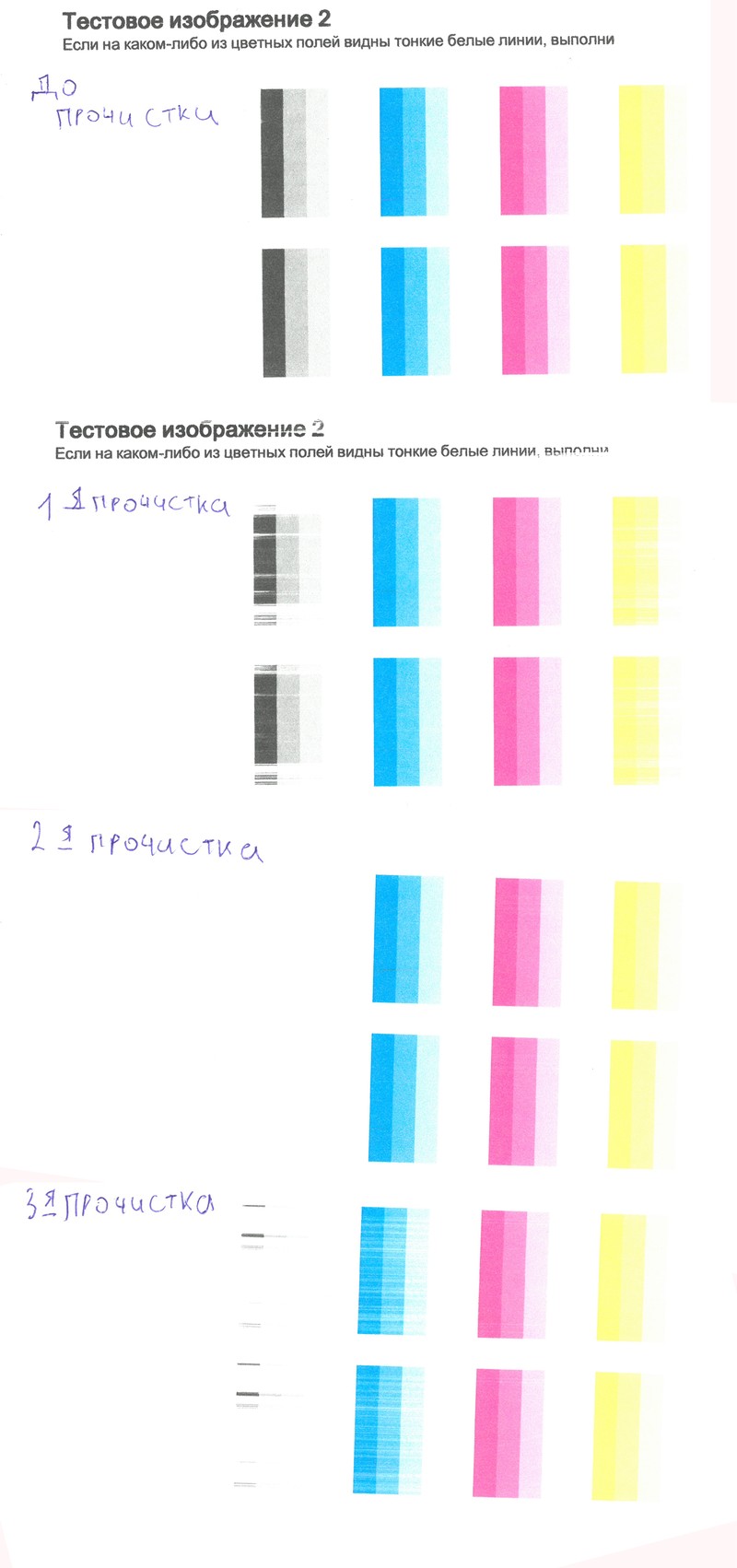

|    Сообщение #9 Отправлено 28 сентября 2017 - 09:48   Maxim1441
Спасибо за помощь!
Да, про старые чернила я не подумал. Тогда попробую выкачать старые чернила из оригиналок, куплю
свежие и закачаю их туда. Ну и еще раз, как в вашей ссылке на видео, прочищу голову.
Также во вложении тесты печати: до прочисток, и после 1-й, 2-й и 3-й прочисток.
