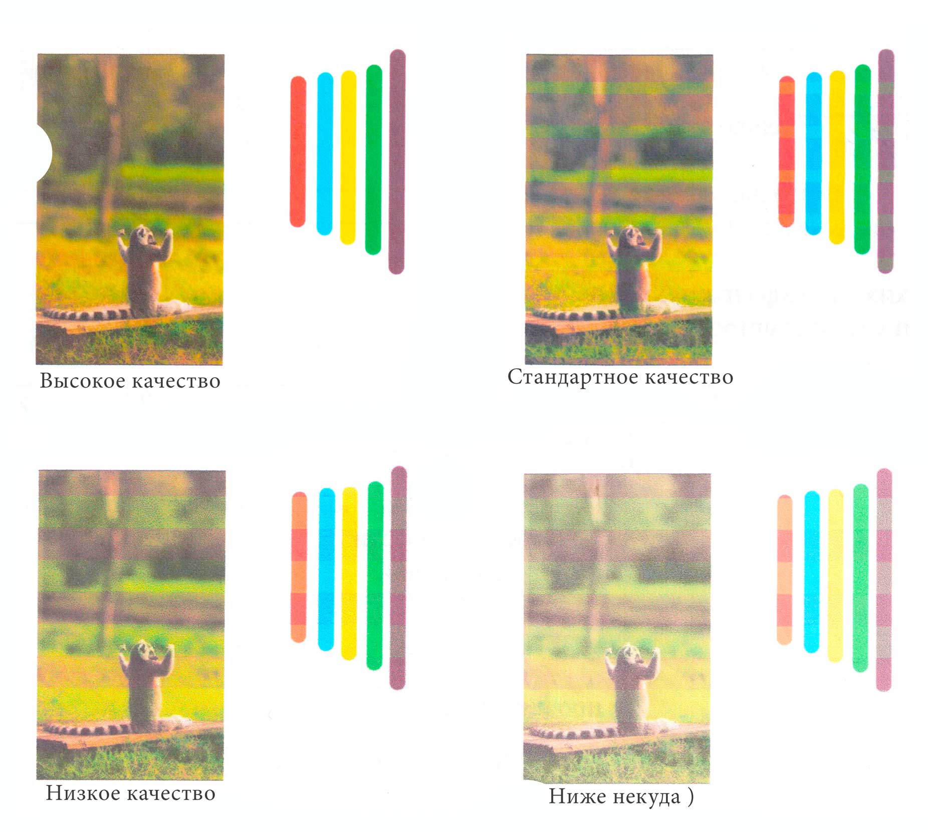

Приветствую всех!
Помогите разобраться с проблемой. После очередной заправки картриджей чернилами InkTec появились полосы при печати. Стандартные способы очистки и глубокой очистки не помогли. Начал пробовать печатать применяя разные параметры качества, и тут выясняется что на высоком качестве полосы отсутствуют, по мере уменьшения качества печати ширина полосы увеличивается. По моим наблюдениям именно красный цвет, если ошибаюсь поправьте. Есть ли решения данной проблемы?

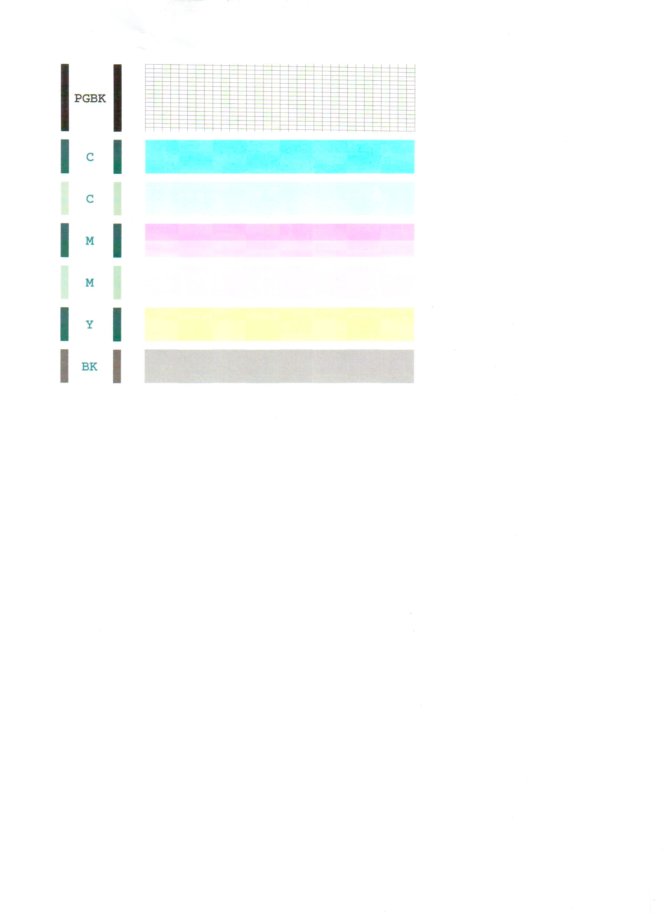

Надо выложить шаблон проверки сопел.
|    Сообщение #3 Отправлено 24 сентября 2017 - 23:14   zaycev
Образец
  • Прикрепленное изображение: тест.jpg
|    Сообщение #4 Отправлено 24 сентября 2017 - 23:28   Barranno
На мадженте неисправен дешифратор, не исправить, можно печатать в высоком качестве, чтоб было не заметно, или поменять печатающую головку. Ещё отсутствует лайт мадженты, странно что на картинке с высоким качеством незаметно её отсутствие, видимо печатали с применением настройки "Обычная бумага", думаю при такой настройке лайты не используются.
|    Сообщение #5 Отправлено 24 сентября 2017 - 23:37   zaycev
Ясно, спасибо за оперативное разъяснение.
|    Сообщение #6 Отправлено 25 сентября 2017 - 06:35   Futureworld
zaycev
Можно попробовать протереть контакты печатной головки средством WD-40 (на ватную палочку пшикнуть и протирать). МОжно посмотреть, присутствует ли след на контактной площадке от пружинного усика, но тут сложнее.А так иногда на шлейфе можно видеть прогар, тут сомнений не будет.
|    Сообщение #7 Отправлено 26 сентября 2017 - 11:49   zaycev
Попробовал, но к сожалению не помогло. Прогара вроде как нет, но могу ошибаться. После следующей промывки повнимательнее взгляну.
|    Сообщение #8 Отправлено 26 сентября 2017 - 12:44   WWM
если отказ по дешифратору, то бесполезно
