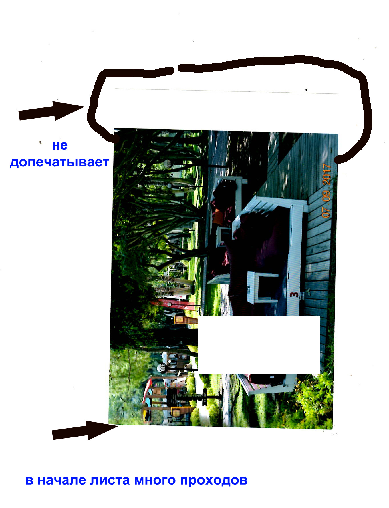

ДругойEpson L800
Во время печати фото 10х15 (с остальными форматами проблема не выявляется) бумага в самом начале не доходит до каретки, как буд-то застревает, а принтеру кажется, что бумага есть и печатает как ни в чём не бывало, проходит большое количество раз в начале листе (часть краски попадает на бумагу, чать просто мимо) , после этого бумага начинается нормально двигаться, но не допечатав бумага выходит полностью, ощущение буд-то системно принтер считает, что уже отпечатал 10х15. Проблема проявляется 3-5 раз из 15 отпечатков.
P.S. принтер с очень большим пробегом соответственно внутри много испарении от краски и тд.
Что это может быть и как решить проблему.

Elsy, возможно всё внутри окислилось от паров чернил - заржавело, запылились датчики. Всего скорей в СЦ, мыть протирать или менять датчики, менять протягивающие ролики и т.д.
| Сообщение #3 Отправлено 24 сентября 2017 - 17:16
olegkid, а вы не знаете где этот датчик находится? может попробовал бы протереть. щас отпечатал 20 фоток формата 10х15, все без проблем. Раз на раз почему-то(
| Сообщение #4 Отправлено 24 сентября 2017 - 17:27
Elsy, про датчик сказать не смогу, не знаю. А вы энкодерную ленту протирали?
| Сообщение #5 Отправлено 27 сентября 2017 - 15:42
olegkid, ленту тоже протирал, всё равно проблема проявлятся раз в 15 фото
во время этой проблемы раздаётся звук как буд-то внутри что-то пробуксовывает
| Сообщение #6 Отправлено 27 сентября 2017 - 22:42
Elsy, а внутрь принтера ничего не попало? Скрепка, спичка и т.д.
| Сообщение #7 Отправлено 28 сентября 2017 - 12:57
olegkid, всё внимательно смотрел внутри, ничего не падало(
| Сообщение #8 Отправлено 15 октября 2017 - 10:35
Проблема устранилась сама по себе. Причину так и не выяснил.
