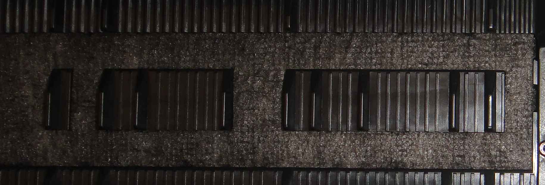

При печати фото, начинает мазать на оборотной стороне листа, с каждым фото мажет всё сильнее и фоток через 15 уже начинает мазать лицевую часть фото. Если денёк простоит всё норм, но опять же с каждым напечатанным фото появляется и усиливается. Всё происходи на выходе листа со стороны каретки, ощущение буд-то при печати краска где-то накапливается и потом мажет. Проблема появилась после сдачи в ремонт.Устраняли проблему подачи бумаги (ремонтировали какую-то муфту), а так же была такая проблема, при печати на офисной А4, каретка цеплялась за лист с краю в самом начале (кстати там же где мажет) с той стороны где стоянка каретки)-После ремонт лист не цепляет, но вот мажет, полагаю, что это связано сэтим.
Подскажите как можно самому решить эту проблемы. Сам L800 никогда не разбирал, но чувствую придётся.

Elsy, в соседней теме вы писали, что лист стоит, а ПГ печатает, получается на месте, возможно чернила скапливаются и мажут бумагу. Посмотрите место парковки, чисто ли там, грязно? Если много грязи - отработки чернил, надо промыть место парковки, да и рядим попробовать протереть.
Можно промыть - протереть место движения бумаги, промыть примерно так же, как и ролики. Возьмите чистый лист А4, смочите (побрызгайте) пол листа А4 промывочной жидкостью или Мистер мускул зелёного цвета с нашатырным спиртом для окон (побрызгать). сухой стороной в принтер, нажать кнопку "подача бумаги". Так сделать несколько раз с одной и с другой стороны (смоченный лист вниз, затем смоченным листом вверх). Затем пропустить несколько раз чистый лист бумаги. Если во время чистки листы выходят очень грязные, замените лист на новый смоченный промывкой.
| Сообщение #3 Отправлено 24 сентября 2017 - 17:14
olegkid, Здрасвуйте:) в соседней теме другой принтер (у меня их 2) Чернила точно не скапливаются так как бумага в нём нормально проходит.Протирал салфетками место парковки и то, что рядом, не сказал бы, что там особо грязно. Место движения бумаги и ролики чистые. как раз вчера делал методом листа с промывочной жидкостью. Но с каждой напечатанной фоткой 10х15 мажется сильнее, сначала сзади по чуть чуть чуть, потом уже спустя 10-15 фото, спереди. Я почти на 99% уверен, что буд-то копится прям под кареткой, но как тогда на оборотной-то стороне мажет..... Место где мажется образуется сразу во время печати и с 1 фотки начинается уже потихоньку собираться и мазать сильнее.Тест дюз отличный. При этом кстати офисную бумагу слегка прям мажет по минимуму, видно , что цепляет ни снизу и не сверху, а прям в начале. не могу понять, что это. Предположительно появилась эта проблема после того как устранили цепляние обычной офисной бумаги в самом начале об каретку, когда лист тока затянулся.
