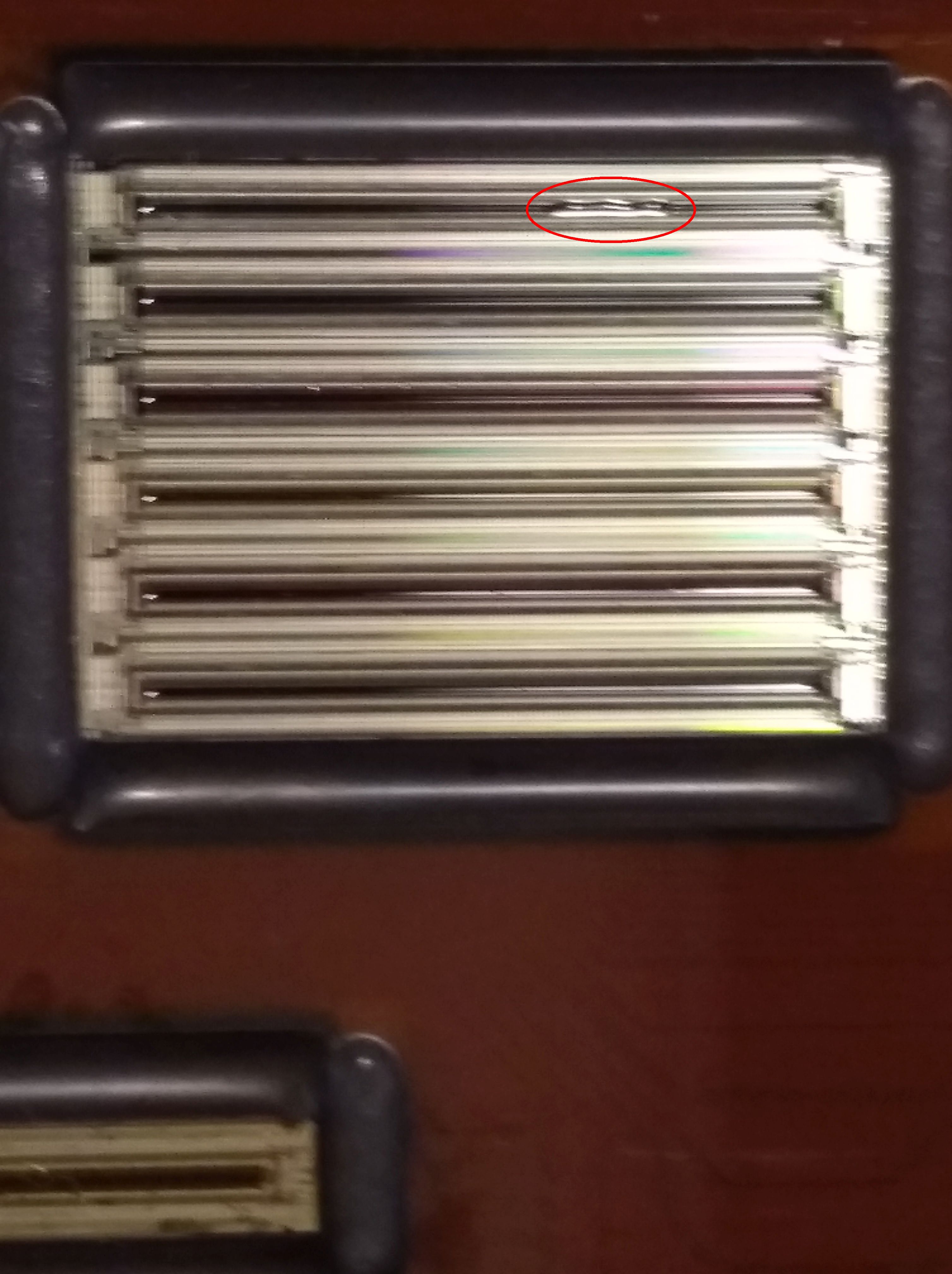

Купил новую головку для IP4700. На тесте дюз черный цвет (водный) видна серая полоса.
При внимательном осмотре в лупу под определенным углом на одной из групп дюз заметна неоднородность.
Фото прилагаю.
Прикрепленное изображение: IMG_20170923_173823.jpg
Интересно, что цветов (водных) 4, а групп сопел на фото - 6.
Действительно ли этот "дефект" влияет на печать именно черного цвета?
Нет ли у кого схемы расположения дюз для этой головки?

Дефект или износ, или отслоение лака. Так как в лаке расположены сопла, это влияет на печать. То что 6 групп сопел не удивительно, лайты циана и мандженты имитируются растром из мелких капель, а у мелких дюз своя группа.
Картинка
Есть такая картинка расположения дюз.
