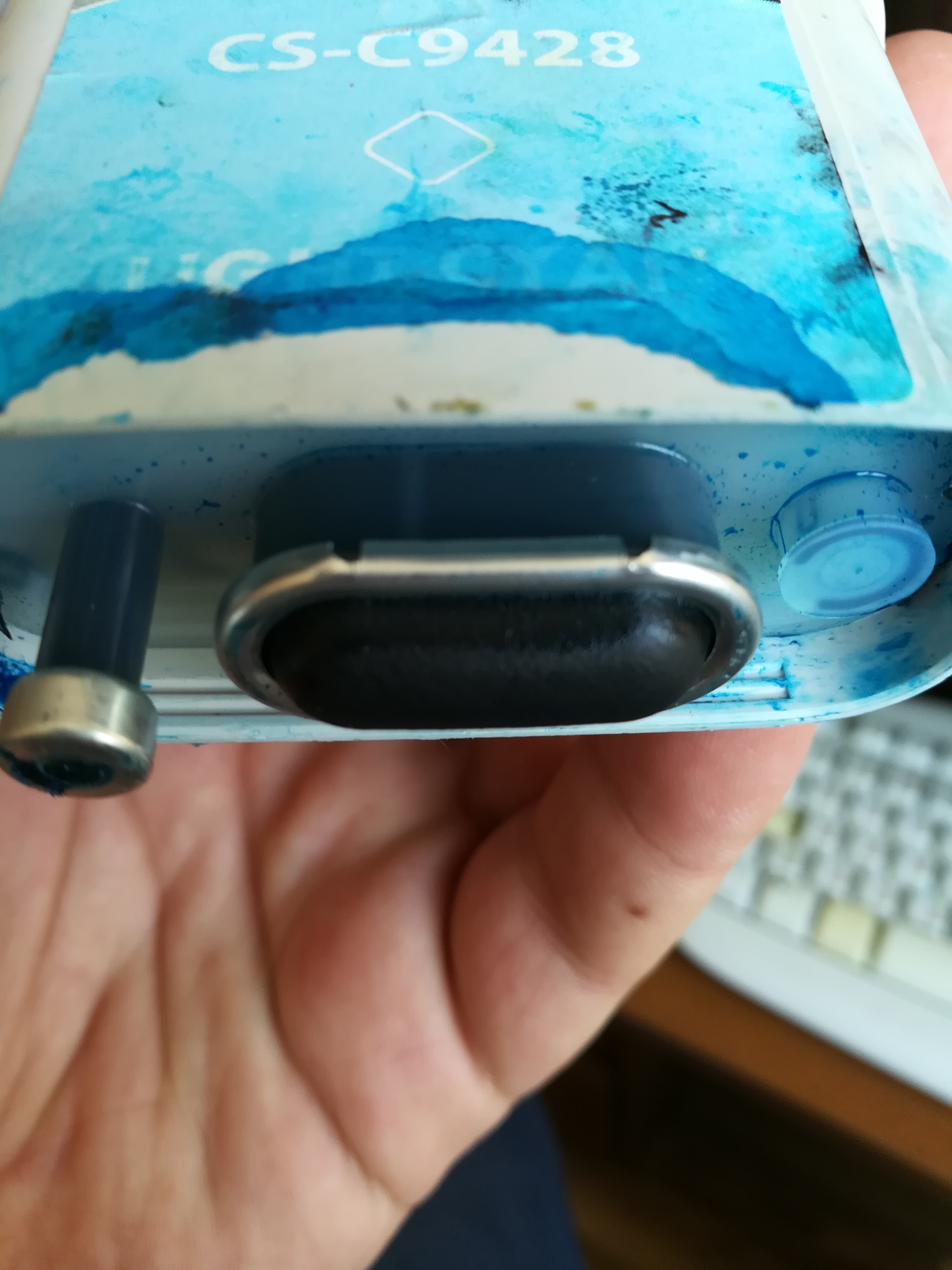

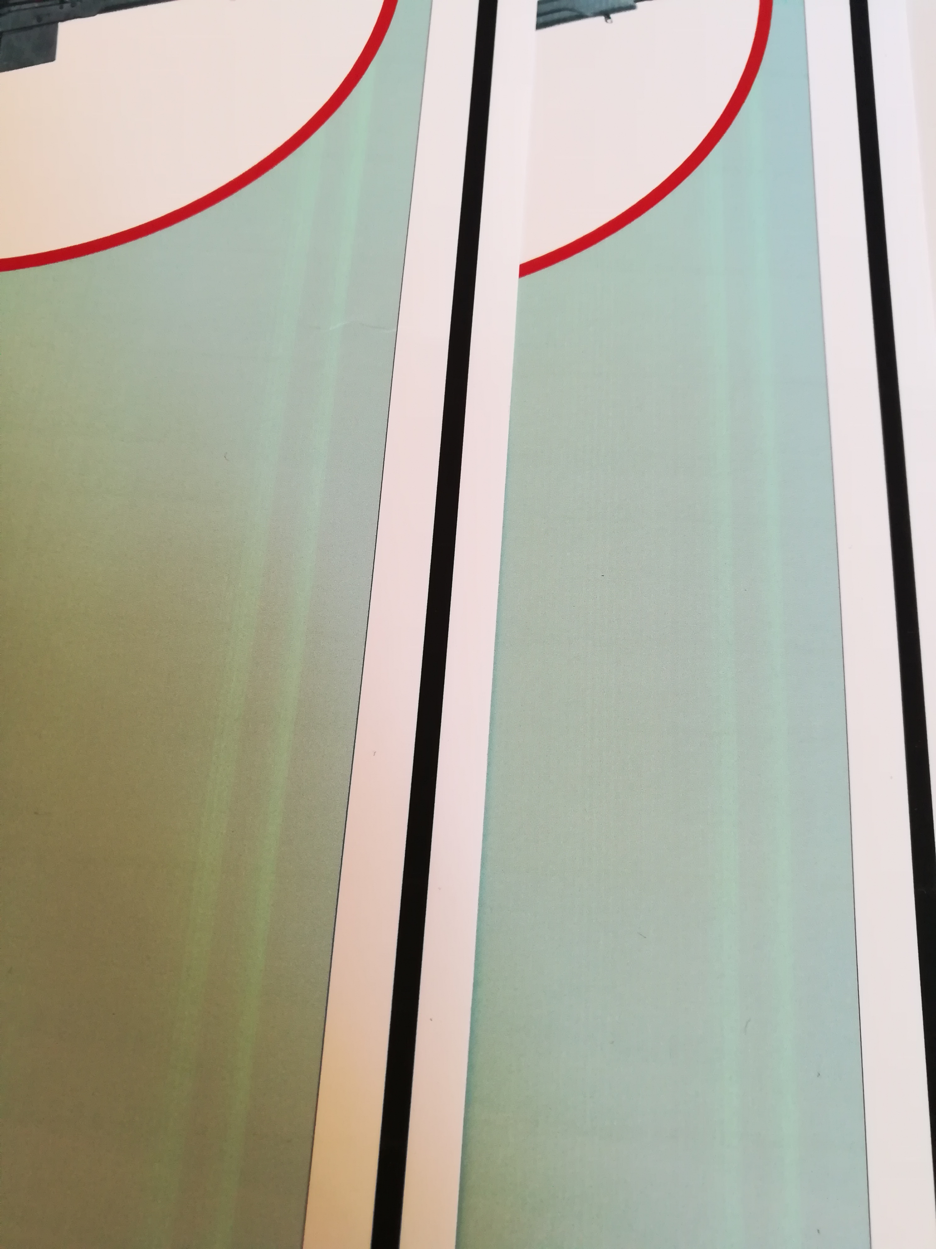

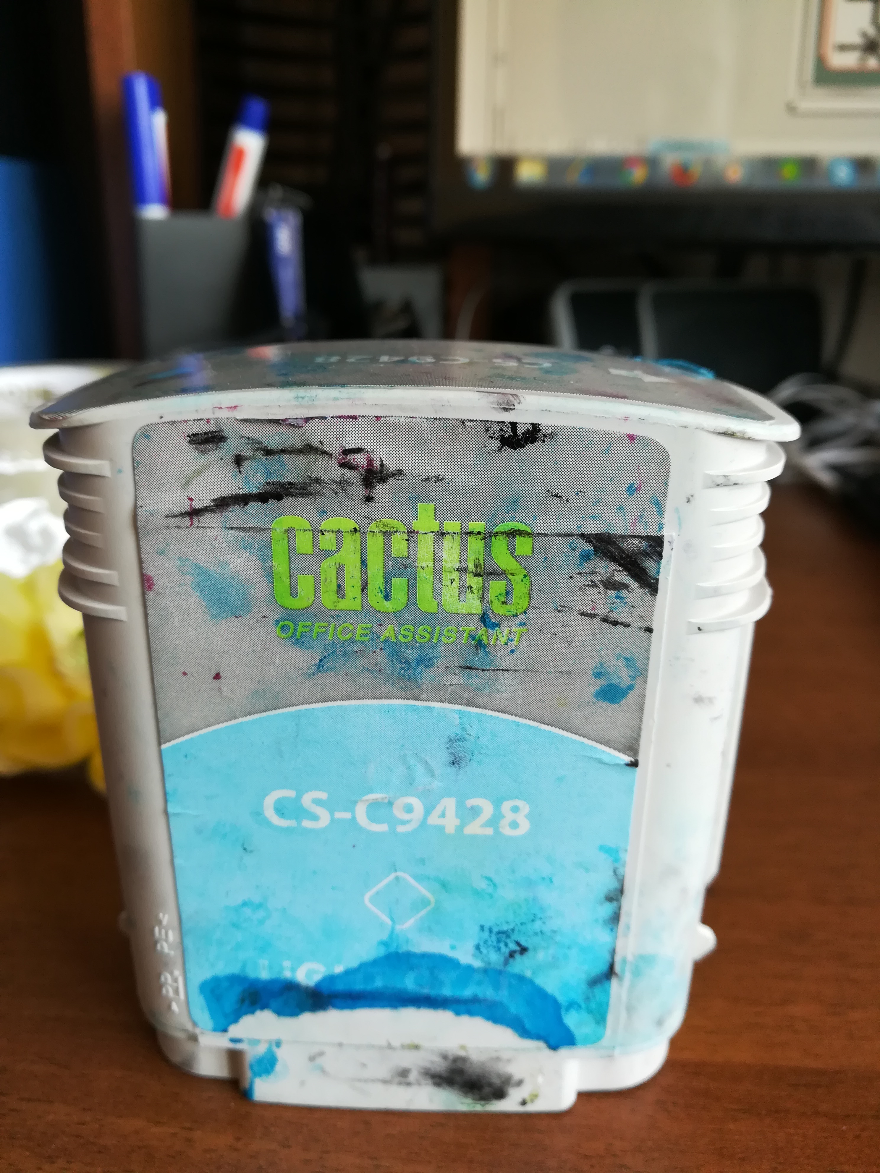

Добрый времени суток! Проблема состоит в следующем. Имеется HP DesignJet 130 с рулонной подачей. При печати на формате А1 стала появляться вертикальные полосы (заливка листа) все время в одном и том же месте листа. Замена головки Light Cyan помогла на 13 листов печати. Потом проблема возобновилась. После многократных прочисток (порядка 10) качество печати восстанавливается, полосы пропадают. После 3-4 листов полосы снова появляются. Чернила совместимые OLIPHANT. Использую ПЗК. В помпе ПЗК видимызх воздушных пузырей нет и не было.
Может быть, кто нибудь знает в какую сторону копать? Заранее спасибо за ответы.

|    Сообщение #3 Отправлено 23 сентября 2017 - 23:13   olmer2002
1. Что значит в одном и том же месте листа?
2. Что за ПЗК? ПЗК единственно нормально работают лишь в случаях, когда они большие и давление на их выходе создается за счет столба чернил, мл на 260 минимум. Все что меньше - завоздушивает головы и убивает их.
|    Сообщение #4 Отправлено 24 сентября 2017 - 08:06   ssid82
Добрый день! прилагаю фотографии ПЗК, помпы и 2-х отпечатков на которых видно что полосы находятся в одном и том же месте листа на 2-х отпечатках.

|    Сообщение #5 Отправлено 24 сентября 2017 - 10:19   olmer2002
тут старожилы много раз говорили: у кактуса помпы ни о чем.
я бы на вашем месте провел бы эксперимент: поставил оригинальный картридж и посмотрел бы как он себя поведет - вариант с помпой отработал бы.
|    Сообщение #6 Отправлено 09 октября 2017 - 12:21   __Радик__
Имхо, все дело в файле-исходнике, поскольку не бывает таких аппаратных проблем, чтобы в одном и то же месте с точностью до мм была одна и та же проблема у струйных принтеров
Хотя, может дело в энкодерной ленте ...
