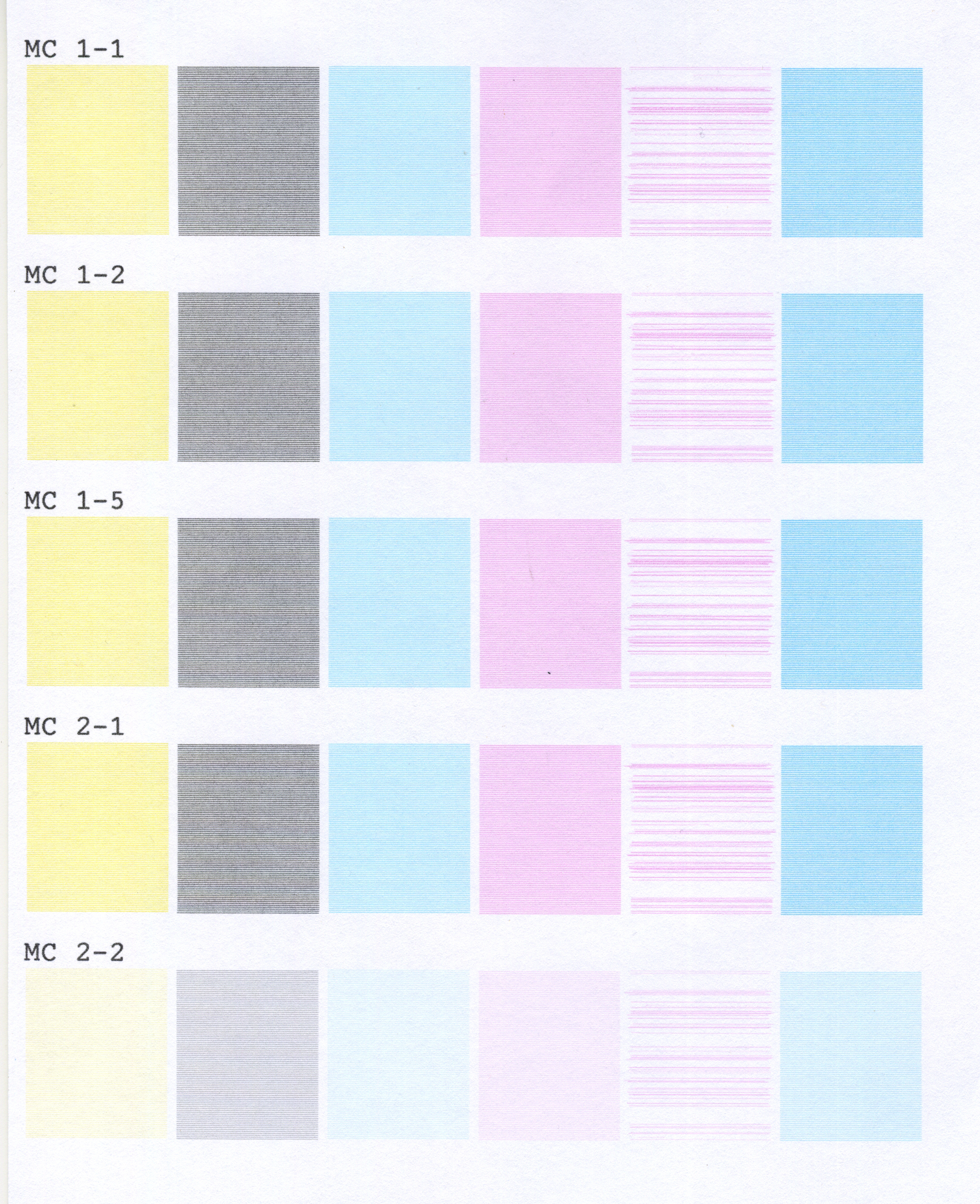

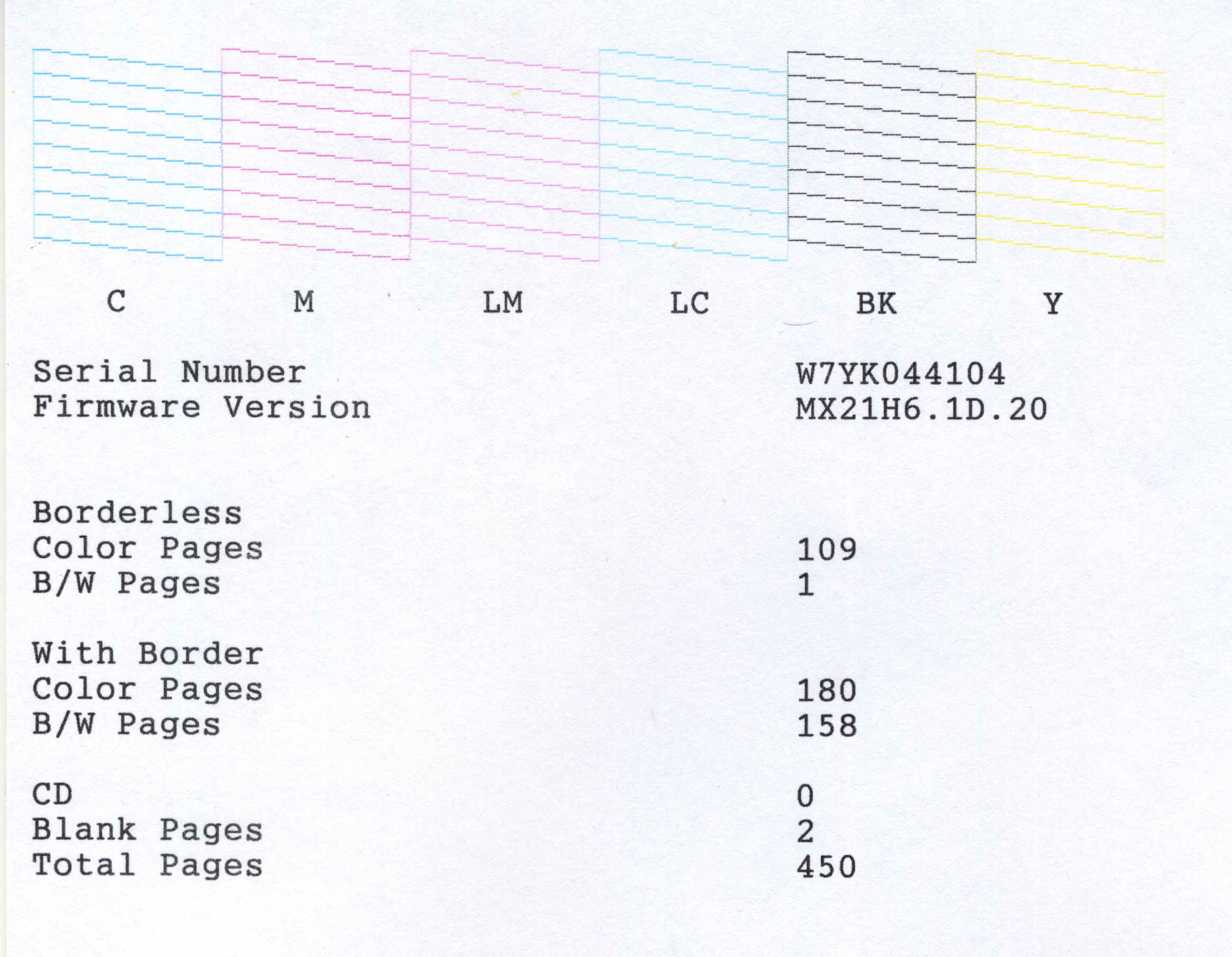

L805 пробег 20 дней, плохой тест дюз на Magenta, остальные отлично. Прочистки делал раз 5-6, изменений никаких. Простой был 2 дня. Головка?Прикрепленное изображение: Тест дюз.jpg Прикрепленное изображение: Тест режимов.jpg
|    Сообщение #2 Отправлено 20 сентября 2017 - 20:07   Barranno
Какие чернила?
|    Сообщение #3 Отправлено 20 сентября 2017 - 20:08   ilwey93
Inc mate EIM290, годные до ноября месяца

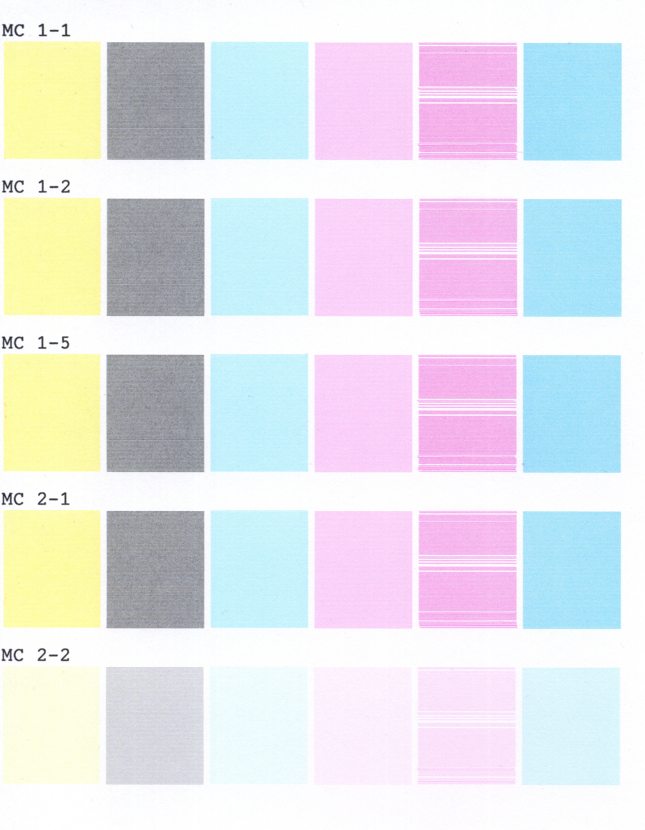

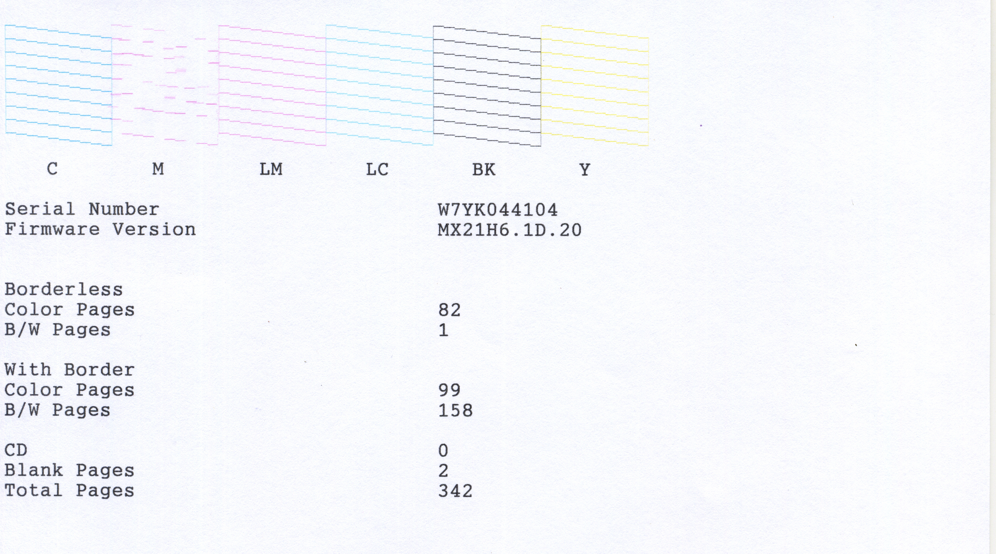

Печатал сплошные листы магенты в РПМ, листов 20-30, стало получше, от прочисток толку нет. Получается воздух? По совету из темы выше делал, толку 0. Магенту заменил на свежую, до 22-го года годная, открыл только что, эффект 0. Что ещё можно предпринять?
Прикрепленное изображение: Тест печати2.jpgПрикрепленное изображение: Тест дюз 2.jpg

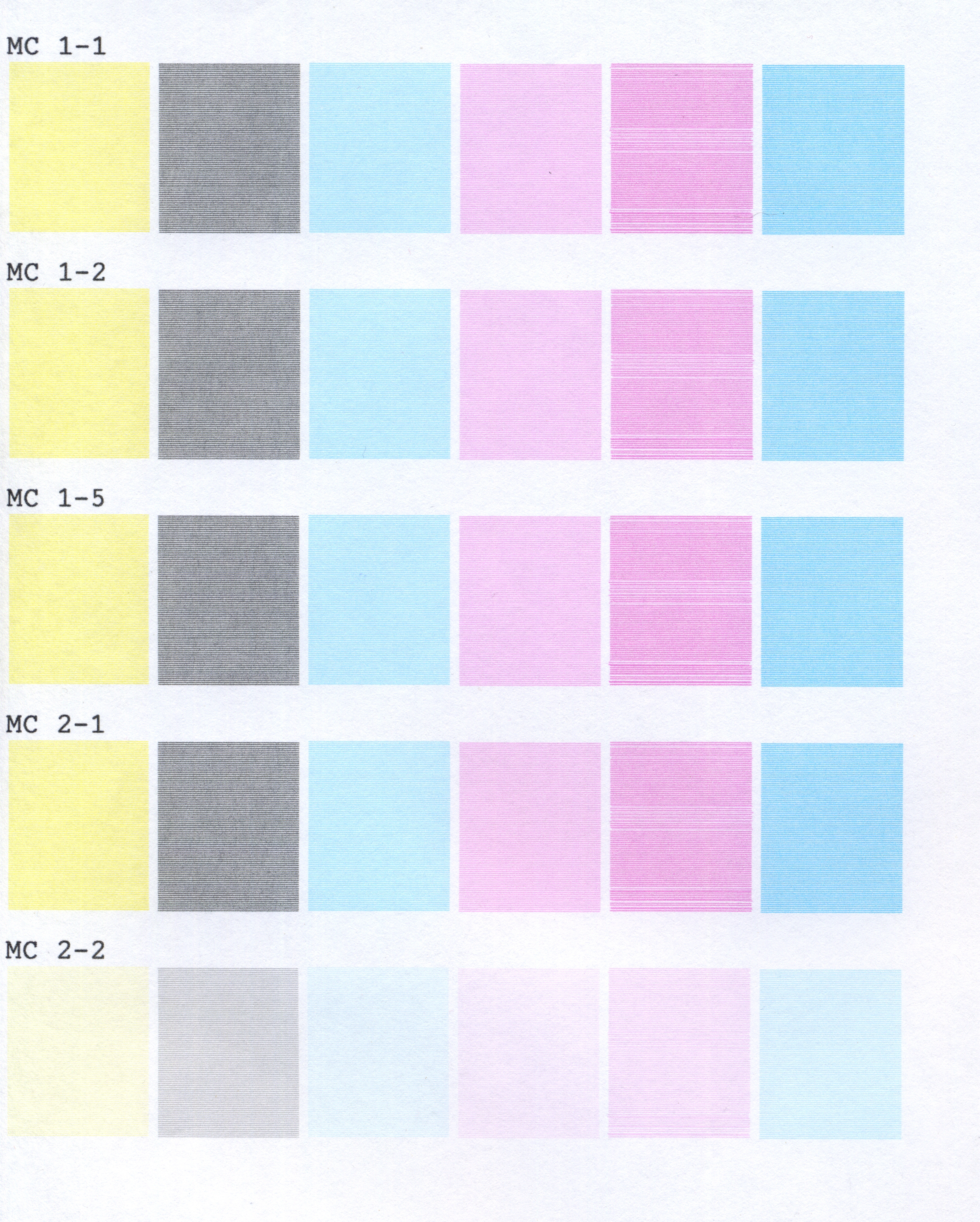

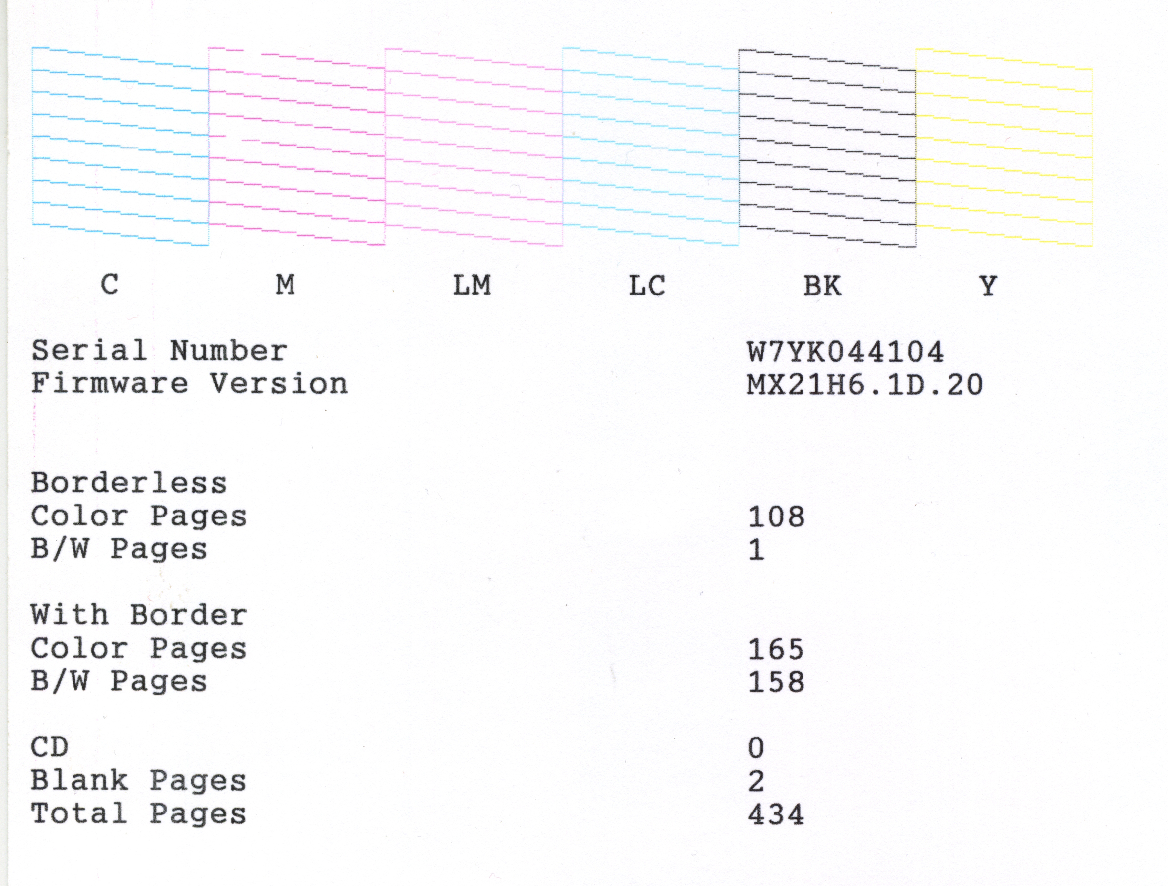

Добился всё же хорошего теста дюз, но тест режимов печати не очень... Гуру, что посоветуете - дальше его долбить (добиваясь хорошего теста режимов печати), или оставить так как есть?
Прикрепленное изображение: Тест дюз 3.jpg
Прикрепленное изображение: Тест режимов -3.jpg
|    Сообщение #11 Отправлено 22 сентября 2017 - 11:06   deleted
Если качество реальных отпечатков вас устраивает, то оставьте как есть. Может со временем пройдет "само-собой"
