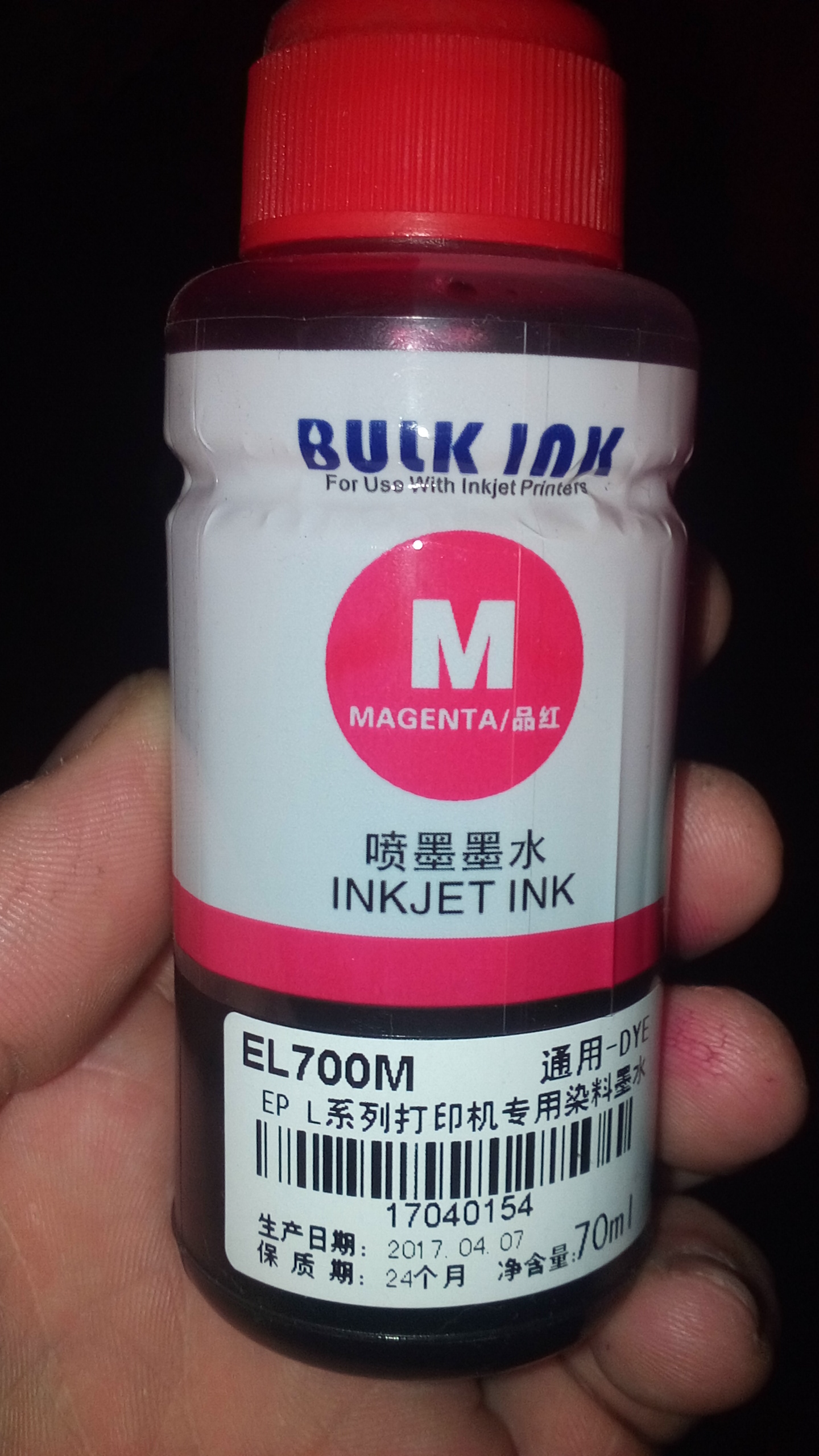

Хочу еще попробовать нормальной промывкой промыть голову. Но до нормального города 80 км, а в нашей дыре, извините, хрен что купишь. Единственное, что не знаю какие чернила, в смысле на водной основе или нет.
Чернила такие

Shadow-RA, Закажите промывку в интернет магазине, доставят почтой и ехать в другой город не надо будет.
DYE - означает что чернила на основе водорастворимого красителя.

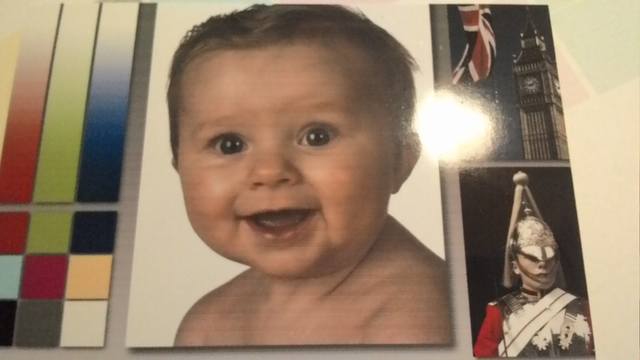

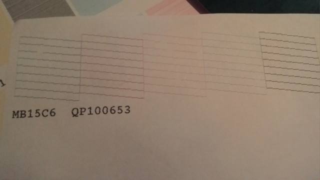

Здравствуйте! Помогите пожалуйста понять проблему в принтере L800: чернила залиты оригинал(залиты вчера), до этого были неоригинальные русского производства (не мой косяк,принтер принесли уже с этими чернилами). Их слили,все промыли,залили оригинал, сделали 2 усиленные прочистки и шт 5 обычных-принтер начал полосить на фото. На неоригинальных чернилах до промывки все норм было,только черный был с зеленым оттенком. Тест дюз после каждой прочистки показывает одни и те же разрывы-в синем и светло розовом,остальные хорошие. Тест режимов печати из printhelp: https://vfl.ru/fotos...18729986_0.html
Тест дюз: https://vfl.ru/fotos...18729988_0.html
на фото: https://vfl.ru/fotos...18729989_0.html
Помогите пожалуйста решить проблему!
