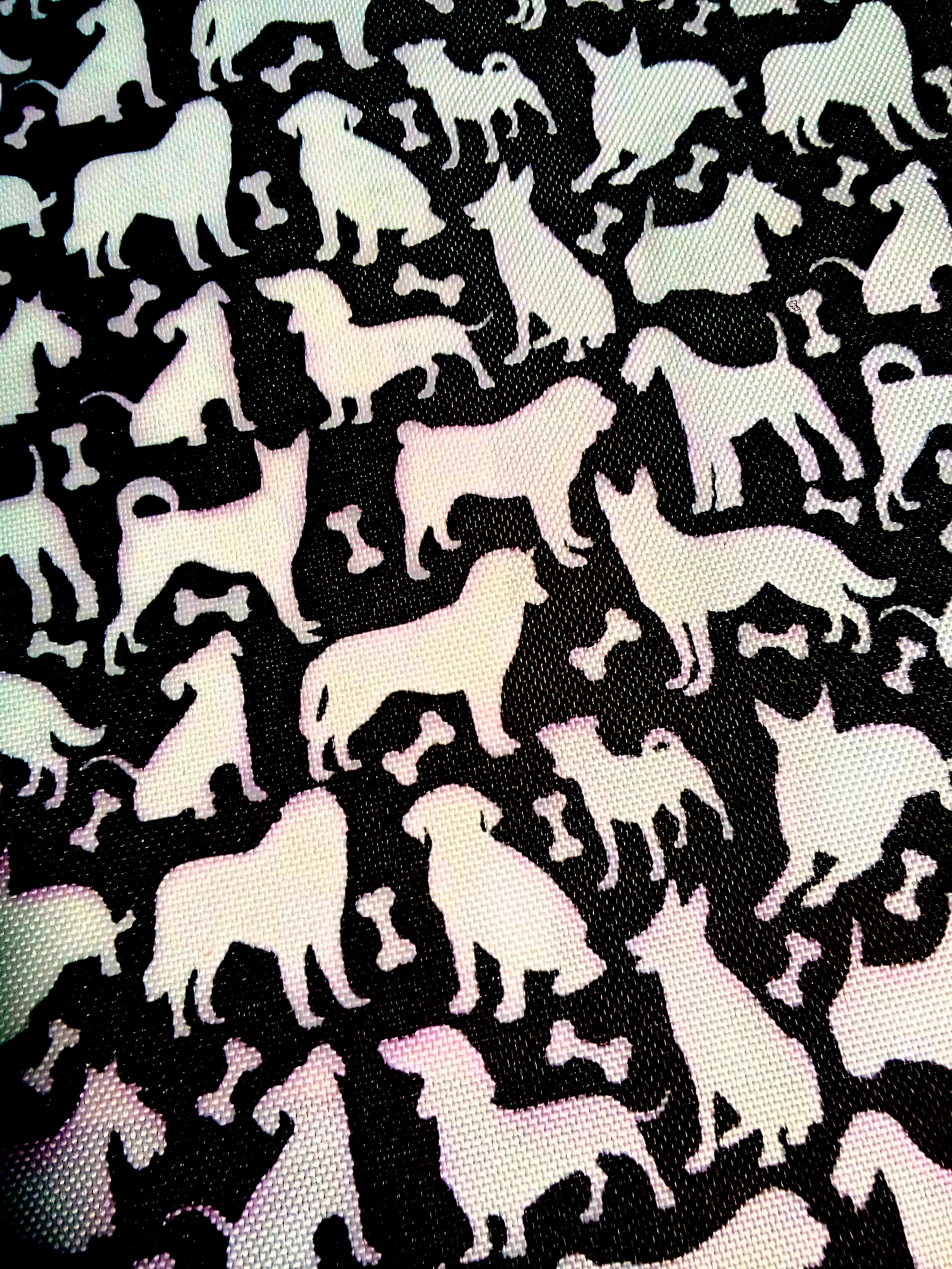

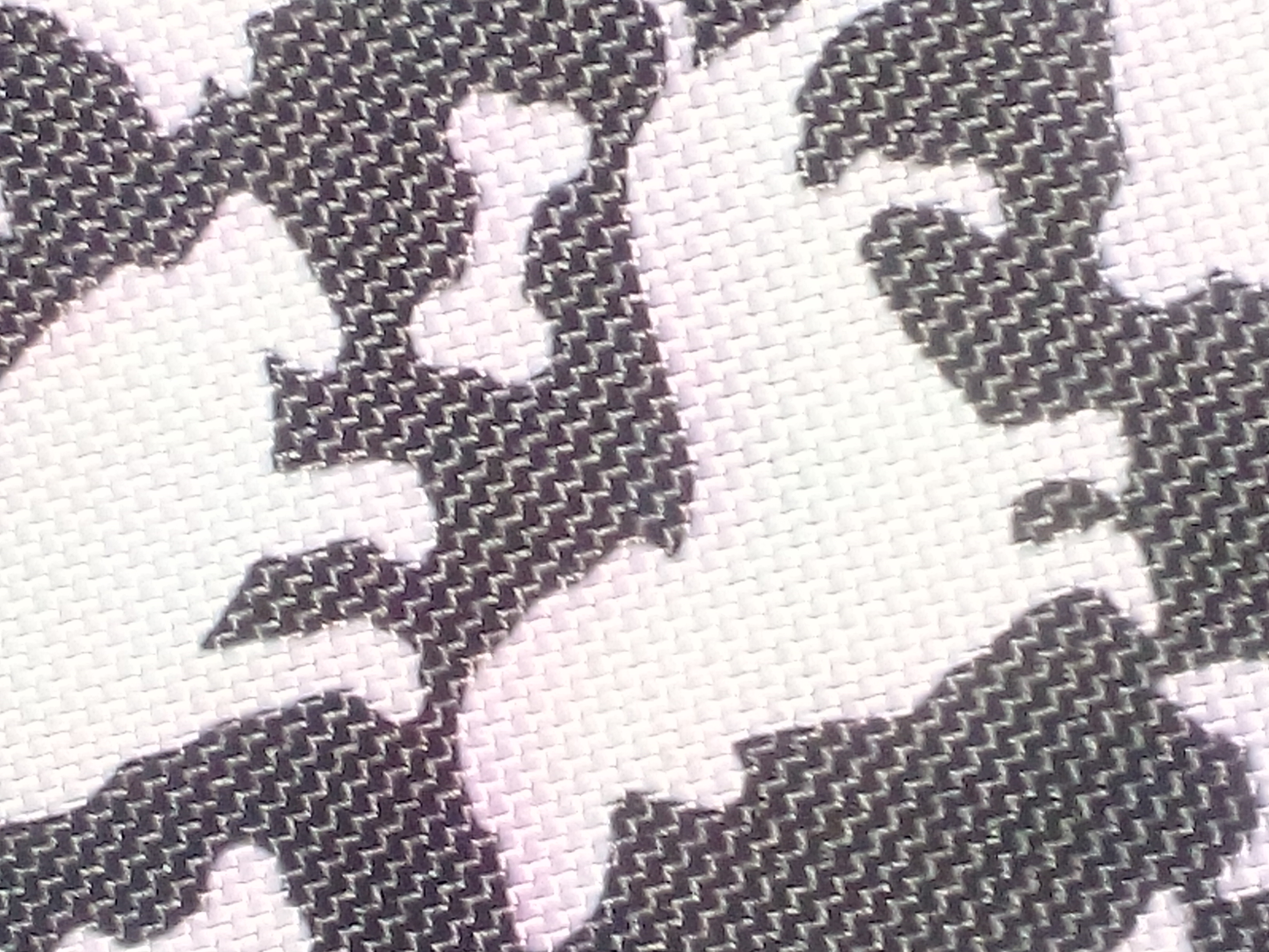

При печати черно-белых изображений на границе цветов появляется розовый ореол,
который при переносе становится более заметен.
Брак идёт не по всему листу а только по левой части начиная от середины.
Интенсивность периодически меняется. Причин не выяснил.
При печати полноцветных изображений такого не наблюдается.
Брак печати Epson 1410, брак печати

У меня такая же проблема, , сильно пылит розовым на отпечатке, особенно видно на белых участках, а ещё не пропечатывается один цвет.
тест дюз отличный
тест дюз отличный
| Сообщение #4 Отправлено 07 сентября 2018 - 08:39
тест дюз отличный
на печать теста дюз чернил хватает, а на печать чего-либо покрупнее - нет. Предположение: чернила старые, загустели или полузабиты каналы их подачи в ПГ.
Обычно пыление решается заменой чернил проблемного цвета на свежие. Пока не поздно, сделайте это.
| Сообщение #5 Отправлено 07 сентября 2018 - 11:49
Хорошо, почему тогда не выдаёт один оттенок?не могу понять прикрепилось ли моё изображение
