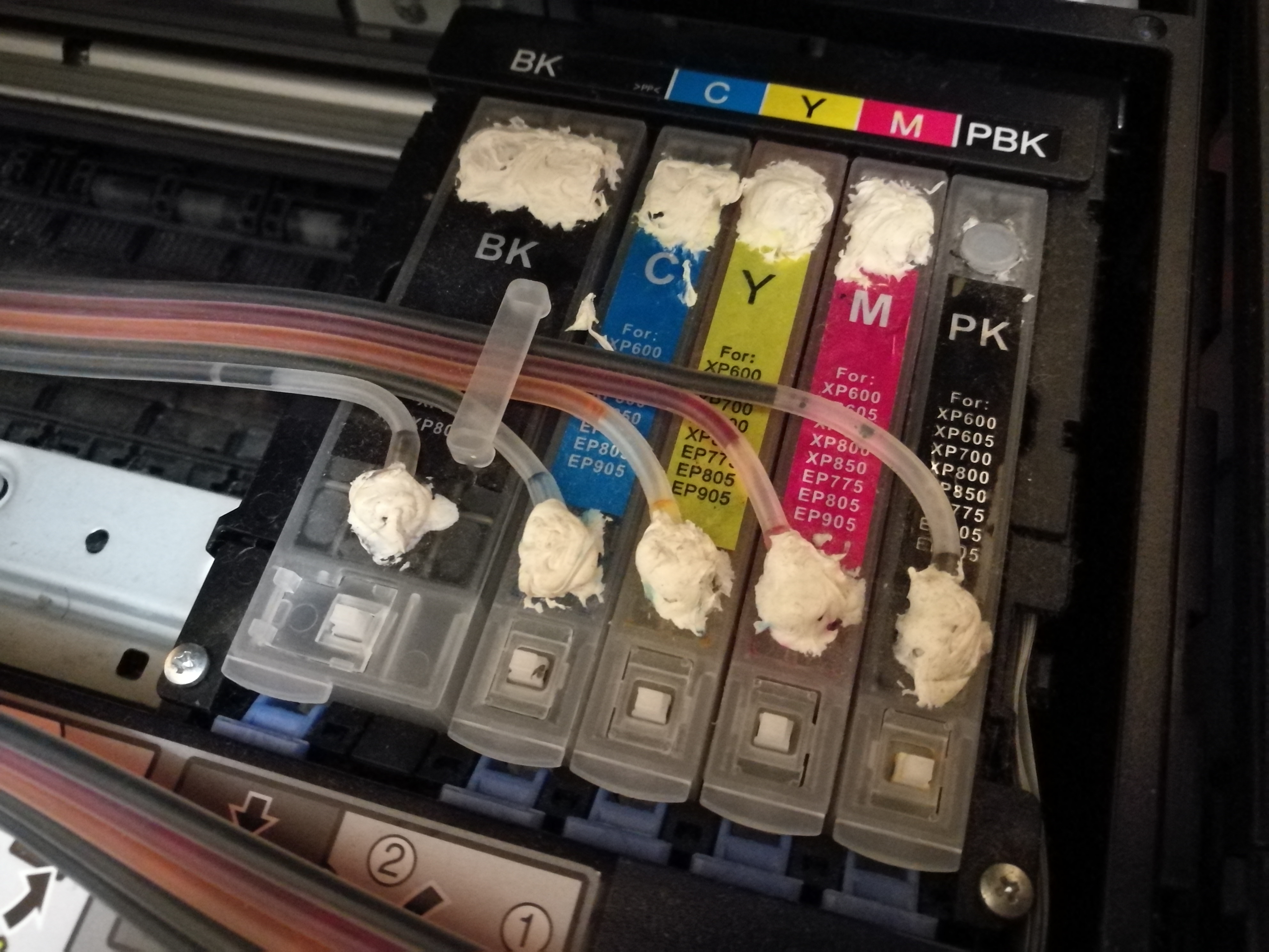

Всем,Доброго времени суток!Вопрос такой:есть ли у кого прошивка на ХР-620 с заморозкой уровня чернил?Может у кого-то есть хоть какая-то инфа по данной теме.Смысл в том,что стоит СНПЧ от InkSystem,но приходится часто обнулять чипы картриджей,ладно,если бы это происходило между страницами ,а то_"по-серенине" и продолжает печать с новой страницы.Может кто чего-то посоветует?За ранее спасибо!!!

Это Вы сами так залепити места возможной потери герметичности или инксистем?

fike-kat, для начала заклеить окошки в каретке изолентой. Во вторых у инксистем есть СНПЧ с единой кнопкой обнуления.

Привет!Места возможной утечки залепил герметиком сам,так-как за два дня "простоя" чернила из картриджей уходят назад в ёмкости.Причину так и не обнаружил.Картриджи и ёмкости были сразу заправлены специалистами из InkSystem.Я их ещё не доливал,но я их периодически переворачиваю на лицевую сторону ,при закрытых отверстиях, для перелива чернил из демферной зоны в основную часть ёмкости.Картриджи стоят 27-мые.Спасибо,что откликнулись.
Подскажи,плз,какие окошки заклеить.Или ссылку дай,плз.

fike-kat, смотри мой канал...там я показываю как надо заправлять именно такие доноры и картриджи, окошки находятся в самой каретке, сними картриджи сам увидишь.
