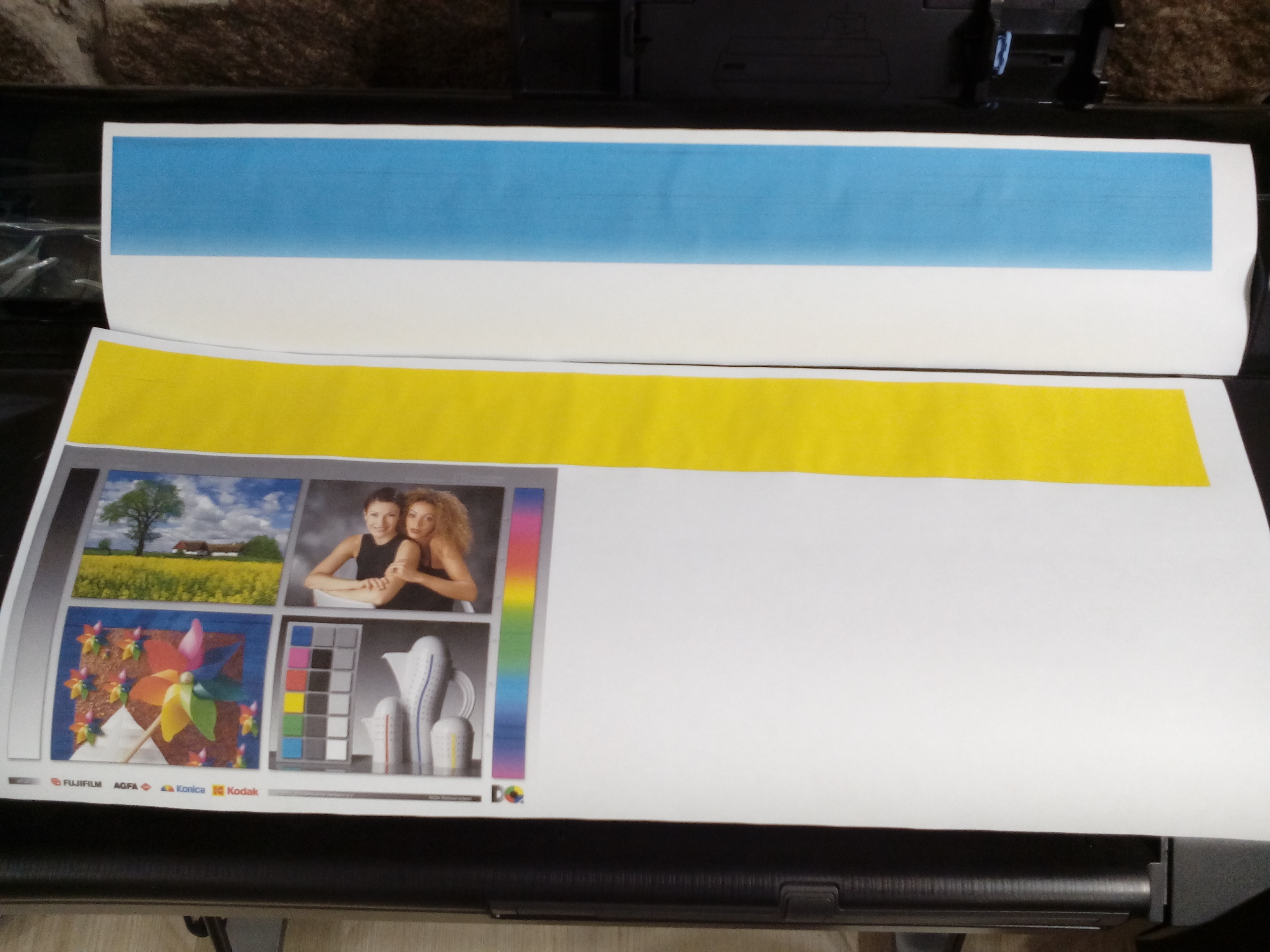

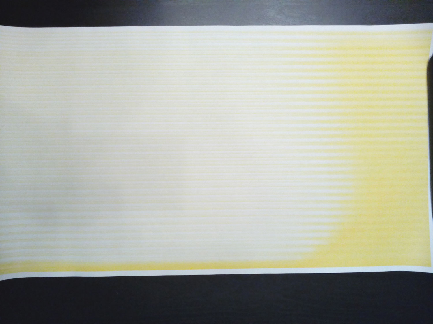

Желтый цвет с недавнего времени стал плохо держать заливки. На приложенном изображении - ширина листа А1. Прочистки не помогают. Есть подозрение, что в чернильном буфере над дюзами (ink feed slot) ест воздух, и он не полностью заполнен чернилами, поэтому не держит всю ширину листа. Голову снимал, через шприц закачивал чернила, и в перевернутом положении и дюзами вниз, где-то 1 мл (может этого мало?), результата 0. Если плотность цвета делать меньше - хватает на большую длину прохода головы.

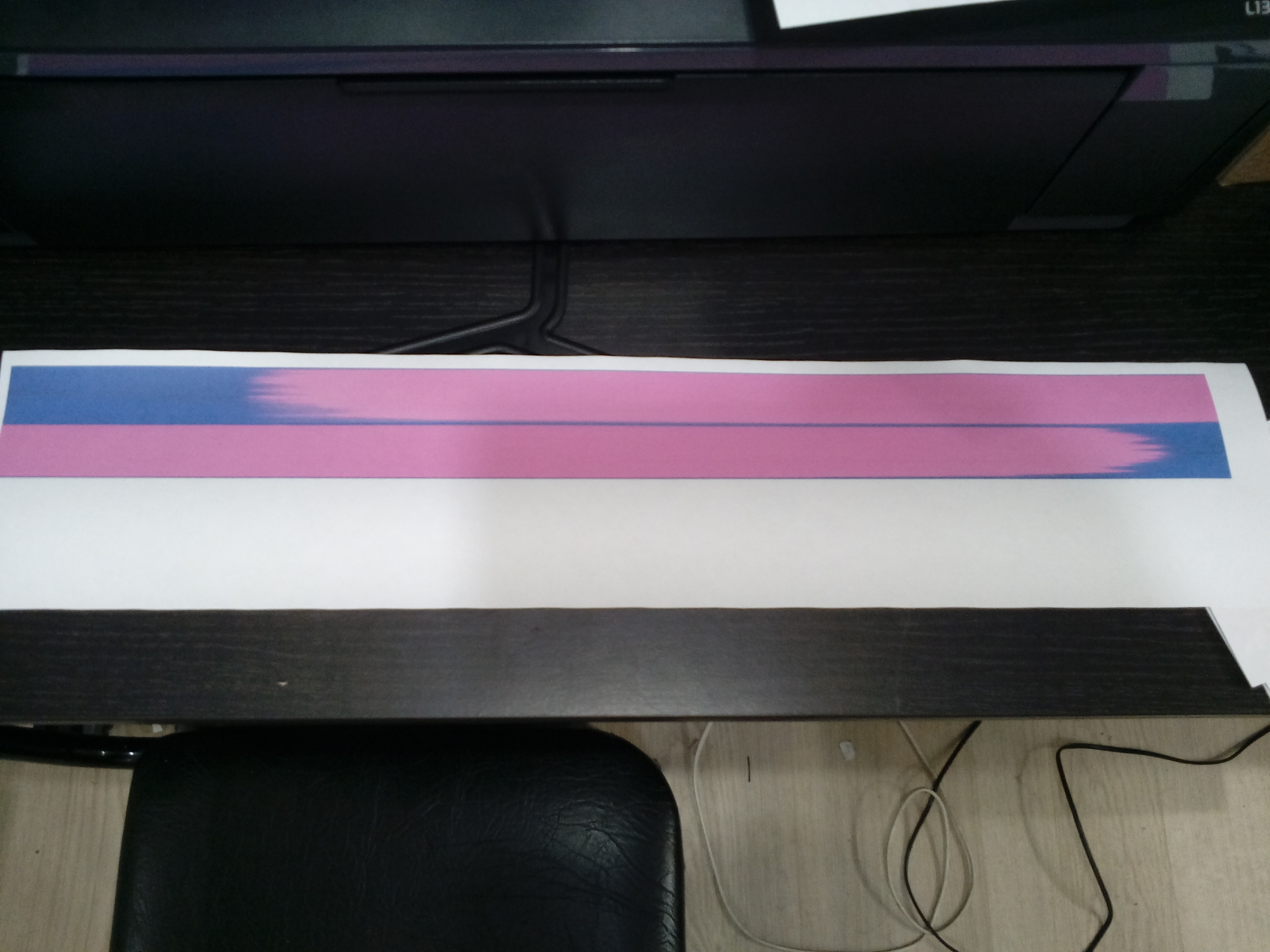

Гонял OCP RSL туда обратно, где-то 100 мл пролил, затем краску прокачал, где-то 20 мл пока пена не перестала выходить из дюз. Результат удовлетворяет. Правда не знаю, на сколько хватит. Похоже и впрямь фильтр был засорен, т.к. до промывки, когда пытался чернила продавливать через голову, ну очень они туго шли, по капле в несколько секунд. После промывки чернила проходили через голову гораздо веселее. Еще синий дурил так же как и желтый (не хватало на всю ширину листа, фото приложено). С ним была аналогичная процедура проведена.

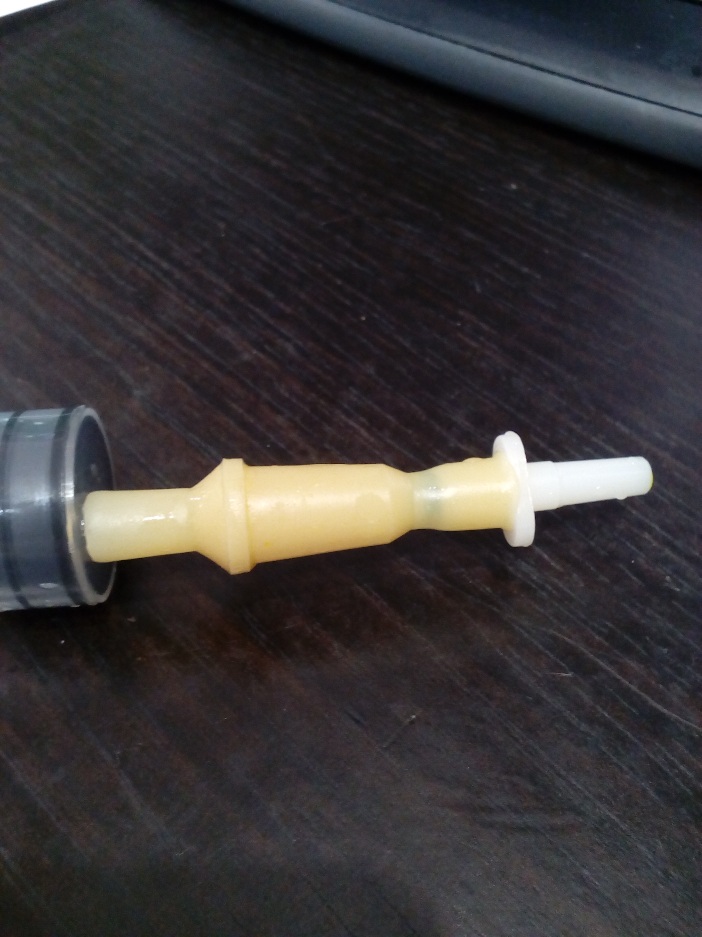

Еще небольшой лайфхак. Идеально шприц со штуцером соединяет резиновая штука, которая продается с системами в любой аптеке. Фото приложил.
