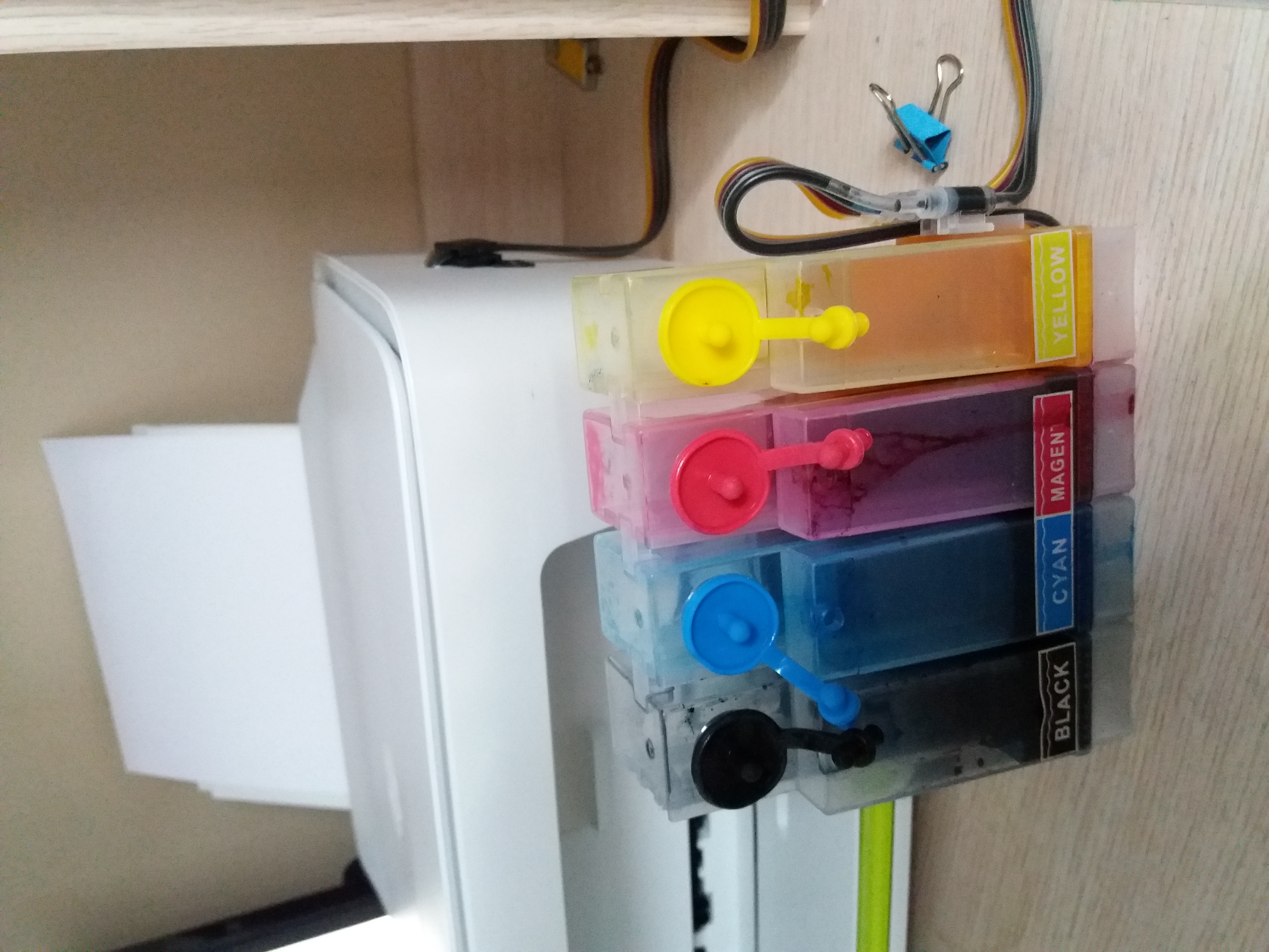

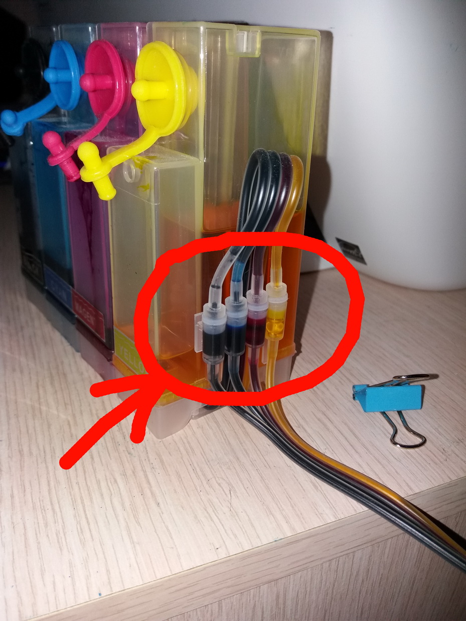

У меня СНЧП к принтеру HP DJ 2130. В систему попал воздух. как лучше прокачать? Буду благодарен Всем , кто поможет...?
  • Прикрепленное изображение: 20170914_1000531.jpg
  • Прикрепленное изображение: 20170914_1002151.jpg

|    Сообщение #4 Отправлено 14 сентября 2017 - 11:12   WWM
Просмотр сообщенияsgeleta сказал:
А где Вы его видите? Нормально на фото все, в трубках чернила есть.
В пределах допустимого все.
один лист пропечатало, следующий второй лист - перестал печатать...
Не с этим связано.
Проверить, есть ли в картриджах чернила, нормально ли они заправлены.

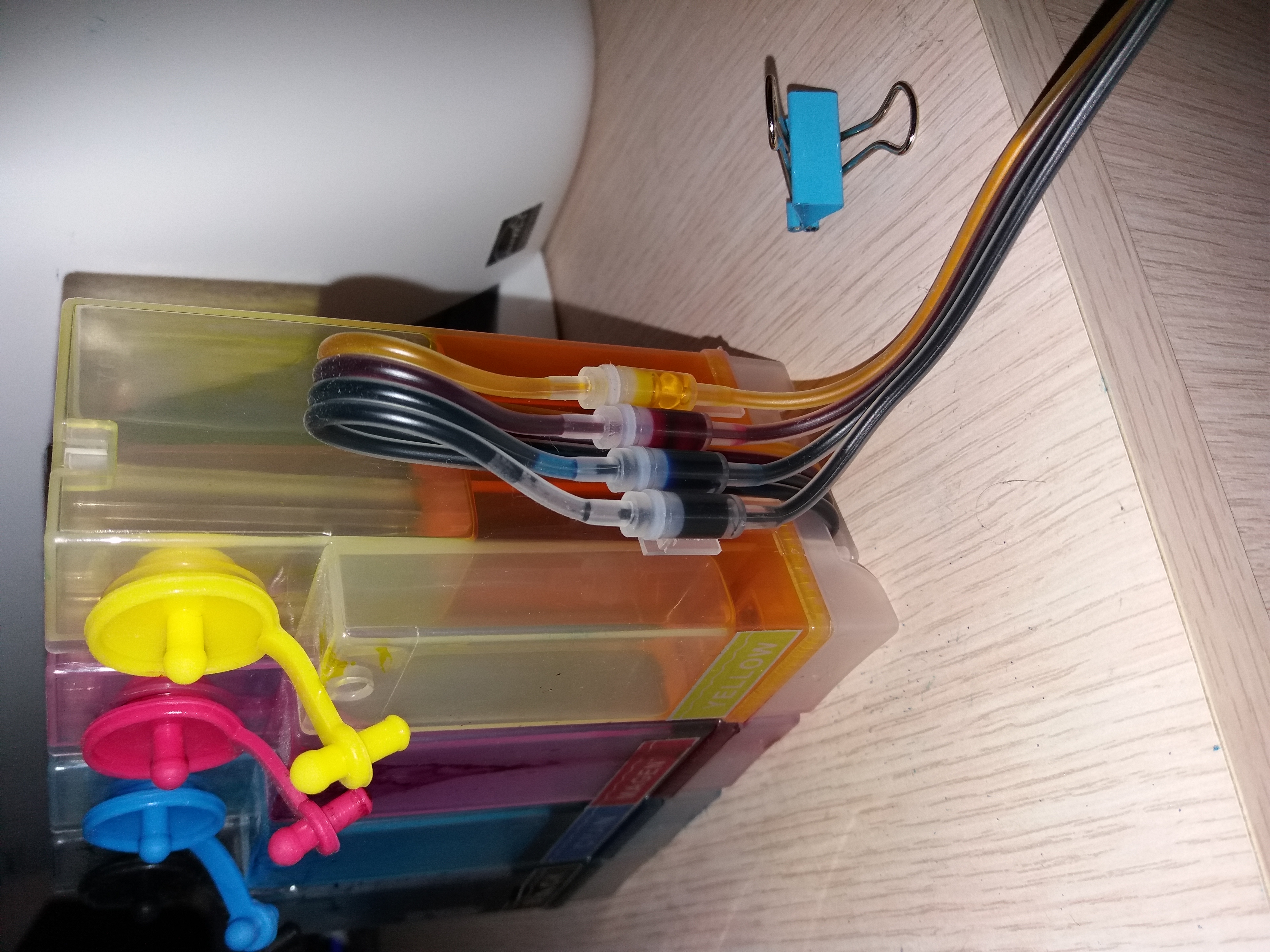

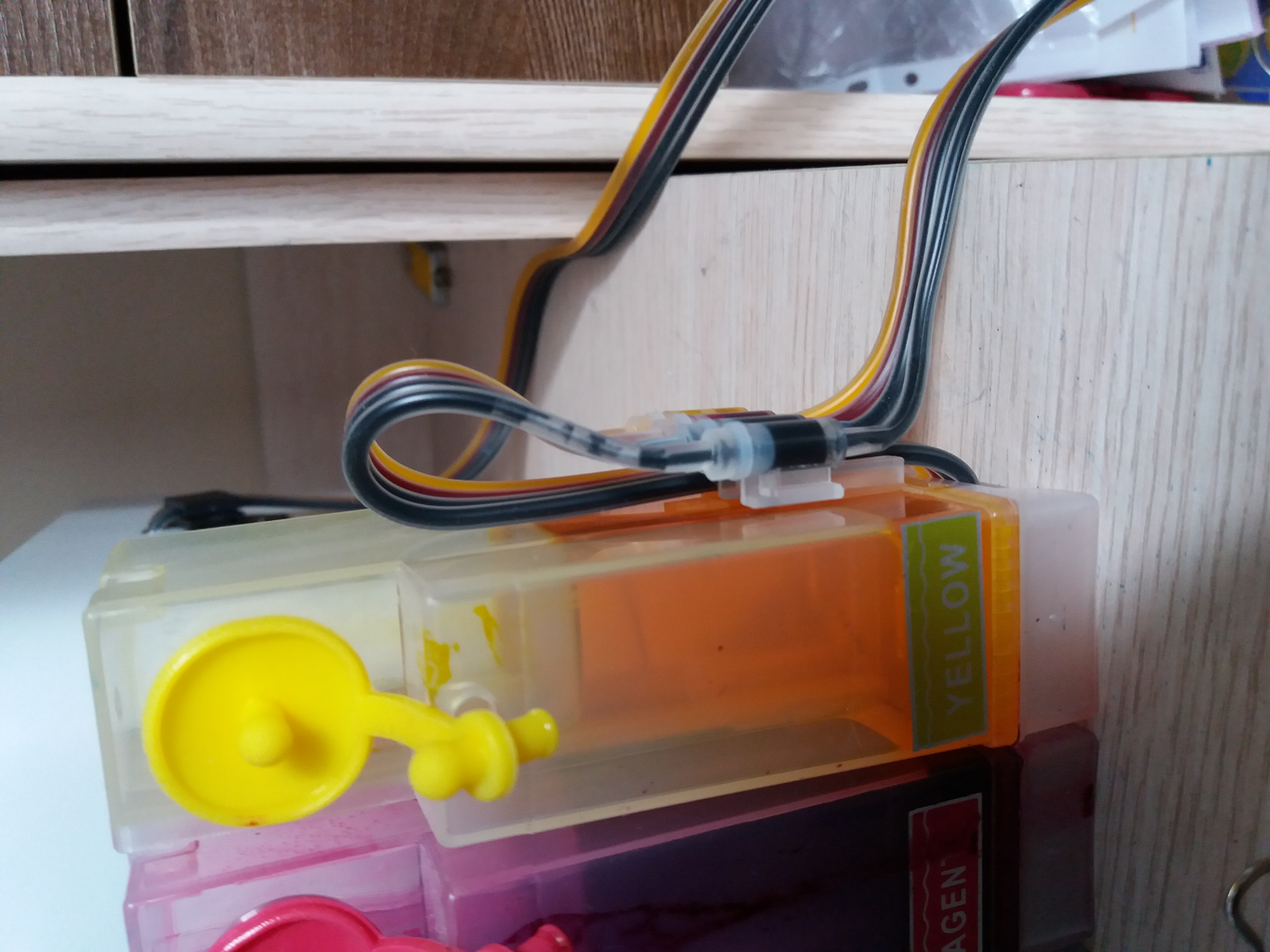

|    Сообщение #5 Отправлено 14 сентября 2017 - 11:20   sgeleta
Я отчетливо вижу воздух особенно в шлейфе черном в месте где переходит в месте соединения трубочек (подобие бочонка)
  • Прикрепленное изображение: 20170914_1119181.jpg
|    Сообщение #6 Отправлено 14 сентября 2017 - 11:29   WWM
И что? Ничего в таком количестве воздуха страшного нет. Это нормальный отклик на перепады температуры и атмосферного давления.

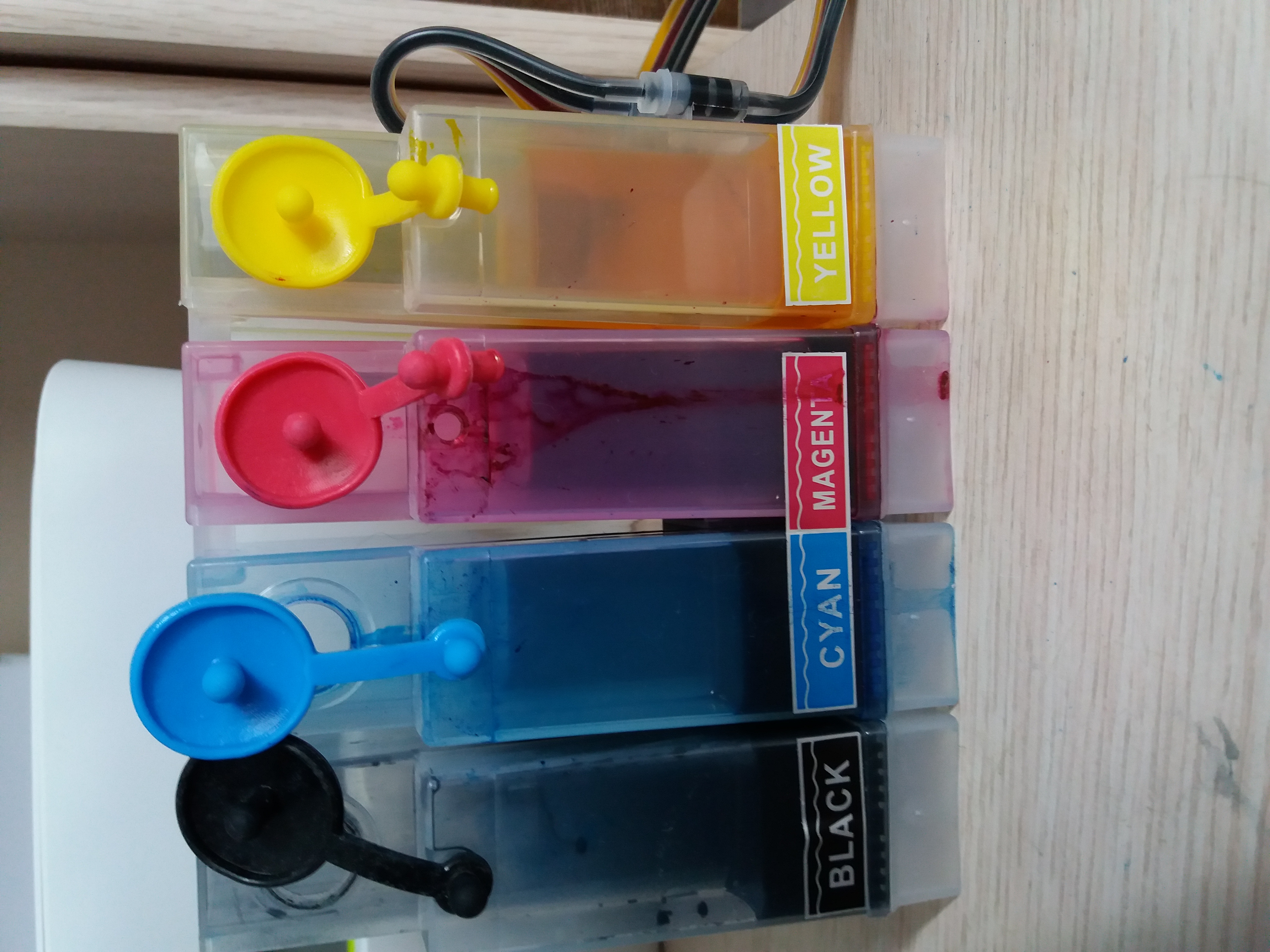

|    Сообщение #7 Отправлено 14 сентября 2017 - 11:34   sgeleta
Также интересно, что если я закрою малое отверстие СНПЧ и открою большое, чернила постепенно начинают медленно опускаться, заполняя место, где нет чернил.. на фото видно, что закрыв малые отверстия СНЧП черного и синего чернила, а затем открыв большие отверстия этих емкостей, чернила в трубках заполнили пустое пространство..... Но наверное нельзя так оставлять при работе принтера открытыми большие отверстия, а малые отверстия, чтобы оставались закрытыми??? А может можно?? Если же я верну на место всё (закрыв большие и открыв малые отверстия) чернила в трубочках постепенно начнет отходить в трубочках назад в емкости, оставив пустое пространство в трубочках в размере до 1 см.
  • Прикрепленное изображение: 20170914_1125041.jpg
|    Сообщение #8 Отправлено 14 сентября 2017 - 12:09   WWM
sgeleta,
У Вас есть вообще инструкция по использованию Вашей СНПЧ? Там все должно быть подробно описано.
Конечно, нельзя оставлять большие отверстия открытыми. Они служат исключительно для заправки чернил и все.

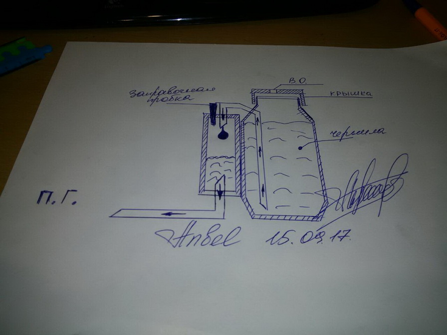

WWM, у меня есть идея на счёт одних доноров, не знаю может она где-то и используется, но я недавно ее испытывал. Вы можете ее сделать как образец? Чертеж потом скину...
|    Сообщение #15 Отправлено 15 сентября 2017 - 14:06   WWM
давайте
хотя пока нет понятия, о чем речь
|    Сообщение #16 Отправлено 15 сентября 2017 - 19:17   Anbel
WWM,
вот что я имел ввиду
