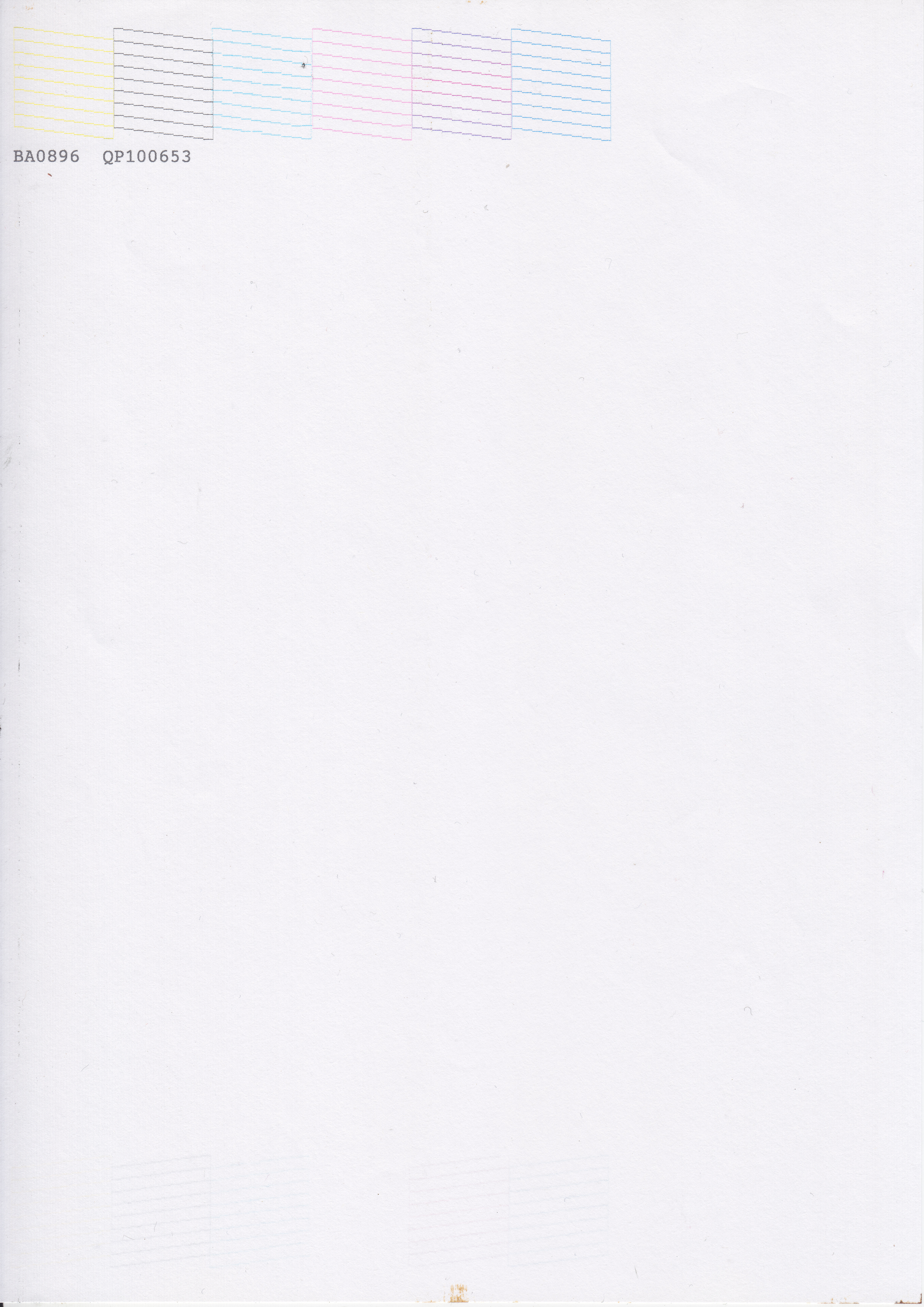

Тест дюз не идеален, но по черному цвету пробелов нет. Хотела просто распечатать ЧБ фото, а потом чистить остальные цвета. И вот, обнаружила свою проблему.
Сейчас посмотрела свои сканы крупно и вижу еще вертикальные сдвиги в тесте дюз. С таким раньше не сталкивалась. Калибровку делала вчера.

Градиент печатается не одними черными чернилами и смесью всех чернил. Т.к. с цветными каналами у вас проблемы, возникает дисбаланс которые и проявляется как покраснение градиента.
Наведите порядок с дюзами.

После стандартных манипуляций с чистками добилась на данный момент такой картины:

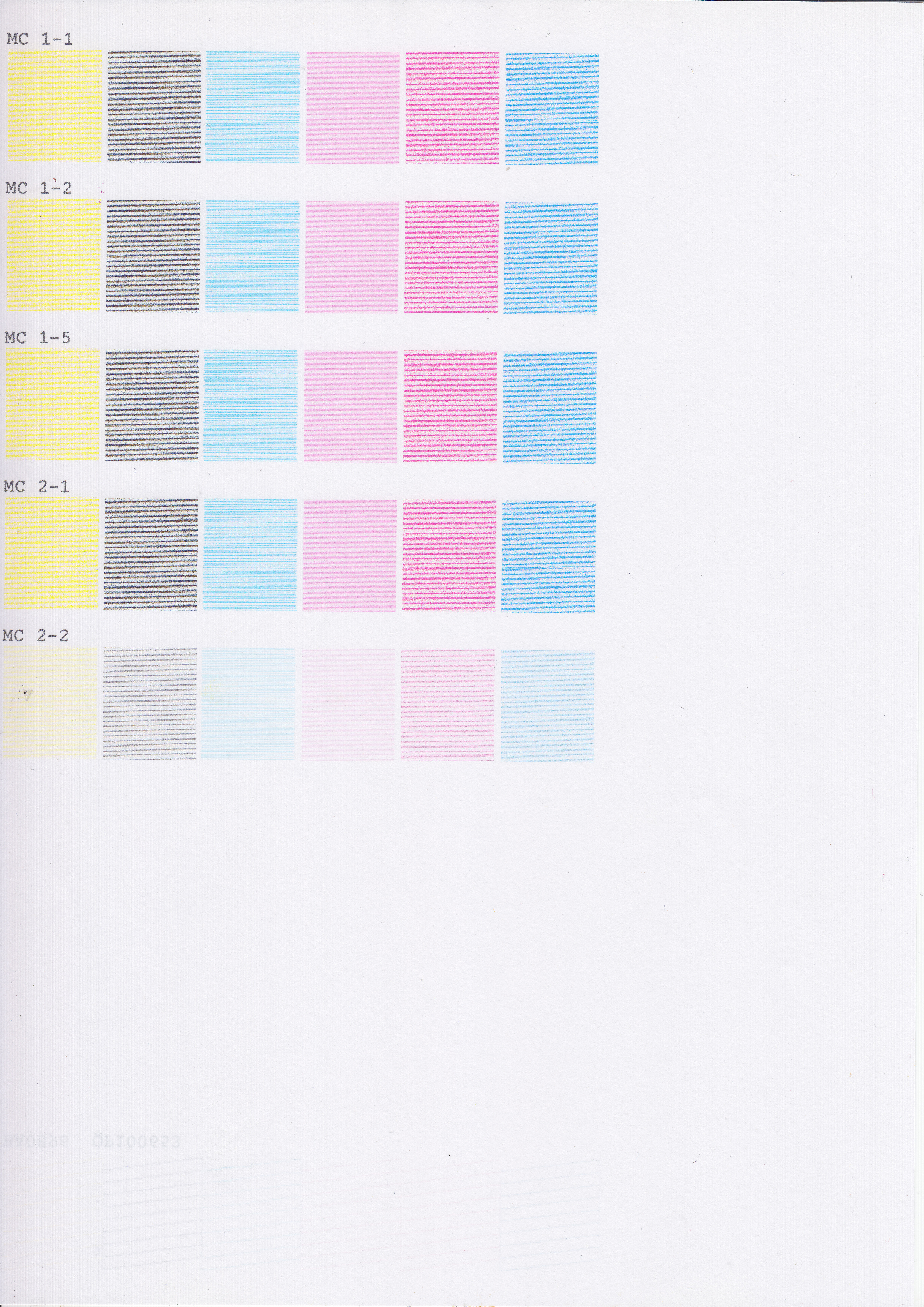

1. Стандартный тест дюз.

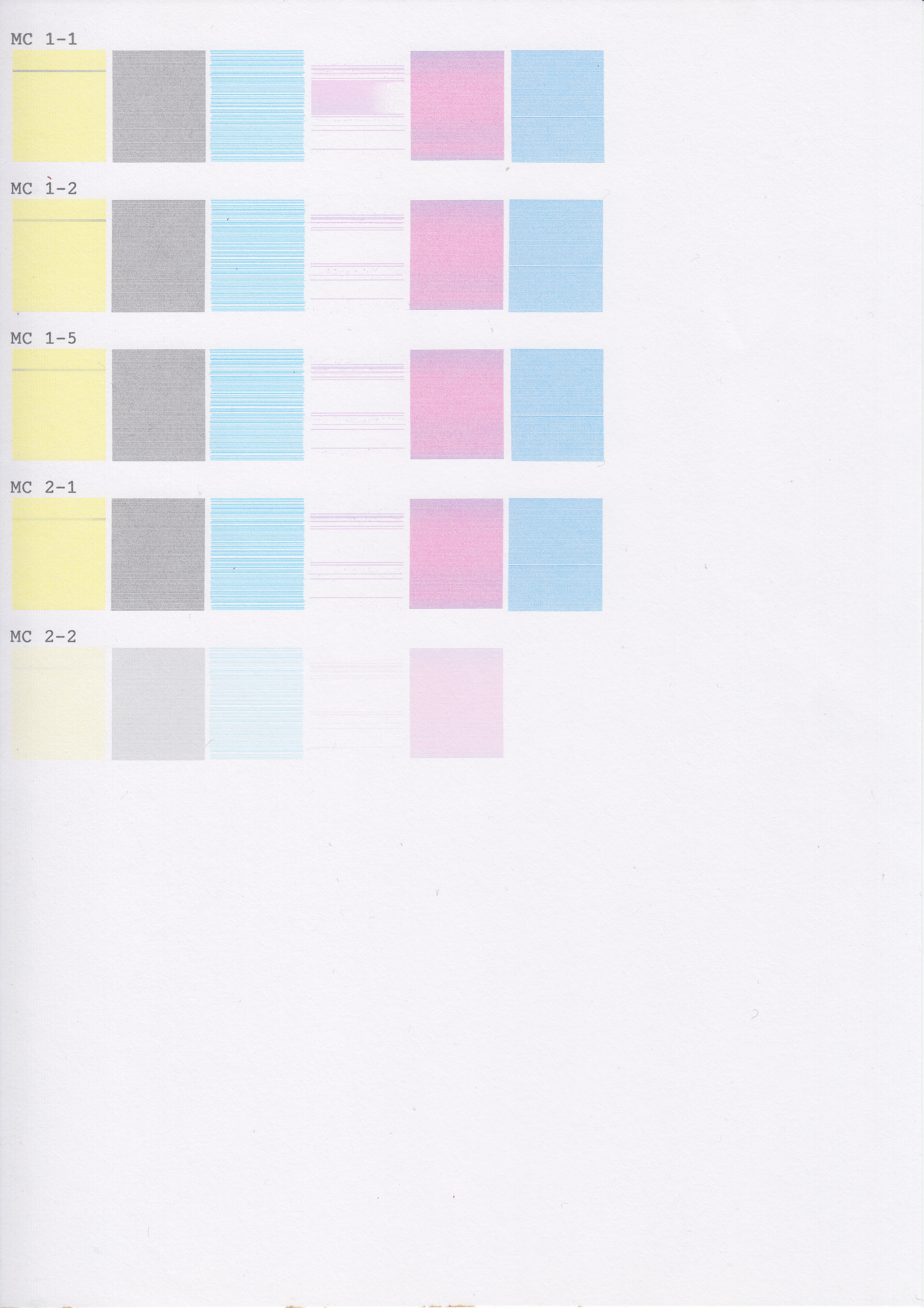

2. Тест из ПринтХелпа. Обратите внимание на нижний светло голубой, его будто взорвало. Печатала дважды, сначала подумала, будто рукой размазала тест. Ан нет... Какие дальнейшие шаги мне предпринять?

Ночка, У тебя проблемы , притом сильные с лайт цианом ( 3 столбец ) - жесточайший косоструй . Тот же косоструй и на лыйт магенте ( 4 столбец ) .
Это не светло голубой , а просто голубой ( или циан ) .
Пусть меня поправят спецы , но судя по тесту дюз и тесту режимов печати у Ночка первые , самые начальные признаки разгерпетизации ПГ между каналами магента и циан .
Если я ошибаюсюь , то буду рад этому .
похоже на древние чернила, не свежие

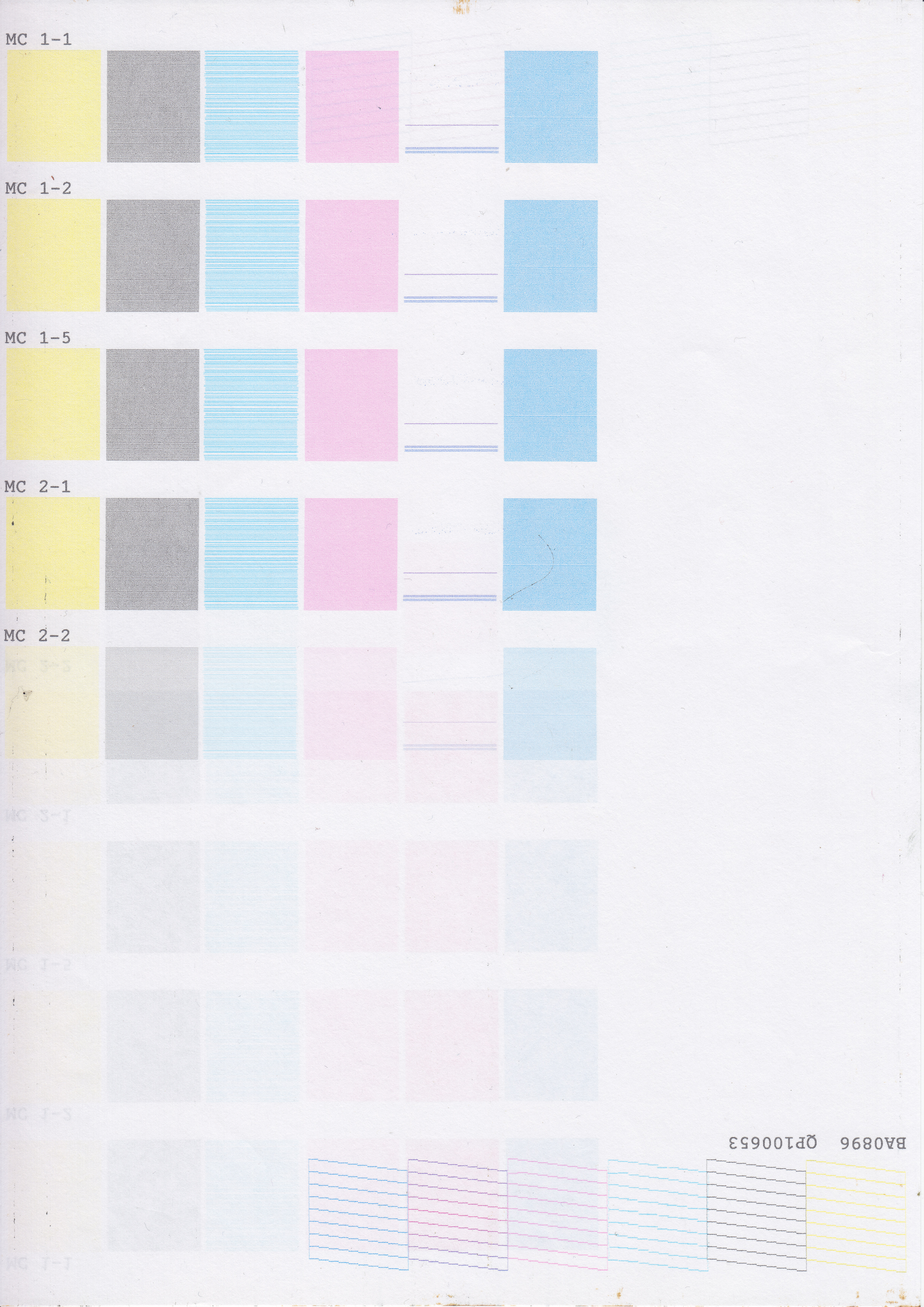

Сейчас сделаю. Маленькая поправка, я наверно не так выразилась: У меня СНПЧ с картриджами, банками снаружи и шлейфом - думала это и есть капсульная. Но технология от этого не меняется - только чернила вытянуть из картриджа, сделаю и отпишусь.
ИТОГО: Даже без отстаивания, тест дюз от ПринтХелп реально пришел в норму. Это радует. Куда шагать дальше?

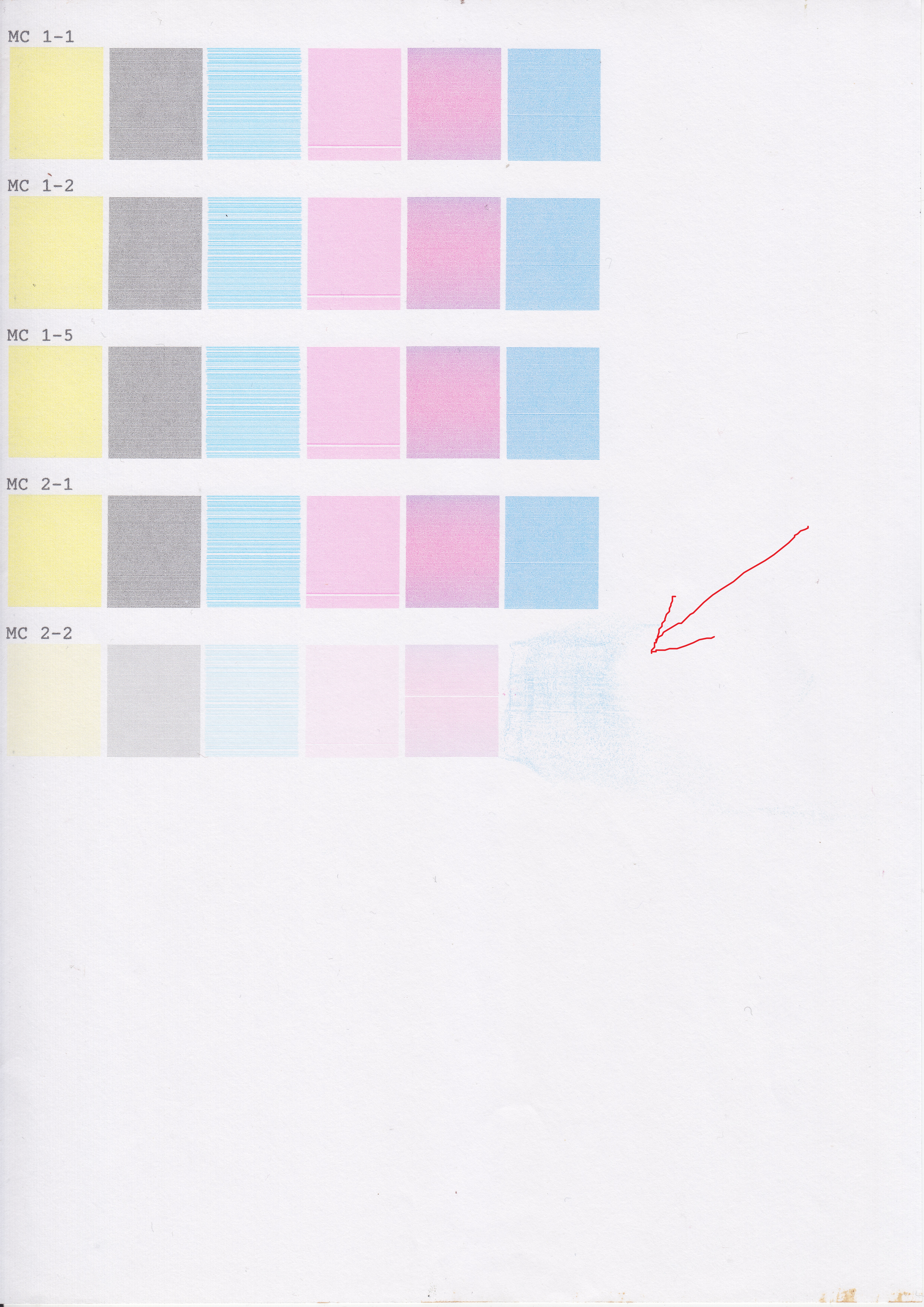

Что интересно: При прочистке пропал магента. На артефакты прошу внимания не обращать, это просвечивает старый тест дюз с обратной стороны листа.

После выполнения замены чернил в картридже и одной штатной прочистки мы имеем:
1. Все дюзы в наличии, но циан косоструит.
2. При этом красный с градиента практически ушел.
Это уже больше, чем я рассчитывала, спасибо за помощь!
Есть идеи по преодолению косоструя циана и "дожатию" градиента до полного ЧБ?
Добавляю Фото, напечатанное при старте темы и сейчас. Печатала на обычной бумаге, чтобы просто цвета посмотреть. На первом фото ляпы от краски - от шприцев, в принтере чисто )). На итоговом фото видно, что полосит при максимальном качестве - это из-за косоструя, я так полагаю. Тест дюз штатный в норме.
Спустя 10 минут еще раз градиент и ву-а-ля, есть полный ЧБ! Но только в режиме "оттенки серого". При цветном режиме все еще синит в той же области.
