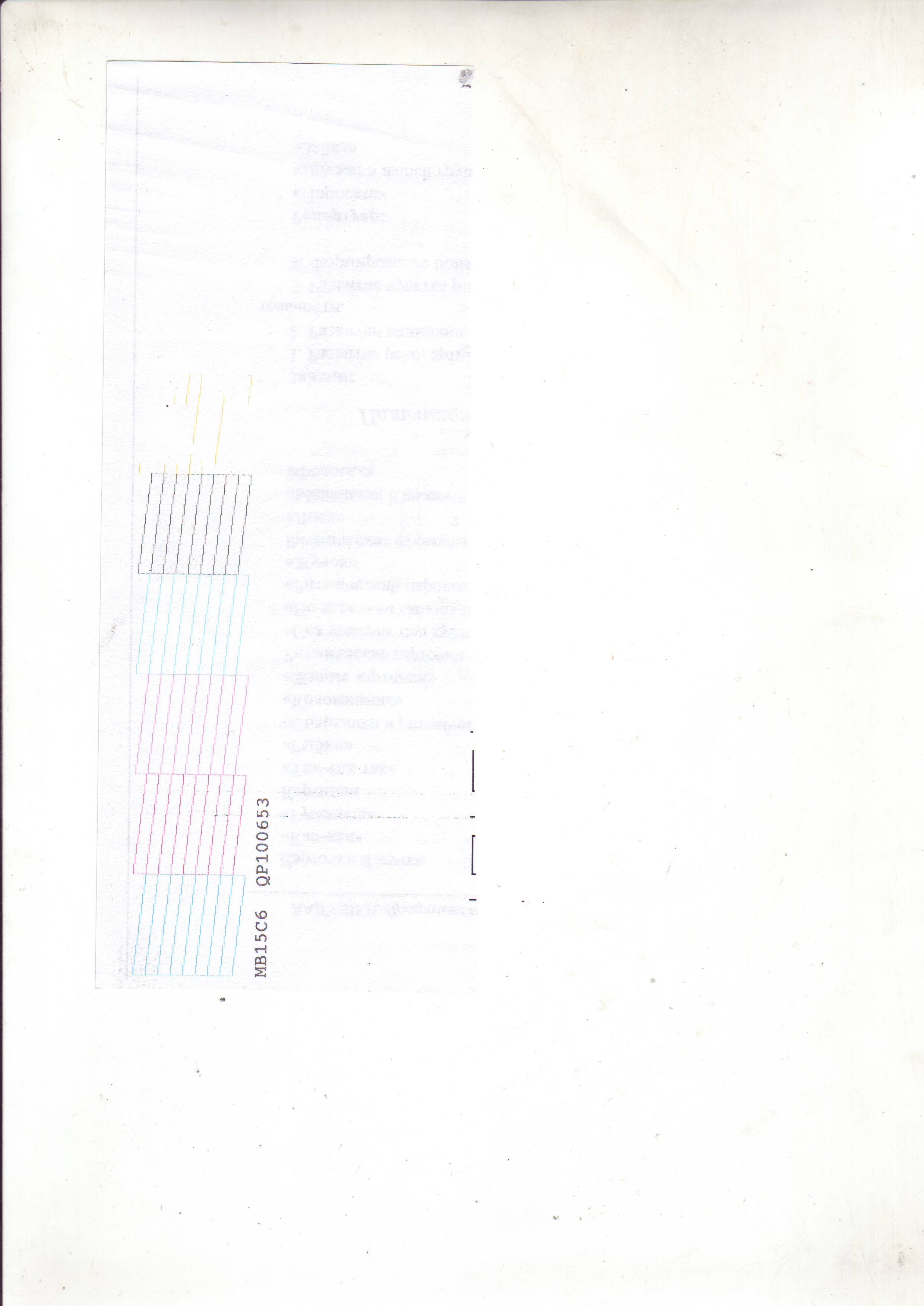

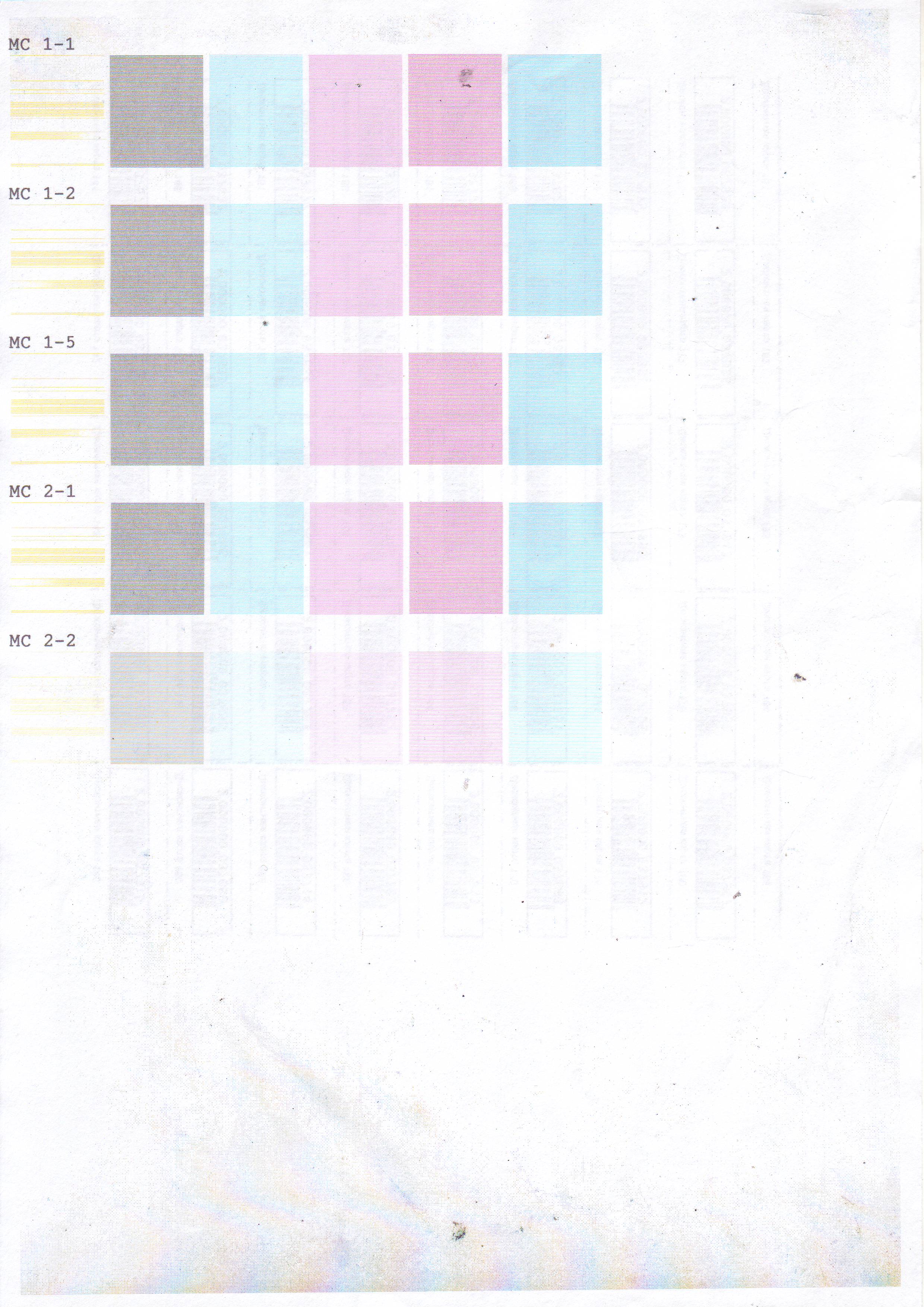

Пропал желтый цвет на принтере. Год печатали, все было ок, редкий раз какой нибудь цвет терялся, делали прочистку и всё было отлично. Месяца 2 назад начались проблемы с жёлтым цветом. Стал теряться достаточно часто, приходилось порой в день делать 2 прочистки. 3 дня уже вообще почти не печатает... Прикрепил фото дюз и тест режимов печати. А, да... Сделал сендвич, убрал воздух. Ощущение, что проблема в подачи краски.
  • Прикрепленное изображение: Image0452.JPG
  • Прикрепленное изображение: Image0451.JPG

Проверьте, есть ли чернила в демпфере. Подробнее в соседней теме

Просмотр сообщенияWWM (13 сентября 2017 - 11:05) писал:
ТС же пишет, убрал воздух.
У меня на L1800 первые проблемы начались тоже с желтым. Выбросил демпфер на жёлтом, поставил капсулу и с тех пор печатаю тьфу тьфу без проблем

|    Сообщение #6 Отправлено 14 сентября 2017 - 09:58   MaK7
Просмотр сообщенияieshaman сказал:
Поменяйте местами желтый с черным. Как стали печатать после этого соответствующие каналы?
