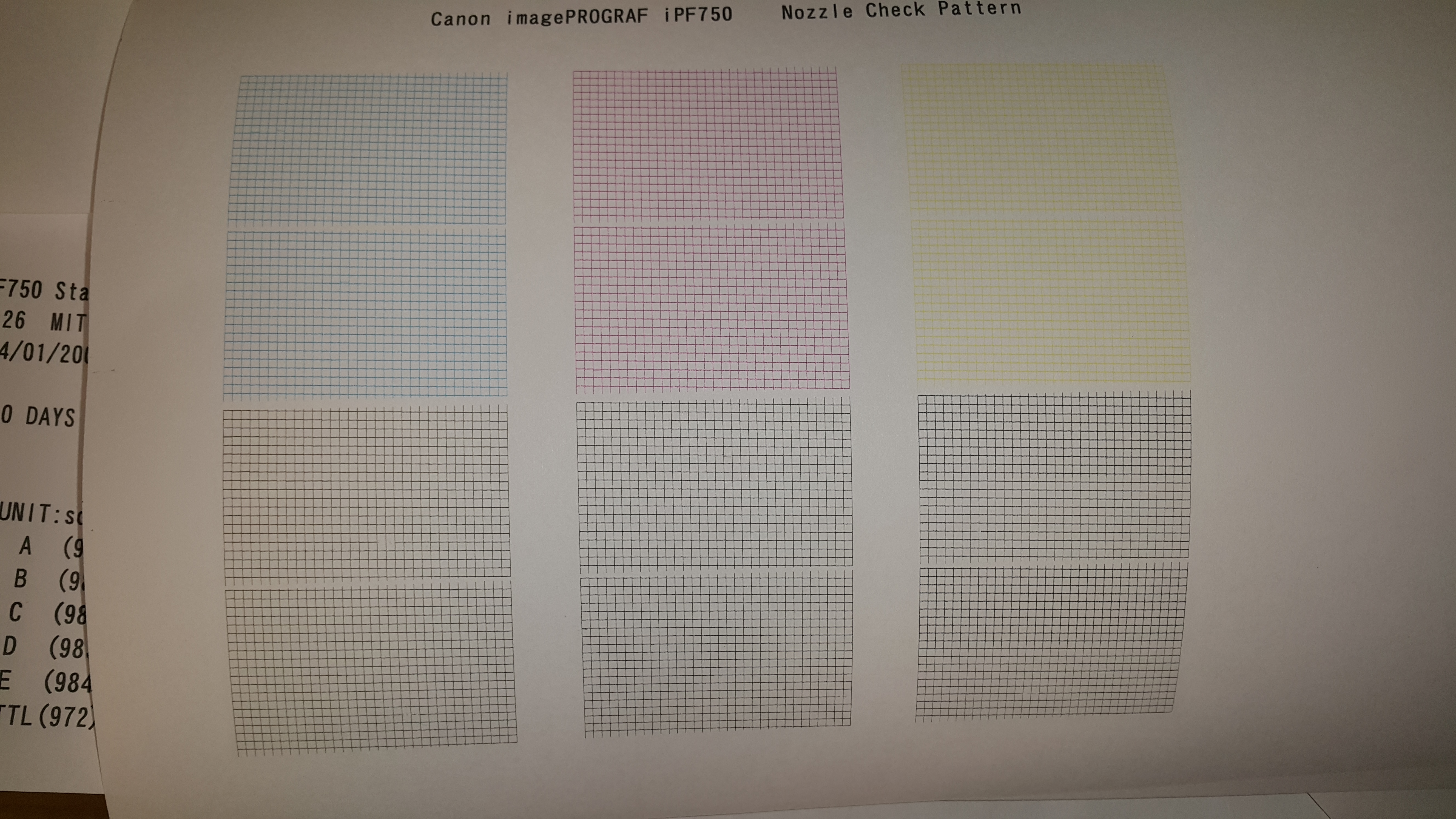

Доброго времение суток! Принтер выдаёт надпись: Прочистите печатающую головку. Если вы ещё видите это сообщение, то замените её. ” Провожу прочистку, сообщение появляется снова. Пробную печать отказывается проводить. Захожу в сервисный режим и в нём принтер делает пробные распечатки, в том числе и тест сопел. Картинка идеальная. Прочёл статью http://resetters.com...ewsdesk_id=381. Заменил полностью блок оптопары, не помогло, выдаёт тоже сообщение о замене ПГ. В чём ещё может быть проблема, кроме ПГ?
