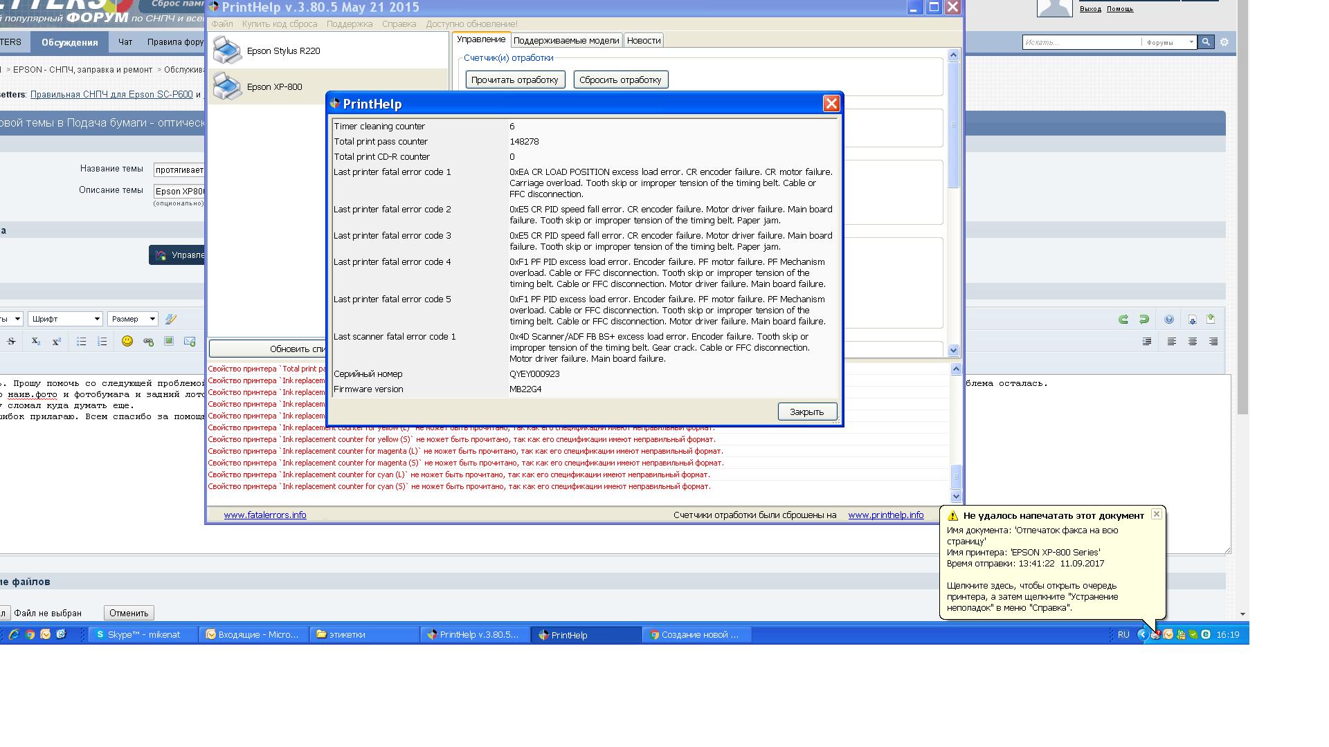

добрый день. Прошу помочь со следующей проблемой. Epson XP800 , перестал печатать тест дюз, и вообще на простой бумаге из нижнего лотка. ЧИтал что проблема в опт.глазе, поменял его. Проблема осталась.
Если ставлю наив.фото и фотобумага и задний лоток то все печатает. Если тест дюз или нижний лоток то первый лист просто протягивает через себя, а второй лист мнет.
Уже головку сломал куда думать еще.
Скриншот ошибок прилагаю. Всем спасибо за помощь.

Датчик бумаги не работает. Глаз видимо не при чем.
Принтер не видит саму бумагу, смотри срабатывание флажка, сними дуплекс и проверь
