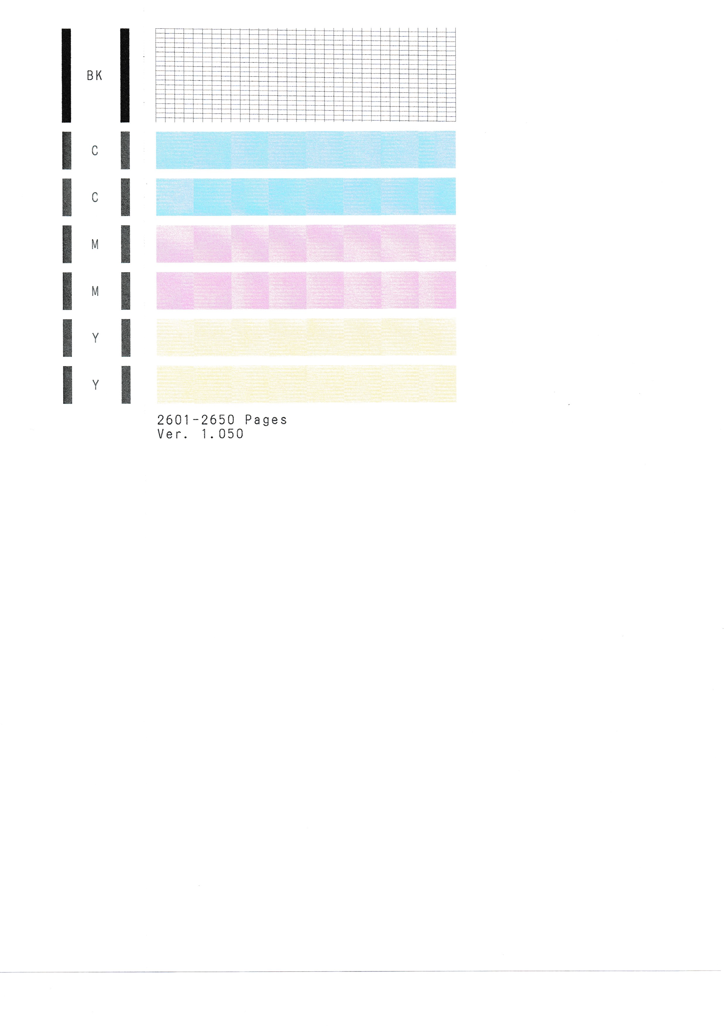

| Сообщение #6 Отправлено 11 сентября 2017 - 13:16
Неужели так сложно выложить новый шаблон? Выложите тогда скан проблемы. Не просто так же автоматическое выравнивание неадекватно делает. Если бы с соплами всё было нормально, автоматическое выравнивание работало бы.
| Сообщение #7 Отправлено 11 сентября 2017 - 13:47
Barranno, это и есть новый шаблон. Завтра буду промывать голову, во второй раз. Посмотрю что из этого выйдет.
