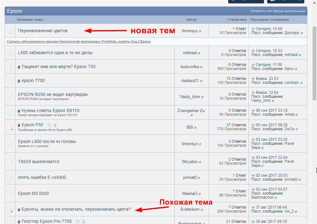

|    Сообщение #3 Отправлено 09 сентября 2017 - 14:20   Barranno
На этом же форуме, в этом же разделе, на этой же странице, есть похожая тема, так что вместо создания новых тем, сходили бы её почитали.
