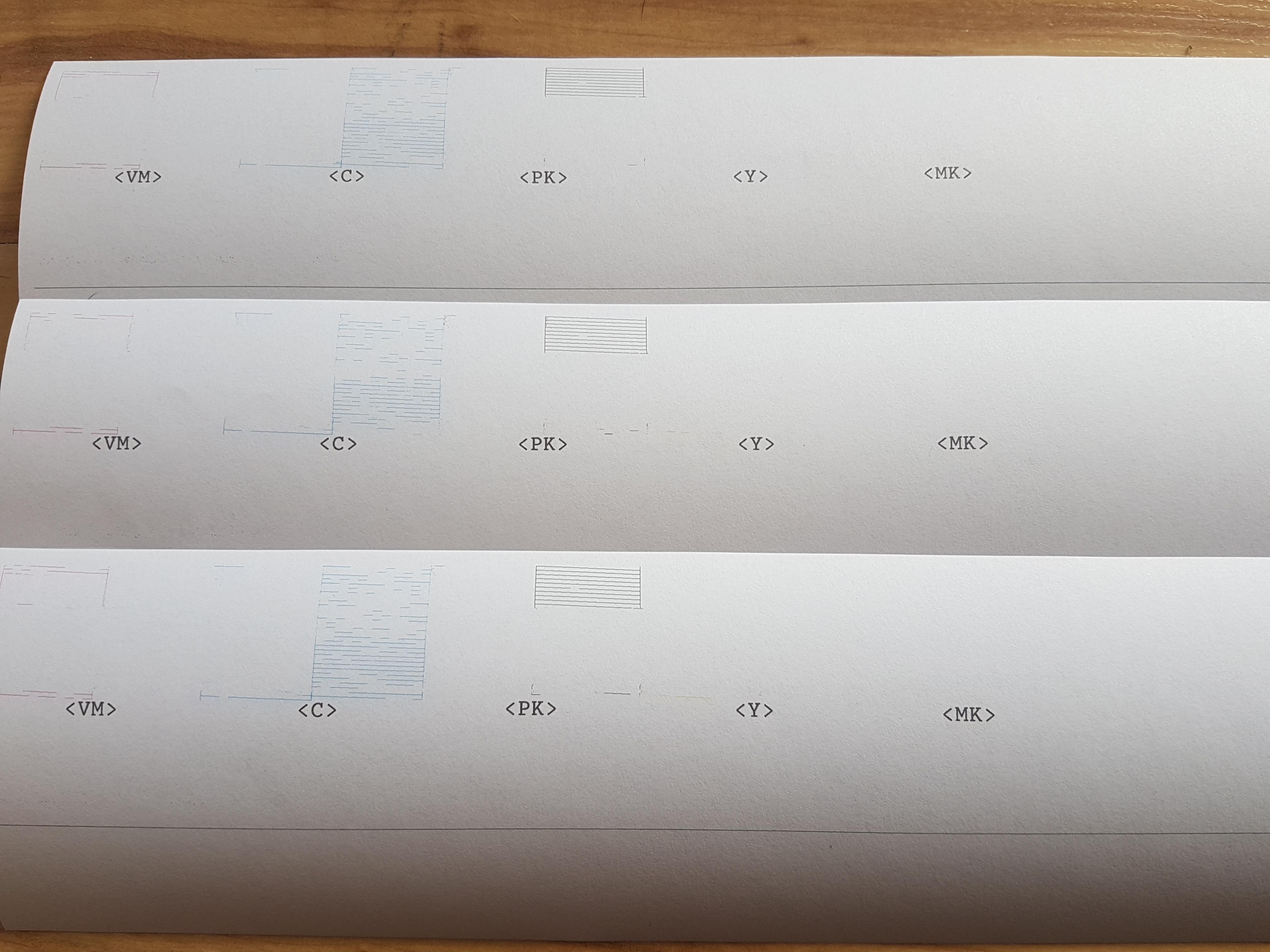

Отзовитесь знающие. приобрел б.у 7700 якобы засохла голова, разобрал промыл душ ровный не чего не забито , шлейф полный, демфера вымыл чернила поступают всех цветов. на тесте дюз только черного один канал и синий 2 канала.
тест дюз прикладываю. это пг умерла?

|    Сообщение #2 Отправлено 07 сентября 2017 - 11:00   WWM
Просмотр сообщенияvladxxx21 сказал:
Чернила свежие или еще те, с которыми она засохла? Старые применять бессмысленно уже.
пг умерла?
Не факт. Может и умерла от старости (сколько у нее вообще пробег?), а может недомытая.
На чем вообще принтер работал? Если на пигменте, то шансов домыть мало
|    Сообщение #3 Отправлено 07 сентября 2017 - 11:18   vladxxx21
да работал на пигменте, чернила старые. но душ с головки идеальный не одного кривоструя или забитого сопла. Может быть что чернила просто густые и физически не выпрыскиваються?
|    Сообщение #4 Отправлено 07 сентября 2017 - 12:33   WWM
100 % если там еще старые. Или Вы залили свежие?
Это все хорошо, только Вы забыли сравнить усилия Ваши для получения душа и ПГ для печати.

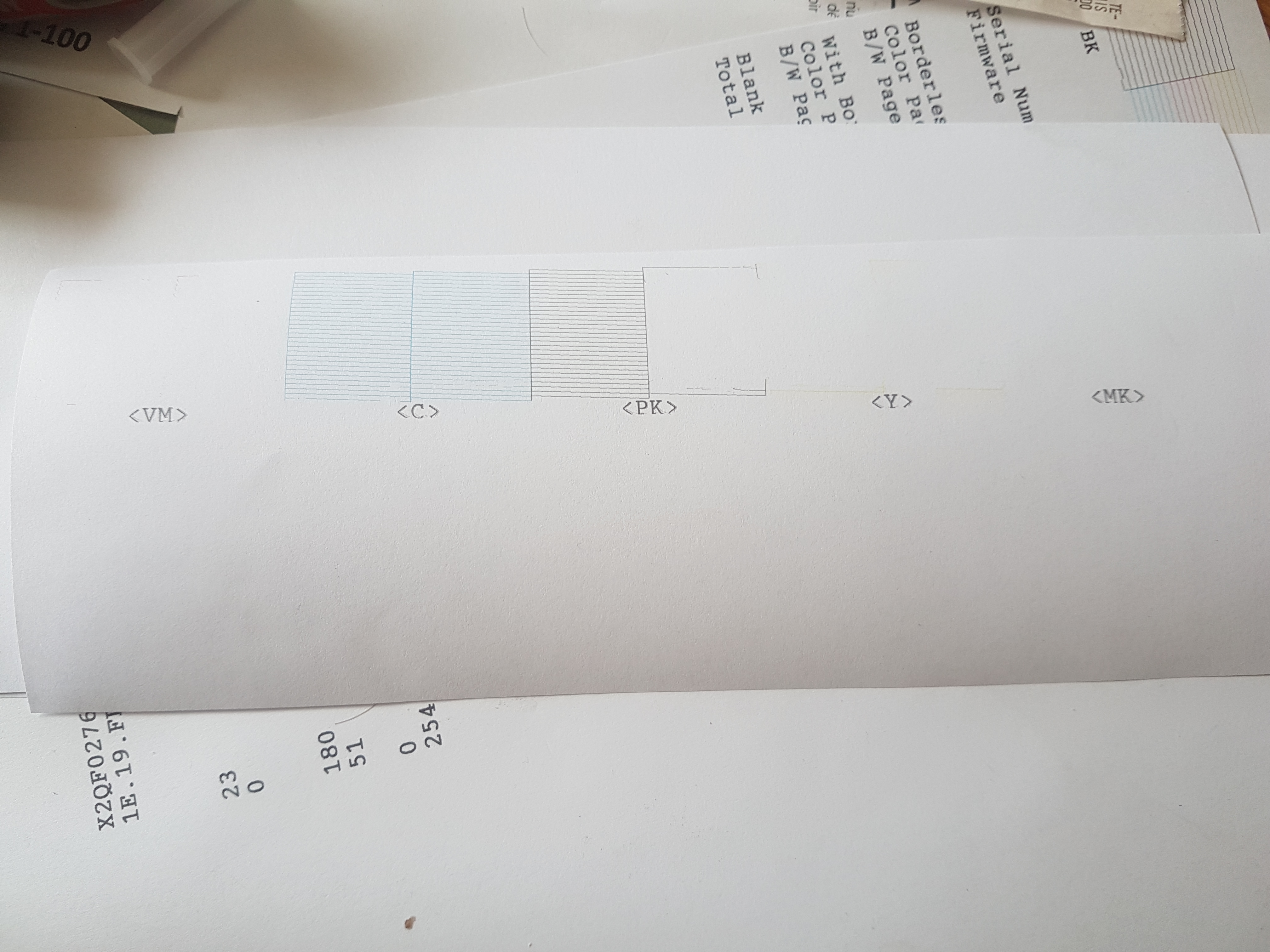

|    Сообщение #13 Отправлено 08 сентября 2017 - 14:28   vladxxx21
Да подсохла она конретно. Но шприцом продуваеться.(давлю с умом) как посоветуете мыть? Промывка easy замачиваю на салветочке в крыжке каждые 10-15мин продуваю шприцом
Пока результат такой

|    Сообщение #14 Отправлено 08 сентября 2017 - 20:01   masterprint1
Вы не внимательно читали наверное предыдущие посты!
Просмотр сообщенияmasterprint1 сказал:
В этом типе головок нет такого понятия засохшая-есть понятие убитая
Танцы с бубном и обливание святой водой картину не изменит.
На этой головке, которой тесты показали только один канал и тот под вопросом, это С2-остальные уболтаны в таких же попытках с помощью шприца увидеть душик или дождик)))
|    Сообщение #15 Отправлено 08 сентября 2017 - 20:06   web755
vladxxx21, Попробуй продуть дюзы из шприца чернилами соответствующему цвету. Только во время продувки чернилами, все из шприца не выдавливай, нужно сделать так, что-бы в печатающий головки было заполнено чернилами и так каждый цвет, после этого нужно сразу ставить головку в принтер сделать пару прочисток и напечатать тест дюз.
Была очень схожая проблема , как не чистил головку, только после того как из шприца продул именно чернилами и заполнил печатающею головку чернилами, после этой процедуры все дюзы начали печатать 100% сразу !
