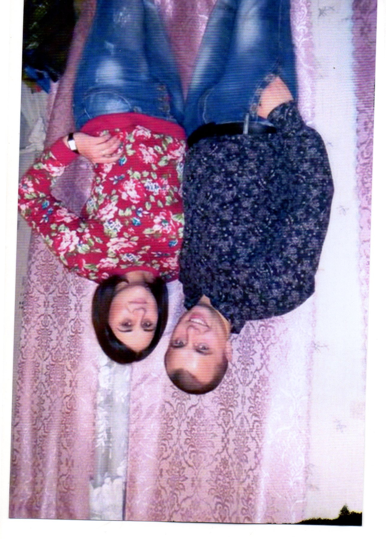

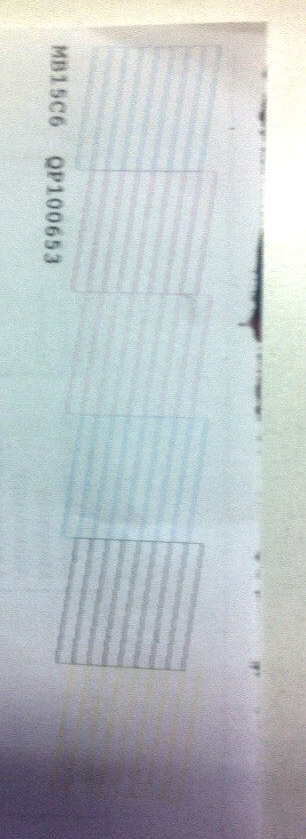

Дюзы все на месте (прикладываю фото дюз)
В последнее время начал по жесткачу полосить (режим наилучшее фото некоторое время помогал, но перестал)

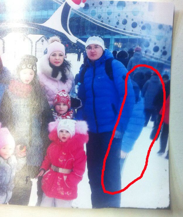

Начал оставлять тень в конце некоторых фотографий формата А6 (10х15см)
Найти:
Причину наличия полос, с учетом наличия всех дюз
Способ ликвидировать тень
  • Прикрепленное изображение: MGSQIBjCsTU.jpg
  • Прикрепленное изображение: brz8cktlwtg.jpg
|    Сообщение #2 Отправлено 06 сентября 2017 - 18:31   deleted
Duch, а грязные уголки отпечатка вас не наводят ни на какую мысль?
Откройте крышку во время печати, внимательно посмотрите что там происходит.

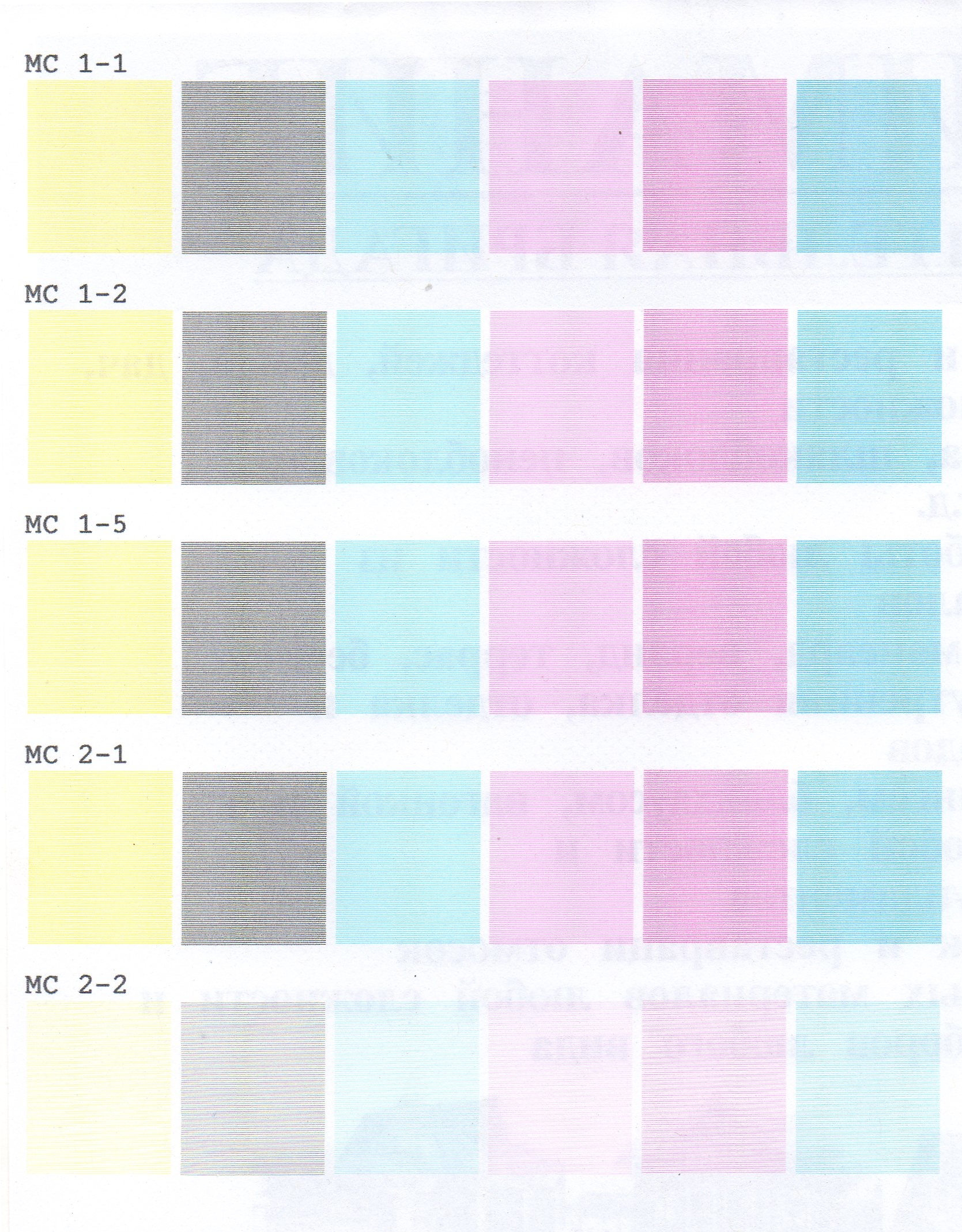

olegkid, прикрепил. На скане небольшая рябь, по факту с тестом тоже всё в порядке
  • Прикрепленное изображение: скан917.jpg
|    Сообщение #5 Отправлено 06 сентября 2017 - 21:50   deleted
Duch, у вас печатающая головка задевает за уголок бумаги на выходе, бумага смещается, отсюда возникает смещенный отпечаток, "тень" как вы это назвали.
Перед загрузкой в лоток, выгибайте лист бумаги так, чтоб края смотрели "вниз", к основанию принтера.
Так же при задевании подошвы печатающей головки за бумагу вполне могут вылетать некоторые дюзы - возникает полошение.

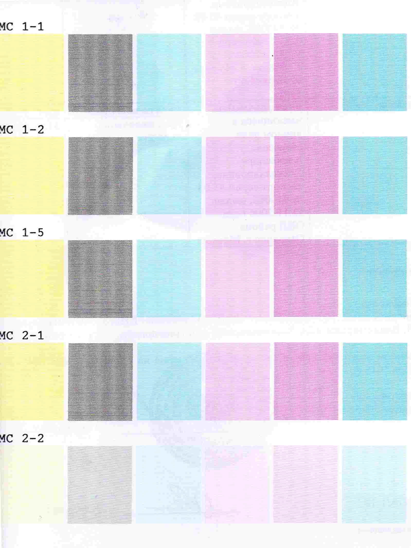

Но по поводу полос нужно смотреть в нормальном качестве и сканы дефекта и сканы теста режимов печати. Т.к. причины полошения могут совершенно разными, как и сами полосы. На том что вы выложили мало что можно разобрать из-за сжатия. Например я в упор не вижу никаких полос на примере отпечатка.
|    Сообщение #6 Отправлено 11 сентября 2017 - 18:58   Duch
gsn, к сообщению прикреплены сканы в хорошем качестве. Этой информации достаточно?
  • Прикрепленное изображение: скан923.jpg
  • Прикрепленное изображение: скан922.jpg
