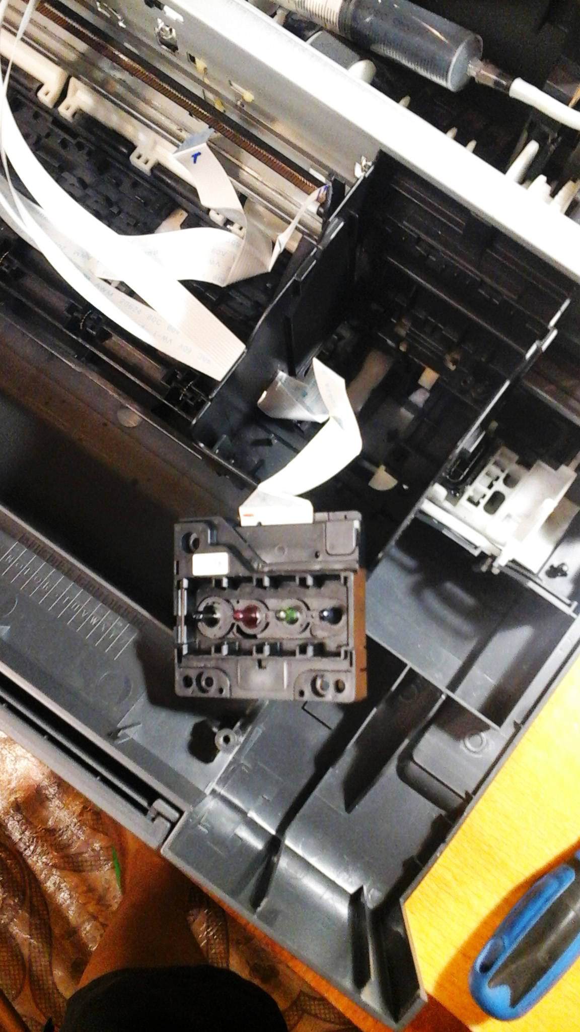

|    Сообщение #5 Отправлено 06 сентября 2017 - 21:01   Zverojasher Zu
Прикрепленное изображение: 20170901_225600.jpg
это башка перед снятием, фоткали как шлейфы расположены. ну и немного общего вида принтера есть, он один в один похож на ТХ110

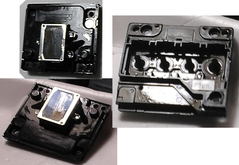

Прикрепленное изображение: head SX110.jpg
а это собссно башка, она уже снята и неделю купается, т.к. без снятия ничего не проходило вообще, она у меня перед снятием с капсулами и бутербродом уже постояла пару недель, и результат нулевой, тогда стало понятно, что без снятия не обойтись :cray:

|    Сообщение #6 Отправлено 06 сентября 2017 - 21:10   Anbel
Zverojasher Zu, http://www.printers....son_CX4300.html
это 181 башка
