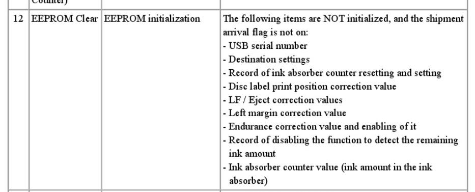

И что они мне скажут? Не работает узел прочистки. Но я то вижу что он работает, движение там есть, но чего то не хватает. Вот мне тут пишут что якобы нужно ему ресет принтеру сделать общий, я пока пытаюсь понять зачем и для чего? Ведь он включается, сканирует, но не печатает.
А вот что выполняет общий сброс
