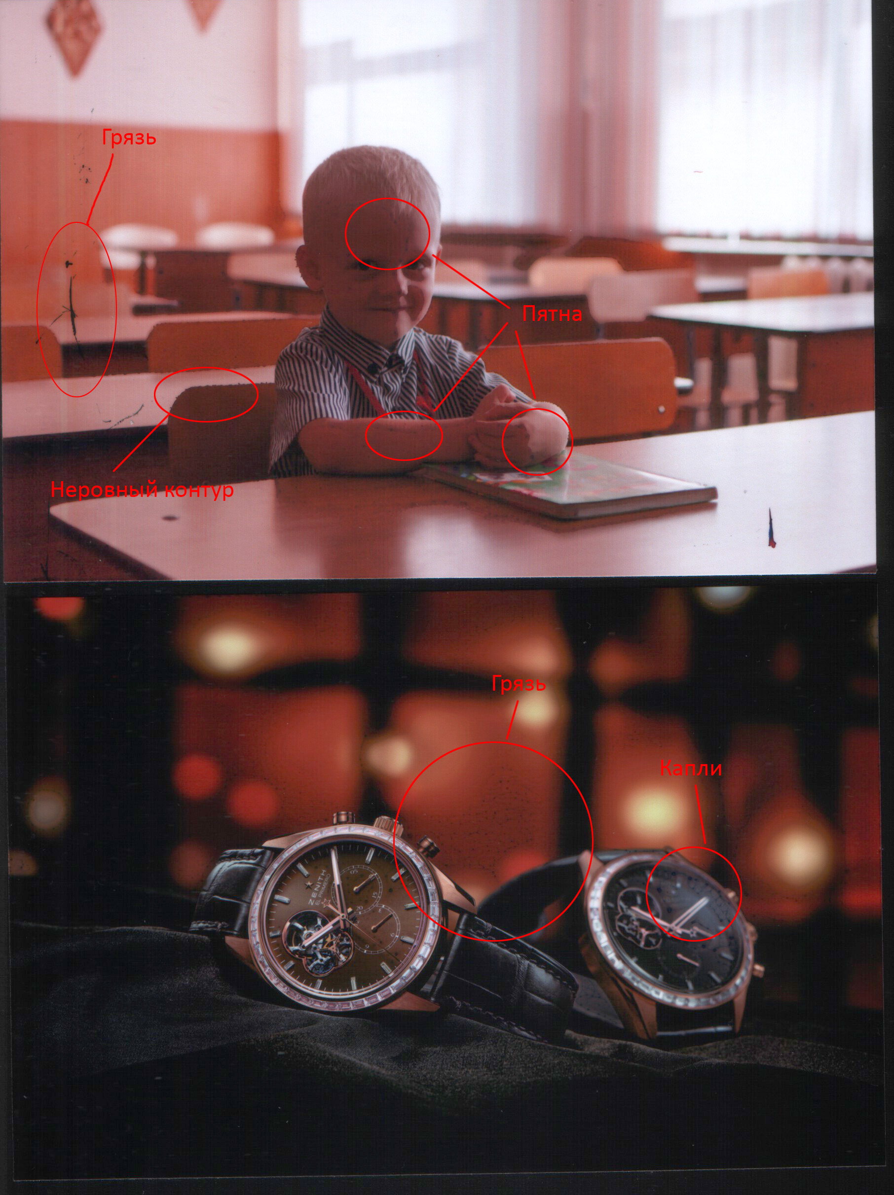

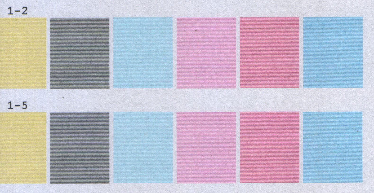

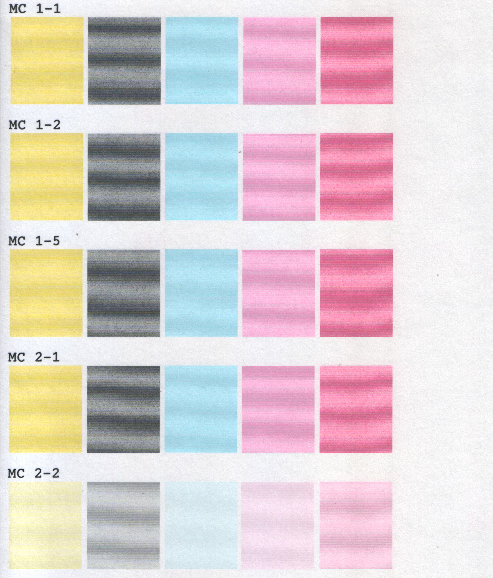

Итак ПГ прочистилась полностью!
Насколько я понимаю с дюзами всё хорошо.
Однако попробовал распечатать фотографии и вылезла следующая проблема - "капли" и "грязь в тенях". Сканы прилагаю.
Посмотрел и заметил пару длинных волос около капы (когда ставил картриджи их не было), видимо вылезли по ходу движения каретки.
Такие проблемы могут быть из-за грязи/мусора? Нужно ли снимать головку чтобы всё прочистить?
Бумага Lomond Premium Photo Paper Super Glossy Warm
P.S. В итоге + две глубокие прочистки, 4 простые, 10 насыщенных фотографий... и "замените светло-розовый картридж".
Сказать что я в шоке - ничего не сказать. К СНПЧ привыкаешь быстро.

А то, что я показал на сканах фотографий - это результат грязи/пыли/волос в тракте?
Мои следующие действия: разобрать принтер, снять голову и всё почистить, верно?
Можно ли мягкими салфетками протирать подошву головы с дюзами, либо каким-то образом промакивать их, если там увижу грязь?
Собираюсь использовать бумажные салфетки Tork (на руках не оставляют ворса) и ММ.

LeGFooT, сделайте как тут писали а если не поможет, разберёте.
Грязь на подошве ПГ. Разблокируй каретку.Посередине принтера, Там где паролончик, положи салфетку безворсовую, задвинь на нее каретку и повазякай, обязательно палочкой ушной смоченной ММ протри ракель и удали мусор.
