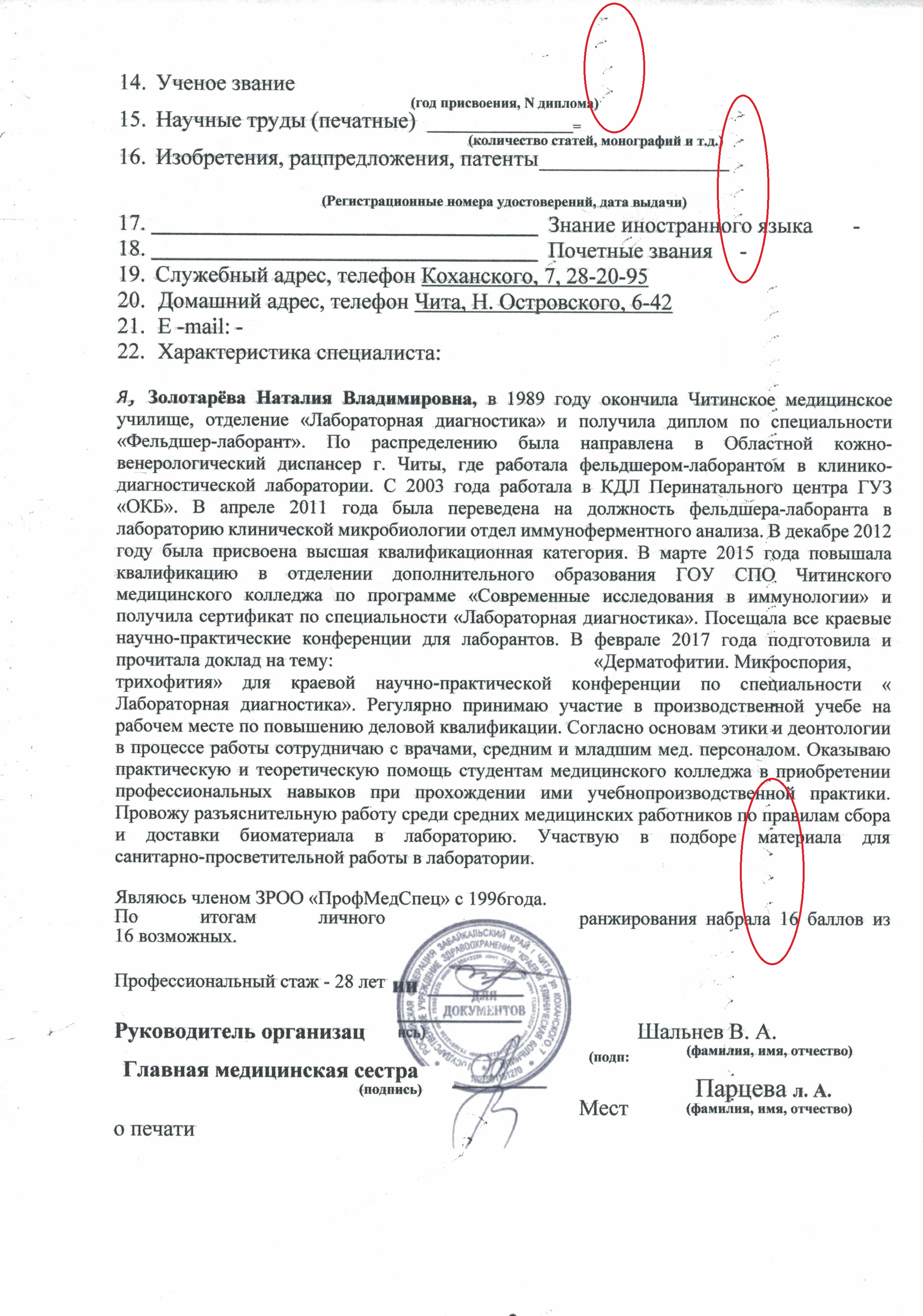

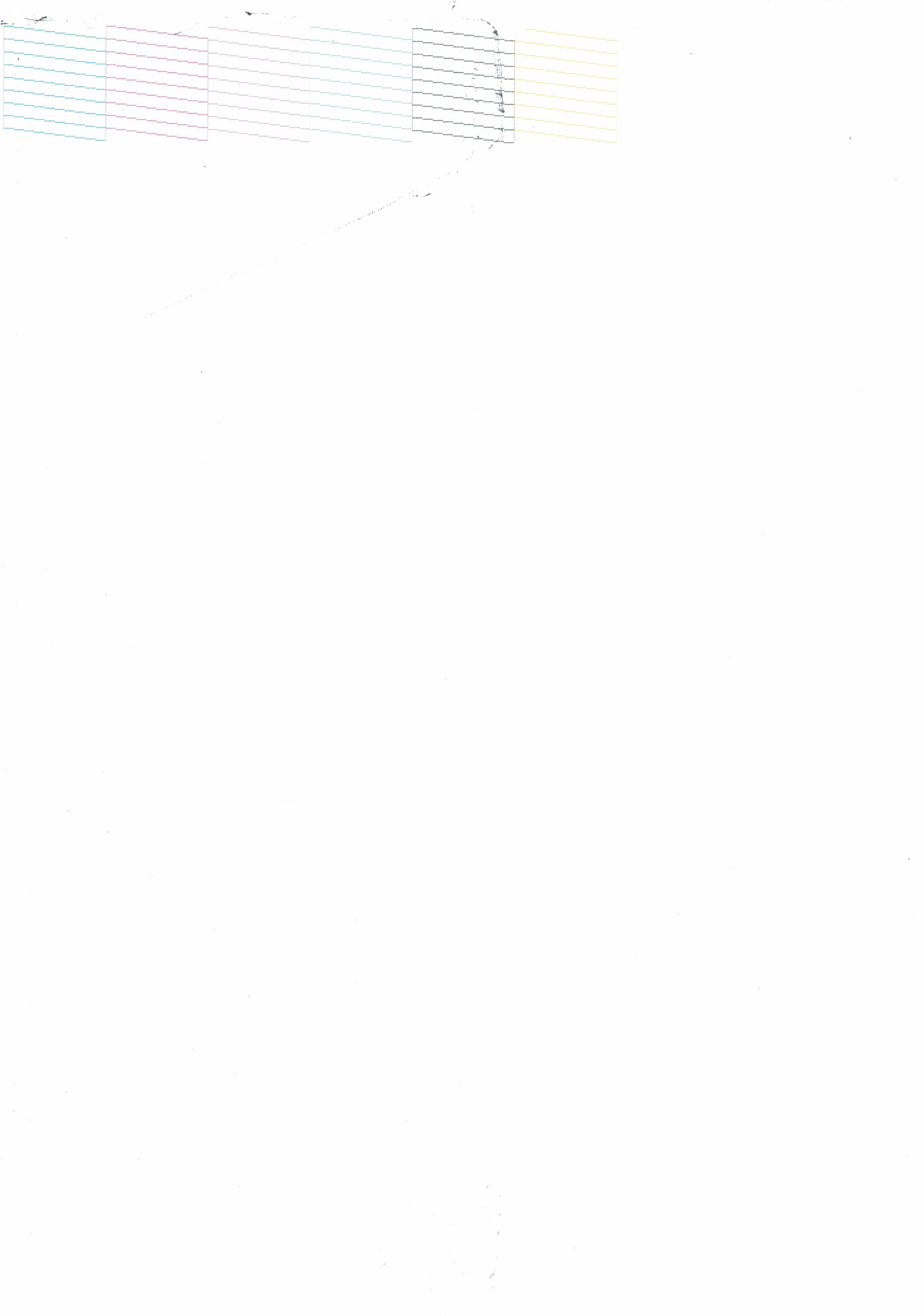

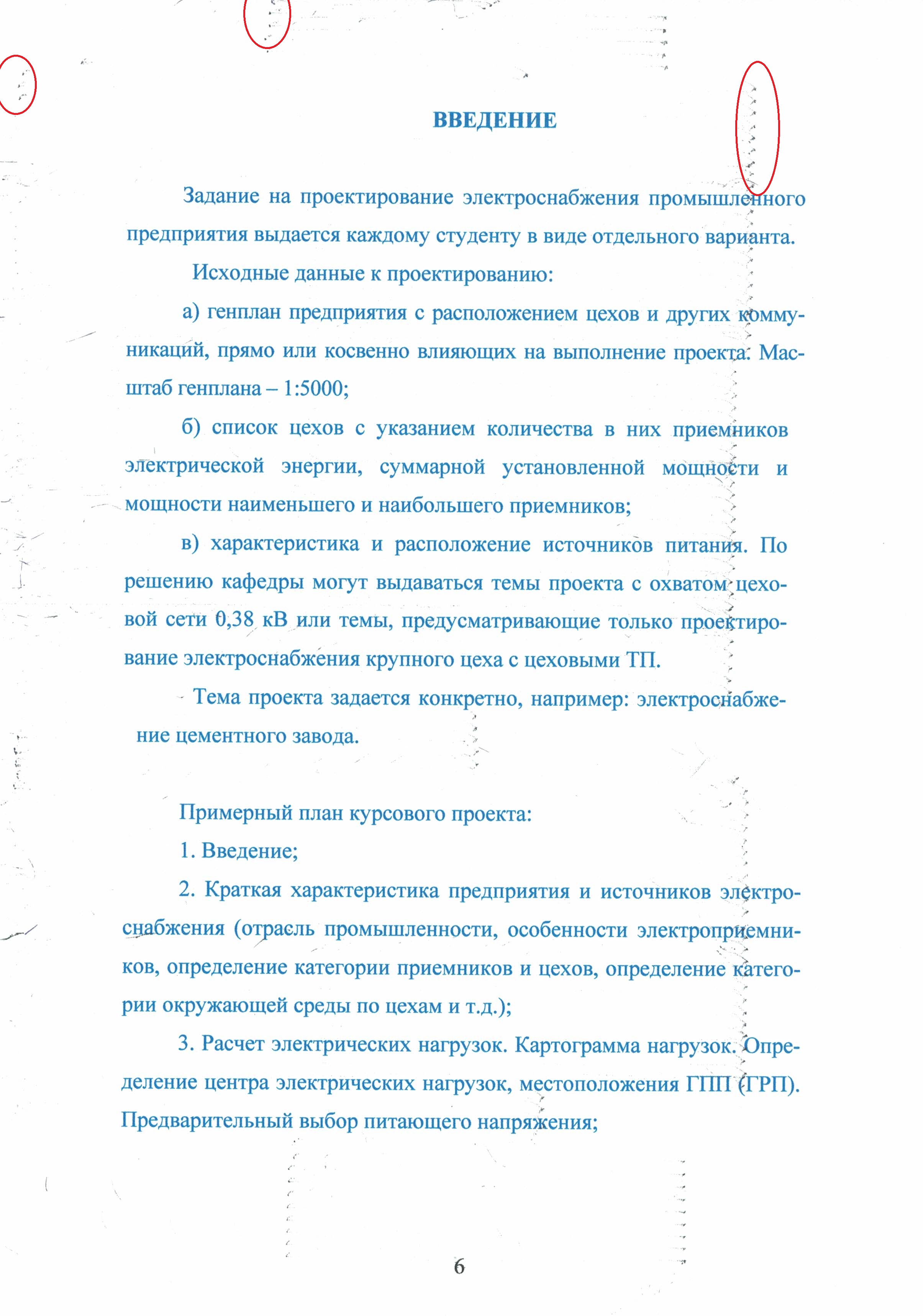

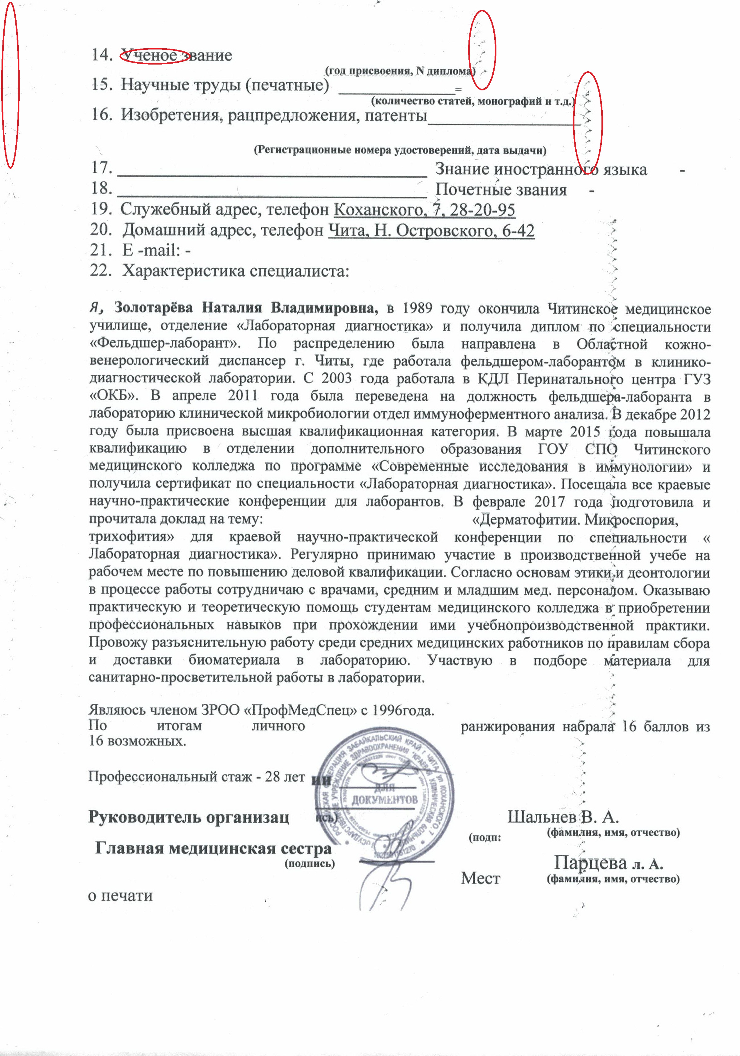

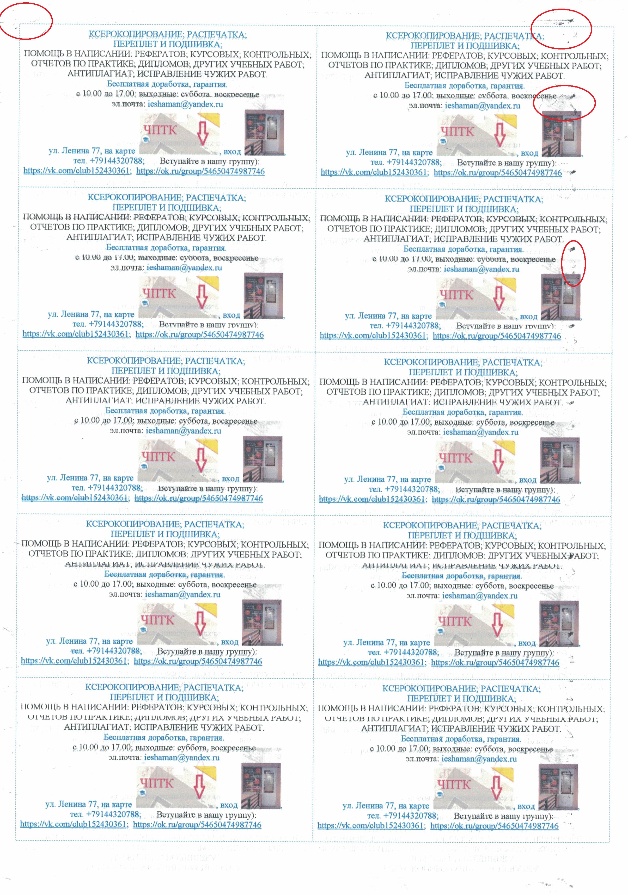

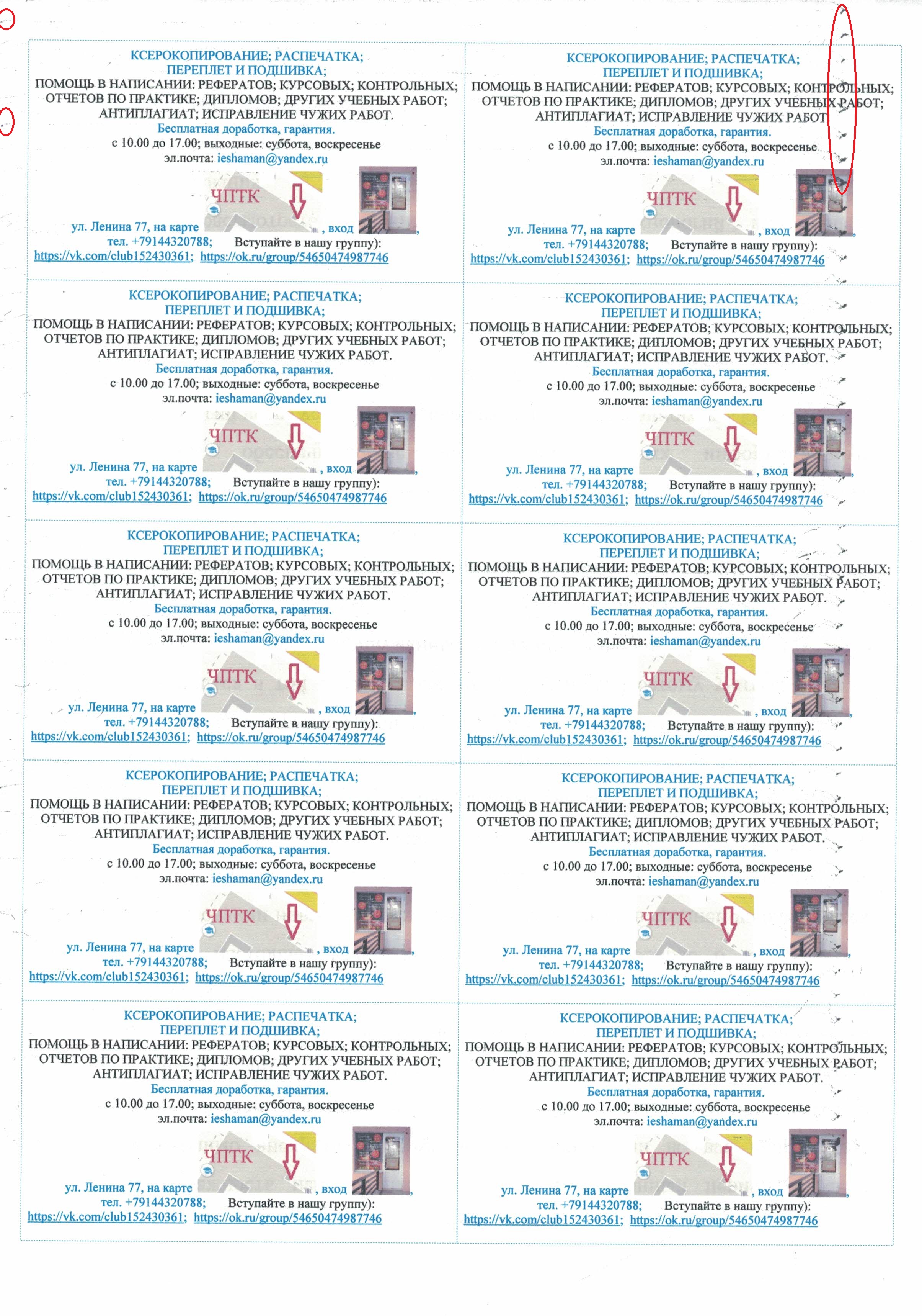

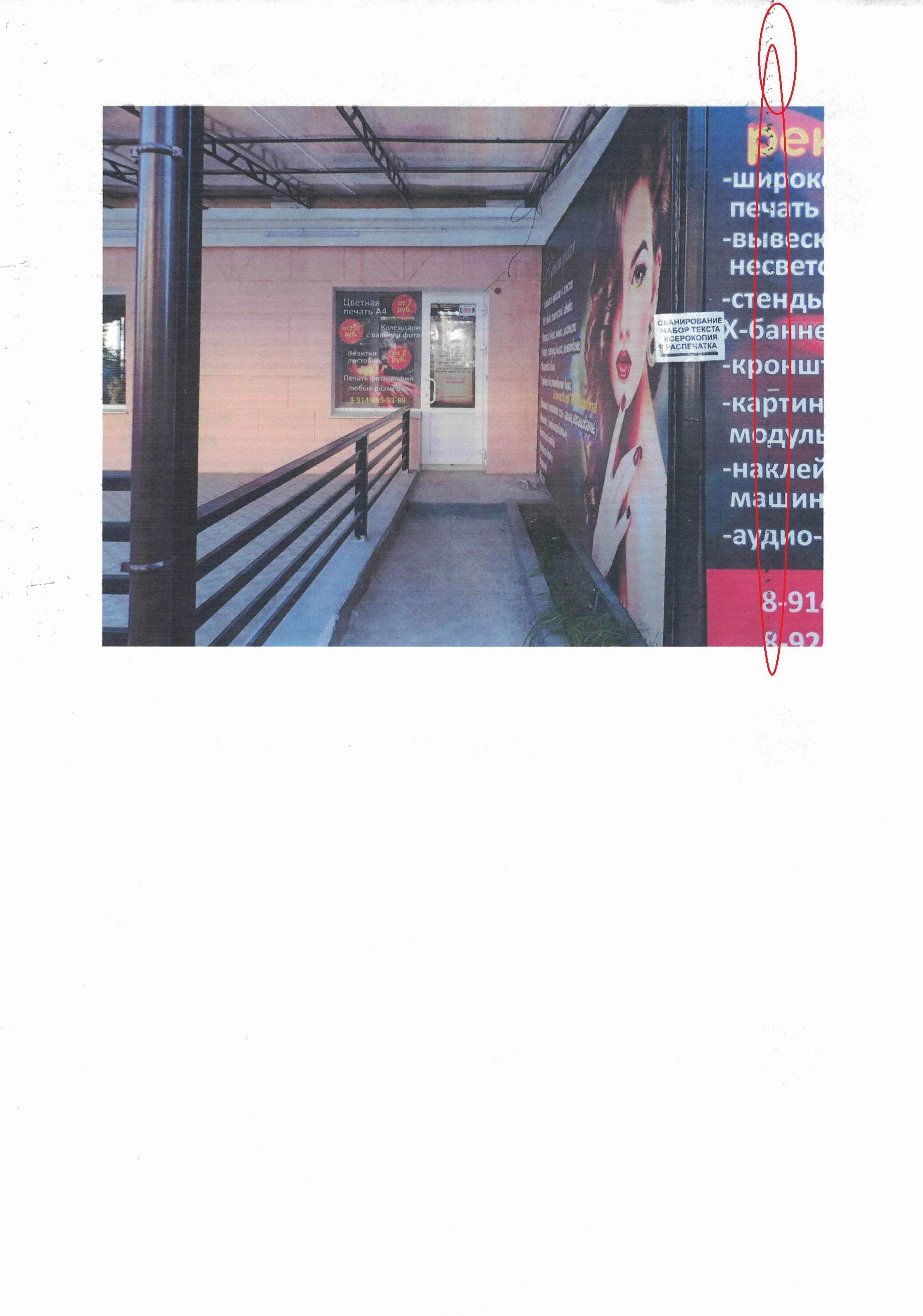

Здравствуйте, Уважаемые Форумчане. Помогите, пожалуйста, моей беде. Дал попользоваться принтер Epson L800. Теперь забрал и такие проблемы при печати: черные полосы при печати(обведено красным овалом). Пробовал печать в разных режимах и настройках- проблема остается. Подскажите, пожалуйста, как решить проблему.
Спасибо, с уважением, Игорь.
Тест дюз норм за исключением такой же грязи

|    Сообщение #2 Отправлено 04 сентября 2017 - 09:00   Serge_237
Пачкают ролики прижима
поищи по сайту L800 пачкают ролики
|    Сообщение #3 Отправлено 04 сентября 2017 - 09:01   Anbel
Грязь на подошве ПГ. Разблокируй каретку.Посередине принтера, Там где паролончик, положи салфетку безворсовую, задвинь на нее каретку и повазякай, обязательно палочкой ушной смоченной ММ протри ракель и удали мусор.
|    Сообщение #4 Отправлено 04 сентября 2017 - 09:10   Serge_237
Грязь на подошве ПГ
Это тоже надо убирать, на первом фото видно вверху справа
Но далее вертикальные отметины вплоть донизу, это уже ролики

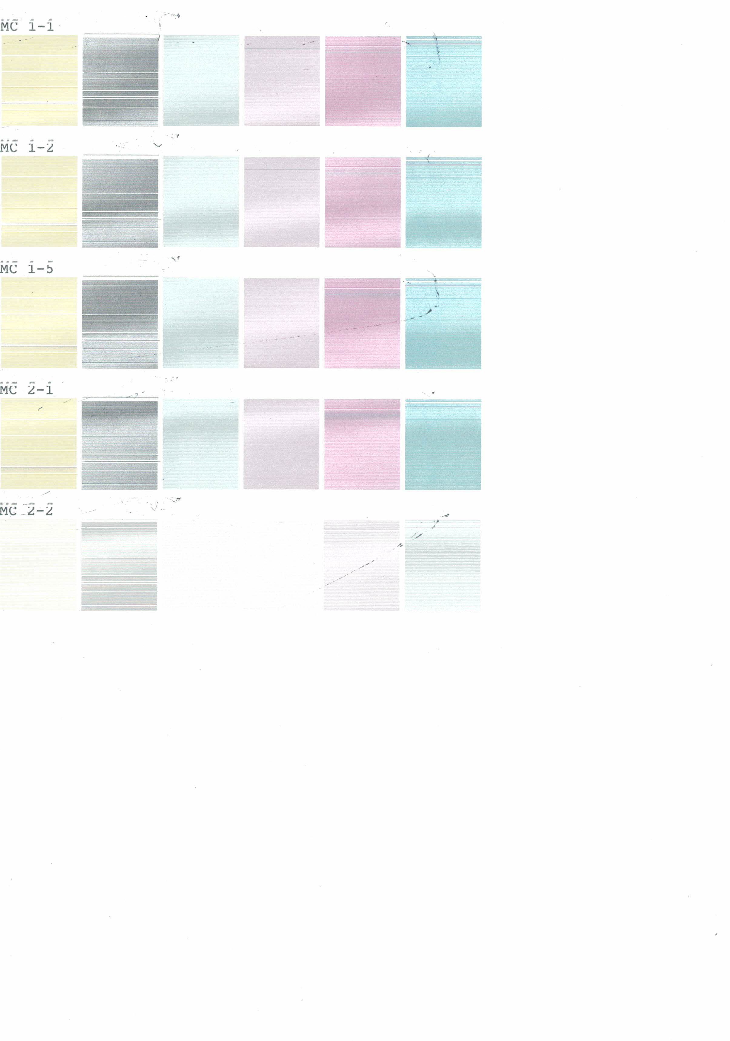

|    Сообщение #5 Отправлено 04 сентября 2017 - 09:19   ieshaman
Тест дюз и печати. После глубокой прочистки черные полосы виднее на этих тестах.

|    Сообщение #6 Отправлено 04 сентября 2017 - 09:33   Anbel
Serge_237, это голова грязная.
ieshaman, отнести его на ТО в нормальный СЦ.

|    Сообщение #8 Отправлено 04 сентября 2017 - 09:42   Anbel
Мистер мускул
|    Сообщение #9 Отправлено 04 сентября 2017 - 10:01   Barranno

|    Сообщение #11 Отправлено 04 сентября 2017 - 14:32   ieshaman
Anbel, зеленый ММ купил) Можно им и салфетками все прочистить? Снимать ПГ пока страшновато(.

|    Сообщение #14 Отправлено 04 сентября 2017 - 15:09   Barranno
Если написано "для стёкол" и "с нашатырным спиртом", скорее всего подойдёт.

|    Сообщение #16 Отправлено 05 сентября 2017 - 05:41   ieshaman
Решил проблему). Всем спасибо).
Извазякал кучу салфеток. Также очистил салфетками с ММ зеленым место парковки ПГ. Это помогло. В результате был извлечен клок собачей шерсти в чернилах черных из-под ПГ. Пропала одна черная дюза, но это мелочь работе пока не мешает.
