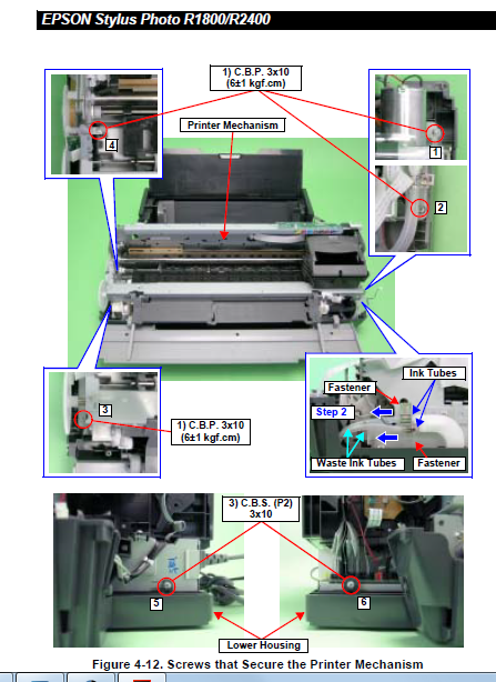

Все банально просто.
Снимается верхняя часть корпуса вместе с кнопками.
Трубки от помпы снимаются с трубок идущих в памперс.
Далее откручиваются винты (7 или 8 точно уже не помню) шасси от нижней части корпуса и целиком извлекается.

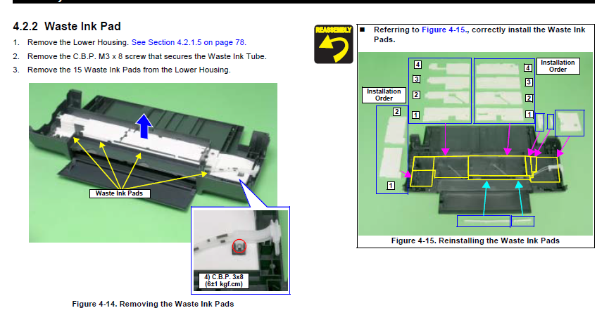

Материал памперса уложен в нижней части корпуса, заменяем новыми или эти отмываем и долго сушим.
Сборка в обратной последовательности.
Винты (ошибся - 6 штук)
Вид памперса
Вид памперса

Постирал памперсы.Как оказалось в сервисе их эти памперсы никогда и никто не мыл и не вынимал..Как высохнут так куплю перезаправляемые катриджи.С системой СНПЧ этот принтер печатать отказывается.Сложная система равновесия чернильниц.Фиг наладиш.По моим данным с ПЗК должен отпечатать не менее 50 листов А4. Мне этого более чем достаточно
