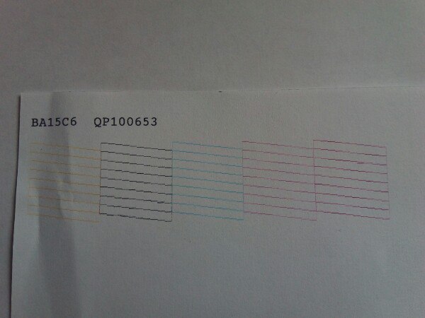

Прикрепила тест дюз. как сделать тест режимов печати?

Судя по тесту, который Вы выложили, головка снизу глязная. Техобслуживание давно делали? Какие именно чернила у Вас? Е82?

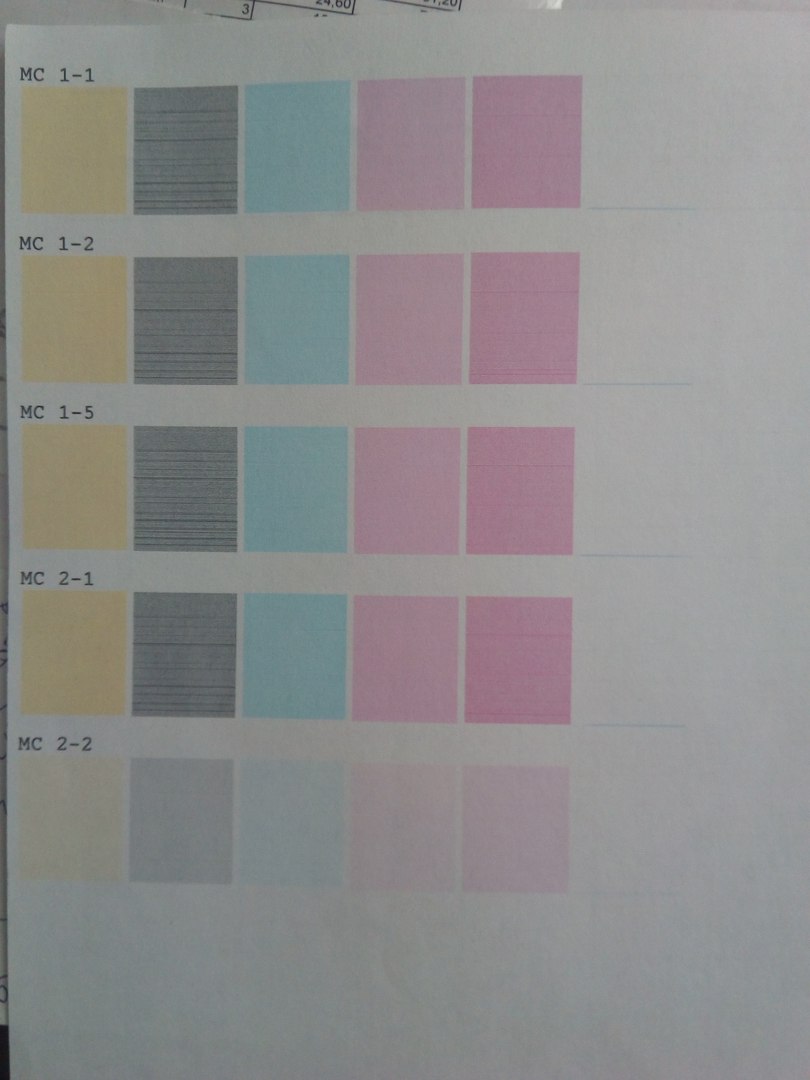

Принтхелп стоит, памперс через нее сбрасываем.Вот тест.
Синего нет,но его нет и в шлейфе см 15,он просто не докачивает до картриджа
