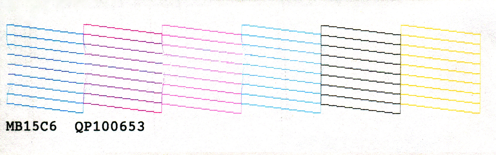

Epson L800 с универсальными чернилами Hi-Black/Hi-Color. Какой-то странный растр теста дюз для Cyan и Magenta. После прочистки дюз возникает дополнительно еще и двоение в черном цвете:
Можно как-то помочь принтеру?
|    Сообщение #2 Отправлено 30 августа 2017 - 09:26   Alex_Ekb
Не хочется думать о плохом, например о пришедшей разгерметизации.
|    Сообщение #3 Отправлено 30 августа 2017 - 09:39   Valman
Не надо думать - голова в мусор. Не покупайте больше L серию. Это серия основана на бракованных головах.
|    Сообщение #4 Отправлено 30 августа 2017 - 10:36   Alexepus
Посоветуйте, пожалуйста, беспроблемный аппарат похожего типа или МФУ для объемов от 30 страниц в день. И чтобы его хватило на длительное время.
Ок. А принтер - туда же или можно голову поменять?

Alexepus, интересно было бы еще тест режимов печати из PrintHelp увидеть - что там с черным, тоже разгерметизация или просто косоструй.
Нижнюю строчку сканер плохо передал: LC и LM на самом деле присутствуют и очень равномерные.
|    Сообщение #12 Отправлено 31 августа 2017 - 18:56   Alex_Ekb
Черный просто загустел но принтеру это уже все равно.

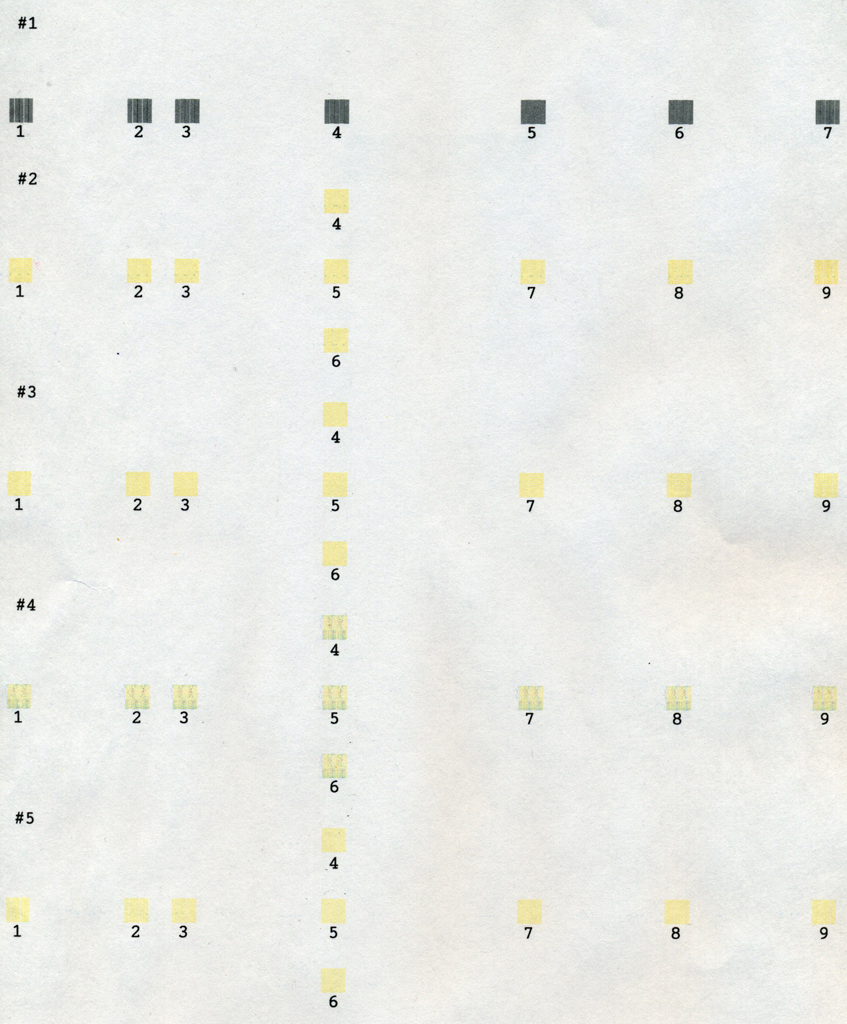

Коллеги, помогите поставить диагноз моему L800. Похожая тема, потому пишу сюда.
Принтер стал странно печатать шаблоны дюз. Первые 4 квадрата постоянно смешивают цвета, после многократной прочистки более-менее цвета восстанавливаются, НО! больше всего беспокоят смещённые вертикальные линии в этих 4-х квадратах. Калибровка тоже не помогает. Фото стали нечёткие.
Принтер свежий, даже 1 комплекта чернил не израсходовал.
Фото тестов можно посмотреть по ссылкам ниже.
Прошу знатоков помочь поставить диагноз и посоветовать, что делать с этой ерундой.
Шаблон ДЮЗ - Прикрепленное изображение: duzy1.jpg
Лист калибровки - Прикрепленное изображение: calibr.jpg
|    Сообщение #18 Отправлено 03 сентября 2017 - 17:25   Barranno
caprigel, Дуга и смешивание из-за разгерметизации между цветами в самой головке. Исправляется заменой печатающей головки на новую или новым принтером. L800 уже не производится и не может быть свежим, видимо по гарантии заменить головку в сервисном центре не получится.
|    Сообщение #19 Отправлено 03 сентября 2017 - 18:45   Alex_Ekb
Опять МВ15С6 :( ну и многократные прочистки.
Зачем делать прочистки да еще многократные если дюзы все.
Прочистки делаются при пропадании дюз, после простоя например, если после прочистки пропавшие дюзы не появляются то сразу очередные прочистки редко помогают!
