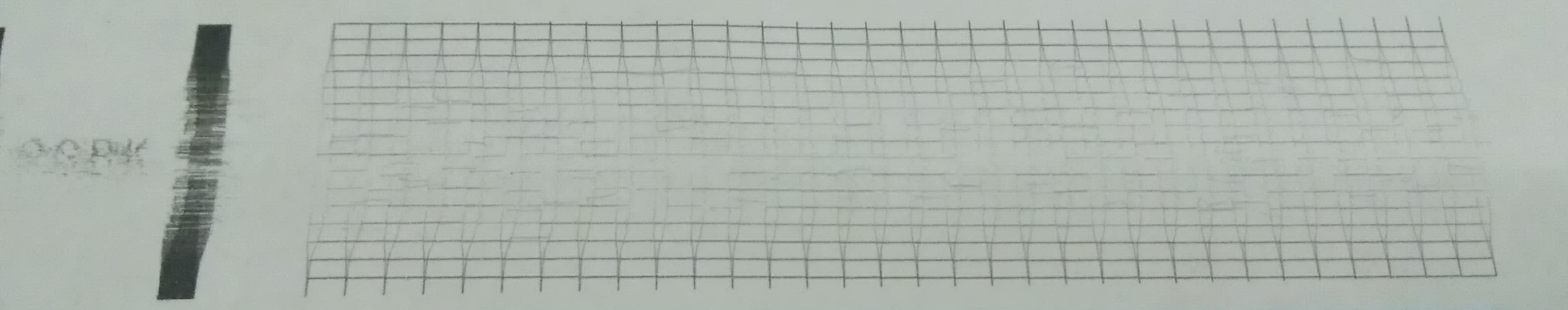

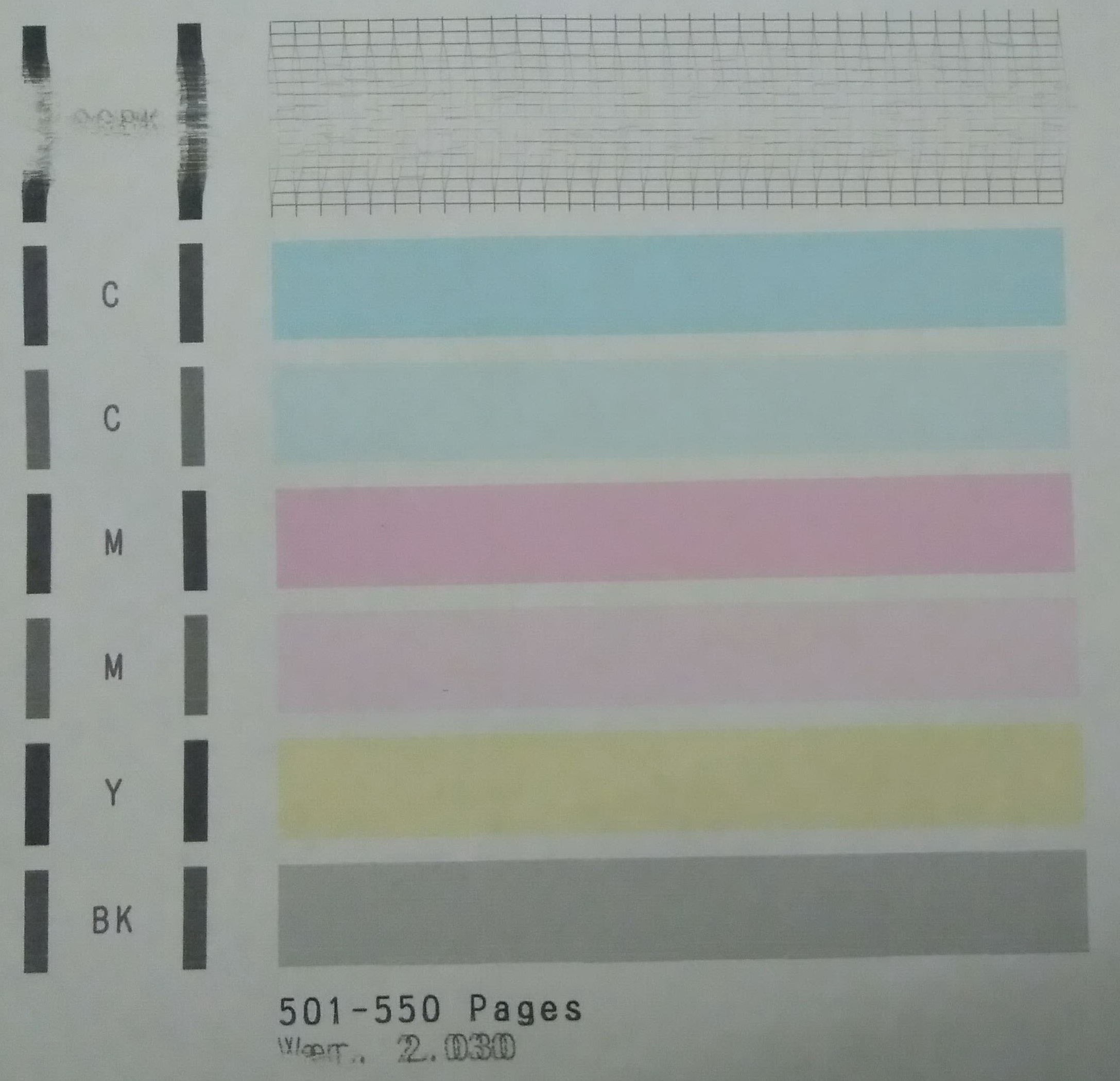

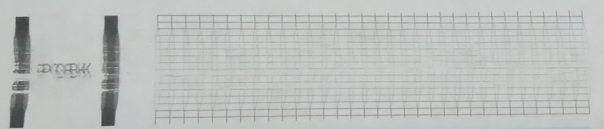

|    Сообщение #1 Отправлено 29 августа 2017 - 22:34   vladigrib
Использую ПЗК. Только одна заправка была (ПЗК и чернила с Aliexpress).
Постоял несколько недель. И теперь двоит пимент.
Чистил, глубоко чистил, мыл головку. И не один раз.
Что скажут/посоветуют мэтры?
  • Прикрепленное изображение: img_20170829_222356.458.jpg
  • Прикрепленное изображение: img_20170829_222423.401.jpg
  • Прикрепленное изображение: img_20170829_222434.231.jpg
|    Сообщение #2 Отправлено 30 августа 2017 - 07:06   WWM
Просмотр сообщенияvladigrib сказал:
Срочно, пока не поздно, купить новый пигментный картридж и спасти ПГ.
А зачем было покупать не известное? Хоть и, судя по всему, это водянка, но какая-то стремная.
|    Сообщение #3 Отправлено 30 августа 2017 - 12:14   vladigrib
А можно чуть подробнее?
Если я куплю новый картридж, то что - оно исправится?
Само? Или какие-то процедуры совершать придется?
И кстати, оригинальный обязательно, или просто хороший?
И правильно я понял, - речь о том, что вместо пигмента мне подсунули водянку, и от этого голова и шалит?
|    Сообщение #4 Отправлено 30 августа 2017 - 12:27   romanM
умерла голова уже, купите новый
|    Сообщение #5 Отправлено 30 августа 2017 - 12:56   WWM
Да, Вам подсунули водянку.
Причем, никому не известно - хорошую или плохую, не совместимую с пигментом, который у Вас был изначально (оригинал). Или у Вас был до этого не оригинал? Вы же ничего не сказали об этом.
До установки этих ПЗК принтер хоть работал? Могла быть простая несовместимость чернил пигмент-непигмент, например. Тогда да, как выше говорят,- вряд ли спасете, или мало шансов.
|    Сообщение #6 Отправлено 30 августа 2017 - 13:03   vladigrib
Да, прекрасно работал. И с ПЗК сразую неплохо работал, цвета только "сбляднели"... А потом месяц постоял - и вот...
Просмотр сообщенияromanM сказал:
Печалька.
Так есть ли смысл пробовать "спасать"?
|    Сообщение #7 Отправлено 30 августа 2017 - 15:08   WWM
Смысл есть всегда, ведь надежда умирает последней.
|    Сообщение #8 Отправлено 30 августа 2017 - 15:59   vladigrib
Плюсовать уже не дает, так просто - Спасибо!
Буду пробовать.
|    Сообщение #9 Отправлено 30 августа 2017 - 16:04   Barranno
Отпишитесь если получится, по моему я ни разу не встречал чтоб у кого-то получилось такое исправить.
|    Сообщение #10 Отправлено 31 августа 2017 - 10:11   romanM
да, это будет первый волшебный случай
расслоение головки заменой чернил еще никогда не лечилось, но "пробовать стоит", вот не тратьте силы, это смертельный случай, сосредоточьтесь на заработке на новый принтер.
|    Сообщение #11 Отправлено 31 августа 2017 - 11:28   vladigrib
вот не тратьте силы
ОК, соглашусь. Спасибо.
